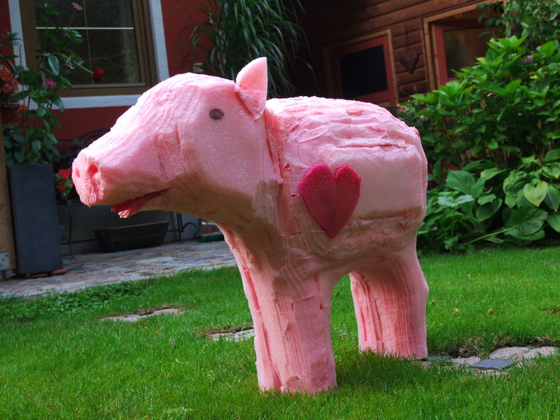

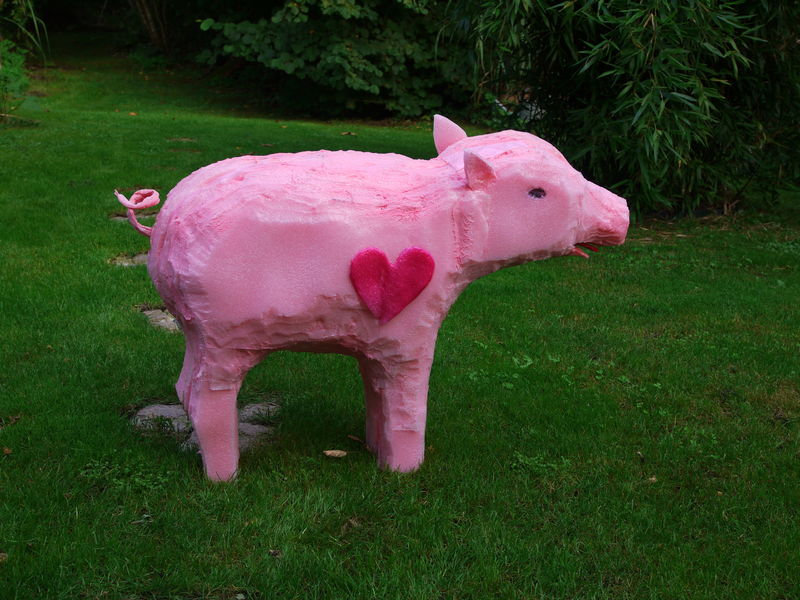

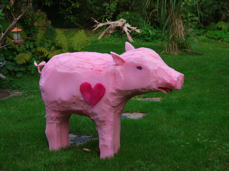

				kleine HLP-Schweissorgie mit Abfall-Etafoam aus der Arbeit:
Danke an Bowster fuer die Idee was man mit dem ganzen rosa Zeugs am besten machen koennte
Und bevor einer wegen der Ueberschrift motzt: Die ist schon richtig. Es heisst Schnitzel, ist 5# schwer und 32" lang

				Da muss man halt durch. Aber grillen wuerd ich's trotzdem ned. Das Plastikzeugs stinkt dann doch ein bissl. Ausserdem verhaelt sich das wie Stressfleisch: Wenn's warm wird bleibt fast nix uebrig.

				Ich leg normal eine Platte (die meisten, die ich krieg sind so 1.5cm stark) auf die Flaeche, auf die ich sie schweissen will drauf und bieg sie zur Haelfte hoch. Dann geh ich mit der HLP entlang der Ecke hin und her, bis ich sehe dass die Oberflaeche sich veraendert, d.h. anschmilzt. Dann die HLP weg und schnell niederdruecken und ein bissl halten dann pappt's auf dem angeschmolzenen Streifen fest. Der ist meist so 5cm breit. Dann den nicht geklebten Rest wieder hochbiegen und von vorn. Wenn an der Endkante angekommen bist, Werkstueck drehen und die andere Haelfte machen. Wenn man's mal raushat geht's ganz einfach. Die HLP hab ich normal auf Volldampf. Das braucht mehr Gefuehl, geht aber schneller.
