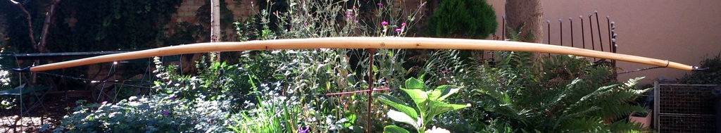

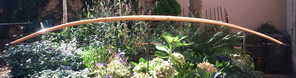

abgespannt - der Stave war praktisch so deflex, wie zu sehen
Standhöhe
Standhöhe
Auszug
Auszug

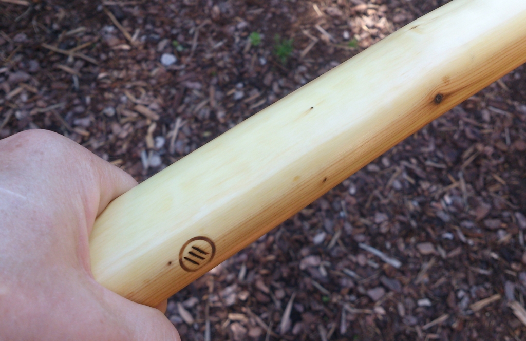

ziemlich breiter Griffbereich ca. 40 mm

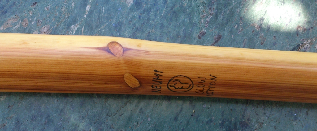

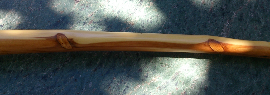

2 grössere Aststellen, mit Holz aus dem Stave ausgefüllt

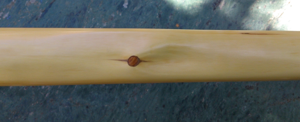

Noch ne Reparaturstelle

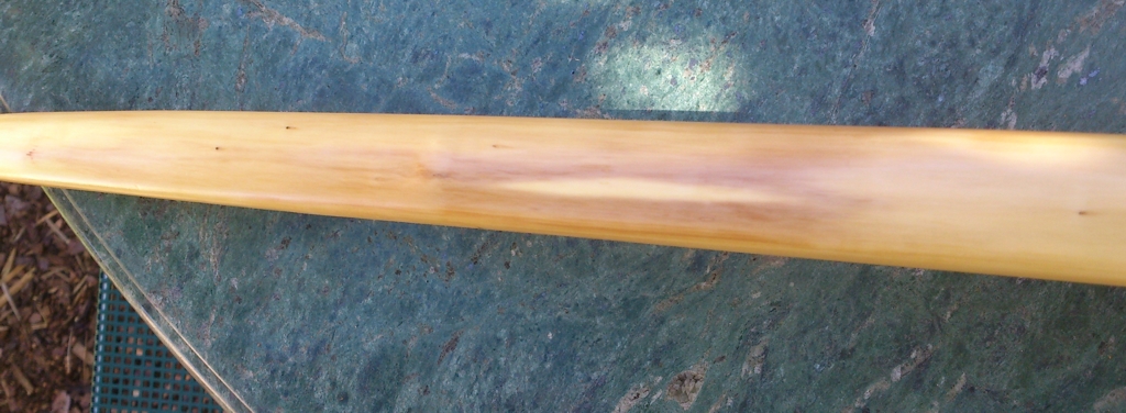

Ne nette Verfärbung im Rücken

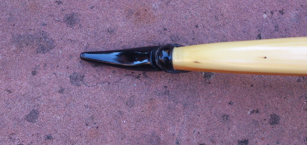

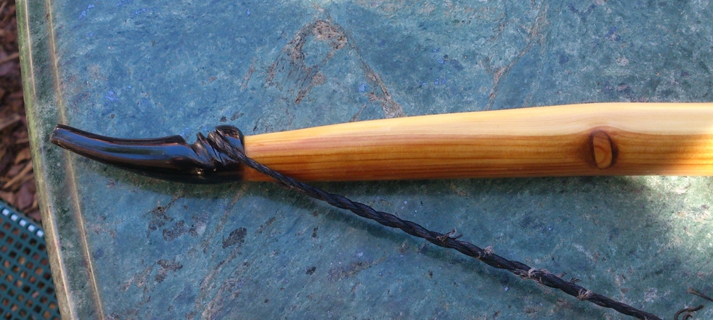

obere Nocke aus Wasserbüffelhorn
die untere Nocke
die untere Nocke

Tiller sieht doch gut aus, aber deflexer Stave ist bei Eibe wohl eher besonders kontraproduktiv für die Leistung

Tiller gefällt mir sehr gut und die Verarbeitung ist auch exzellent.

Sehr schön geworden und wieder ein sehr sauberer Tiller.

Nice Yewbow gefällt mir sehr gut, auch die Verarbeitung hervorragend und tiller sehr stimmig.

Die Reparaturstellen, vor allem die an der Seite, finde ich mit der ausgewiesenen Stärke des Bogens beeindruckend.
Mit was hast Du die Zapfen eingeklebt?
