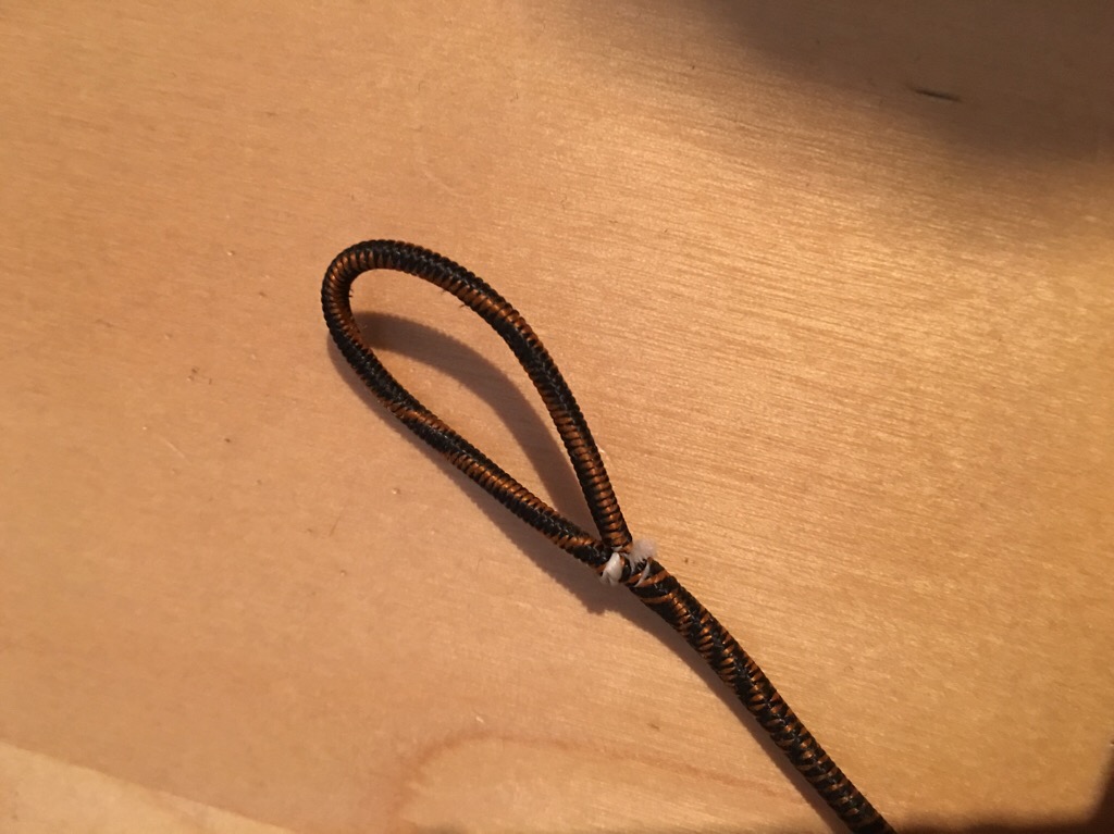

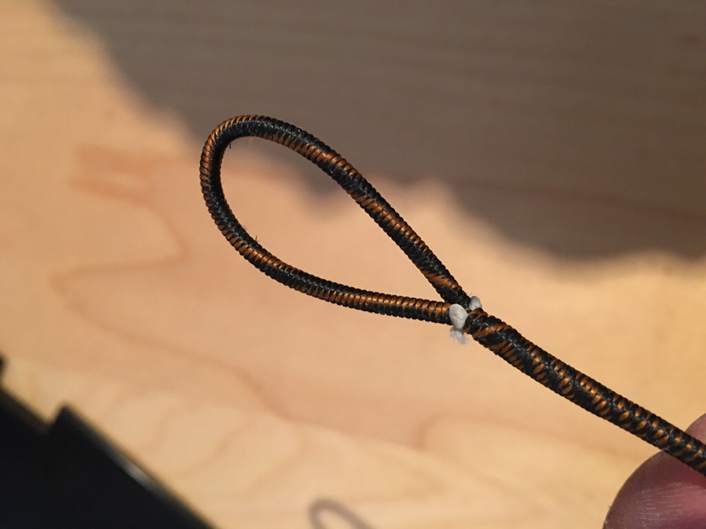

Ich habe mir gestern einen Ragim Black Panther 40#@28" geleistet. Zuhause voller Freude nochmal aufgespannt und präsentiert.
Dann habe ich Dummerweise beim abspannen das kleine Sehnenöhrchen über den WA geschoben was zur Folge hatte , dass das nun so aussieht wie auf folgenden Bildern.
Ich kann nichtmal mit Sicherheit sagen ob es schon vorher so war oder erst dadurch passiert ist.
Aber meine Frage ist nun ob ich die Sehne weiterhin schießen kann oder ob sie weg muss. Ich kenne mich nicht aus dar ich vorher immer Sehnen mit Flämischen Spleiß hatte. Es handelt sich um eine Endlossehne aus Dacron
Foto 1
Foto 1
Foto 2
Foto 2
Mit freundlichen Grüßen
Der Dustin
killerkarpfen
Beiträge: 2855
Re: Sehnenöhrchen kaputt?
Beitrag von killerkarpfen »
Das sieht nicht gut aus. Einerseits glaube ich einen oder mehrere an- oder ganz gerissene Stränge zu sehen. Das ist noch nicht soo schlimm. Schlimmer ist zu erkennen, dass die Stränge irgend wie verwurstelt aussehen. Das könnte einseitigen Zug auf einzelne Fäden geben. Im Fall, dass so ein Faden den vollen Zug abbekommt und reisst wird die Sehne mit dem Geräusch eines reissenden Stücks Stoff sich verabschieden.
Es kann auch genausogut sein, dass sich die Fäden unter Zug wieder richten und gar nichts passiert.
Versuch macht kluch wenn es sich richtet nach dem Aufspannen des Bogens wird sicher nichts passieren.

Kannst Du die Wicklung neu machen? Dann nimm sie runter und schau was zum Vorschein kommt.
Eppur si muove
Beiträge: 7026
Hat Dank erhalten: 291 Mal
Also wenn du sicher sein willst musst du die Wicklung abmachen und nachschauen. (edith sagt: Karpfen war schneller)
Aber zuerstmal: wieviele Straenge hat die Sehne?
Labackel
Beiträge: 213
Registriert: 31.08.2014, 15:35
Beitrag von Labackel »
12 Strang.

Ob die Sehne kaputt ist, oder nicht, sehe ich nicht. Ich find aber, dass die suboptimal gewickelt ist. Entweder wird da systematisch mit Wicklungsgarn gegeizt, oder die hier ist einfach doof. Einfach ne neue holen, oder selber machen, und die zurückgehen lassen wär mein Ansatz.
Labackel
Beiträge: 213
Also ich hab sie nun aufgemacht und verbuche das als Lehrgeld . 1 Strang war wirklich gerissen.
Selbermachen ist eine gute Idee . ich kann allerdings nur Flämisch Gespleißte bauen, denkt ihr das geht auch klar mit dem Bogen? so groß soll der Unterschied zwischen Endlos und F.G. ja eigentlich nicht sein? Fand den beim Schuss eh recht laut.

Ob der Bogen eine flaemische Sehne aushaelt muesstest du am Overlay sehen koennen. Durch die fehlende Wicklung schneiden die mehr ein. Aber eine Endlossehne bauen ist jetzt auch ned so kompliziert. Da gibt's auf youtube zig Videos, wie das geht

Dass eine Flämische Sehne an den Nockkerben mehr "einschneidet" halte ich, abgesehen von Sonderfällen für Unfug. Im Ohr der Flämischen sind, wenn man bei beiden keine Extrafäden ins Sehnenohr einbaut, genau doppelt so viele Stränge, wie bei der Endlosen.
Mach einfach ne Flämische, Dustin. wenn du die kannst, um so besser.

Das sieht aus , als wären das nur Zusatzstränge , die mit eingewickelt wurden.
Beiträge: 7129
Hat gedankt: 192 Mal
Hat Dank erhalten: 199 Mal
bei 40# sind 12 Strang eh etwas überdimensioniert. Ein gewichtiges Problem sehe ich nicht.
Aber wenn du dir eh eine Flämische machen willst hat sich das erledigt ;)
