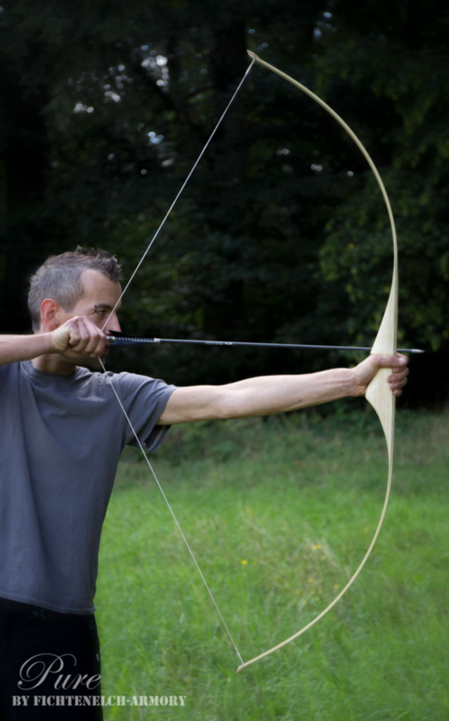

Hallo alle zusammen.
Ich möchte hier mal den einfachsten glaslaminierten Bogen zeigen den ich je gebaut habe. Ganz ohne das sich jemand wieder wegen der Farben die Augen auswaschen muss, ohne das jemand schreit "Scheiße! Ist nix für Linksschützen!", keine Probleme bei Turnieren wegen relex im Wurfarm...einfach gaaanz schlicht.
Sehnenlänge: 61 Zoll
Auszug: 27 Zoll
Zuggewicht: 20 Pfund
Gewicht: 486 Gramm
Griff aus: Esche mit Bambusoverlay
Wurfarme: Bambus unter Klarglas
Tips: Bambus
Finish: Tungöl und danach poliert
Sehne: 8-Stang fastflight-endlos mit doppelter Wicklung
Hier die Bilder:
..geht auch als Speer :-P Falls mal KEIN Pfeil trifft!
..Speer eben :D
..Speer eben :D
..DEN kann sogar ICH mit dem Daumen ziehen
..unterstützt die Speerverwendung :D
Jaaa..was gibts zum Bogen zu sagen....?
Für mich war es wirklich mal ne Erfahrung OHNE Schussfenster zu schießen und mit dem Daumen zu ziehen. Aber mit der Technik geht der Bogen echt spitze :D Er macht wirklich Spaß ..auch wenn er für mich den komplett falschen Auszug und Zuggewicht hat. Kein Handshock.... eben ne lustiger Bogen :D Der liegt übrigens dieses Jahr auch auf der Paderbow rum :D

Ein Twinbow, geil davon gibt es viel zu wenige auf dem Markt. ;)
Wenn Du eine Marktlücke für den Serienbau suchst, ein sehr einfacher Recurve in Twinbow-Ausführung in der Zugklasse 25# bis 35# oder 40# für unter 200€ geht eigentlich immer, sind halt die Bögen die man Anfängern und Gäste immer in die Hand drücken kann. ;)

Deine anderen Bögen sind - schön bunt, zu bunt manchmal, wenn auch trotzdem - sie haben was - aber der gefällt mir mal so richtig und sieht auch so aus, als würde er gut in der Hand liegen. Und wie Heidjer schon sagte - so in der Art, mit einem geringen Zuggewicht - würde sicherlich gut laufen.

Sieht nicht schlecht aus...aber irgendwie nich so richtig nach dir. Im Gegensatz zu deinen anderen Bögen wirkt der irgendwie´n
bissl nackisch! ;D
Aber der Heidjer hat recht Twinbows sind doch recht rar und mein erster mit Glas war bzw. ist ein Langbogen mit Pfeilauflage, der übrigens ganz ähnlich aussieht und auch so um die 200€ gekostet. Läßt sich wunderbar leicht ziehen also das richtige für Anfänger und Gelegenheitsschützen!

Servus, schön einfach und exzellent verarbeitet, mir gefällt sowas.

Der gefällt mir in seiner Schlichtheit, wobei der Griff für meinen Geschmack recht wuchtig wirkt. Aber wie LR schon angedeutet hat: Wenn ich durch Deine Präsentation nicht wüsste, dass der Bogen von Dir ist, wäre das auf eine entsprechende Frage hin sicherlich nicht meine erster Gedanke.
