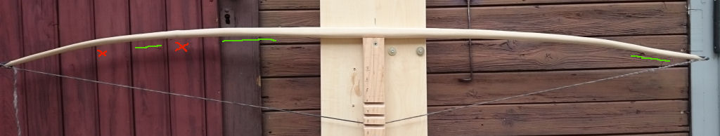

Beitrag von LemanRuss »

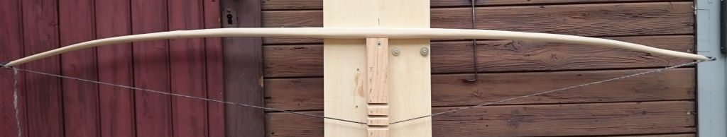

Also der Griff ist 11cm lang und ist aufgeteilt in 7cm unten und 4cm oben außerhalb der geometrischen Mitte, wo sollte ich ihn jetzt auflegen? Auf der Mitte des Bogens...irgendwie steh ich grad auf der Leitung :o . Ich hab auch mal ein paar Fotos vom ersten vorsichtigem Tiller gemacht, sieht nach viel Arbeit aus. Rot heißt Finger weg, grün bedeutet wegnehmen. Berichtigt mich bitte wenn ich falsch liege, da ja schon im Vorfeld ein gewisser Deflex am linken Wurfarm ist.

Re: Mini-ELB aus Restholz
Servus,
auflegen am Druckpunkt.
Bei der Länge würde ich auf jeden Fall den Griff mitbiegen lassen, mir scheint der Griffbereich noch zu stark

Vielen Dank. Okay dann stimmt das schon so ungefähr wie er liegt. Ja der Griff soll definitiv mitbiegen. Hab ich aber noch nicht gemacht. Bin beim Griff schon bei ner Höhe von nur noch ca. 2,5cm. Viel weiter sollte ich da nich mehr runtergehen oder ist das hier ne andere Sache weil er ja kürzer ist.

Servus, Maße kann ich dir auch keine genauen nennen, ist bei jedem Bogen etwas anders.
Griffdicke 2,5 cm ist ok, Griffbreite 3,4 cm? Ist noch etwas viel, da wir sich im Griffbereich noch nichts biegen.
Die deflexe Stelle aber in Ruhe lassen, dort nichts mehr wegnehmen!!

Mach da erstmal n Centimeter in der Breite weg sonst wird des nigs

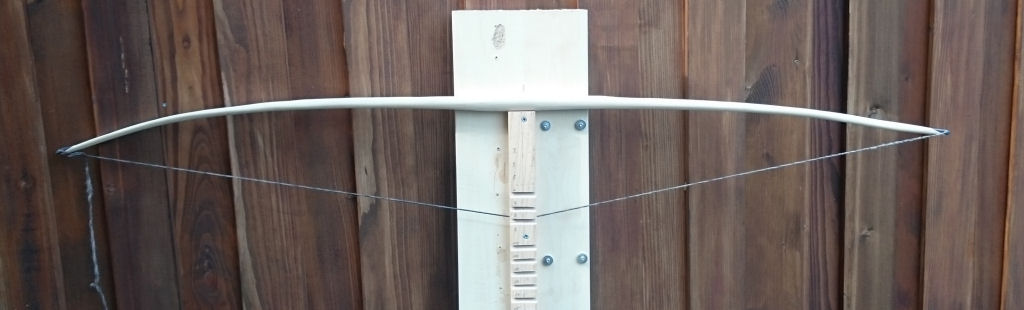

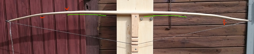

Hallo an alle.
Habe heut morgen, wie angeraten, in der Mitte an den Seiten kräftig was weggenommen und am Bauch auch noch etwas. dann noch etwas an den Wurfarmen an sich. Der Griffbereich ist jetzt bei ca. 2,5 x 2,5 cm biegt jetzt trotzdem noch nicht so stark, hab aber auch noch nicht viel ausgezogen.
Anbei wieder ein paar Tillerbildchen zur Begutachtung eurerseits. Das Kreuz in der Mitte des zweiten Wurfarms ist ein kleiner Knubbel dort wollte ich nichts mehr wegnehmen. Der rechte Wurfarm dreht sich am Ende etwas, dort weiß ich nich so richtig weiter. Erstmal in Ruhe lassen oder nicht? Noch mehr im Griffbereich wegnehmen?
Vielen Dank im vorraus.

LemanRuss
Beiträge: 401
Registriert: 12.06.2012, 17:02
Moin FCler.
Habe jetzt erstmal nicht weiter gemacht. Ich habe den Eindruck das er im Griff so ganz leicht biegt. Sollte ich jetzt am Griff noch etwas Holz abtragen oder nur an den Fadeours?

LemanRuss
Beiträge: 401
Hallo.
Ich habe heute morgen nochmals in den ersten Hälften der Wurfarme einiges weggenommen, aber irgendwie tut sich nix. Irgendwie hab ich auch den Eindruck das die Schwachstelle im linken Wurfarm noch mehr geworden ist obwohl ich dort gar nichts gemacht habe. ???
Was sagt ihr zum Tiller?

Beiträge: 3988
Hat Dank erhalten: 35 Mal
Nimm in der Mitte plus 20cm in jede Richtung vorsichtig Material ab. Der Griff ist viel zu steif und sollte sich ja am ende eh mitbiegen

Danke. Werden mal sehen wie´s dann aussieht. Viel is ja dann vom Griff nich mehr übrig. Muß ich dann eben auffüttern.

Wieso auffuettern? Entweder ELB oder Griff

Bei nem so kurzen und "schwachen" Bogen (keine Kritik am angepeilten Zuggewicht) bleibt am ende nur n recht dünner Zahnstocher übrig der sich recht unangenehm greift
