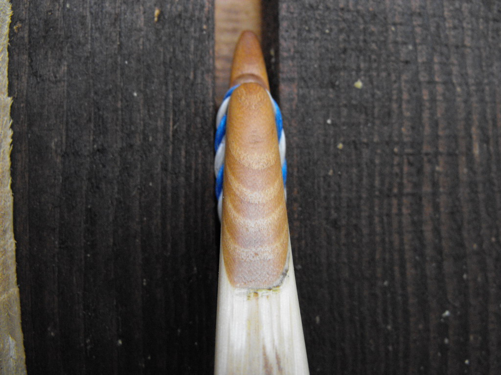

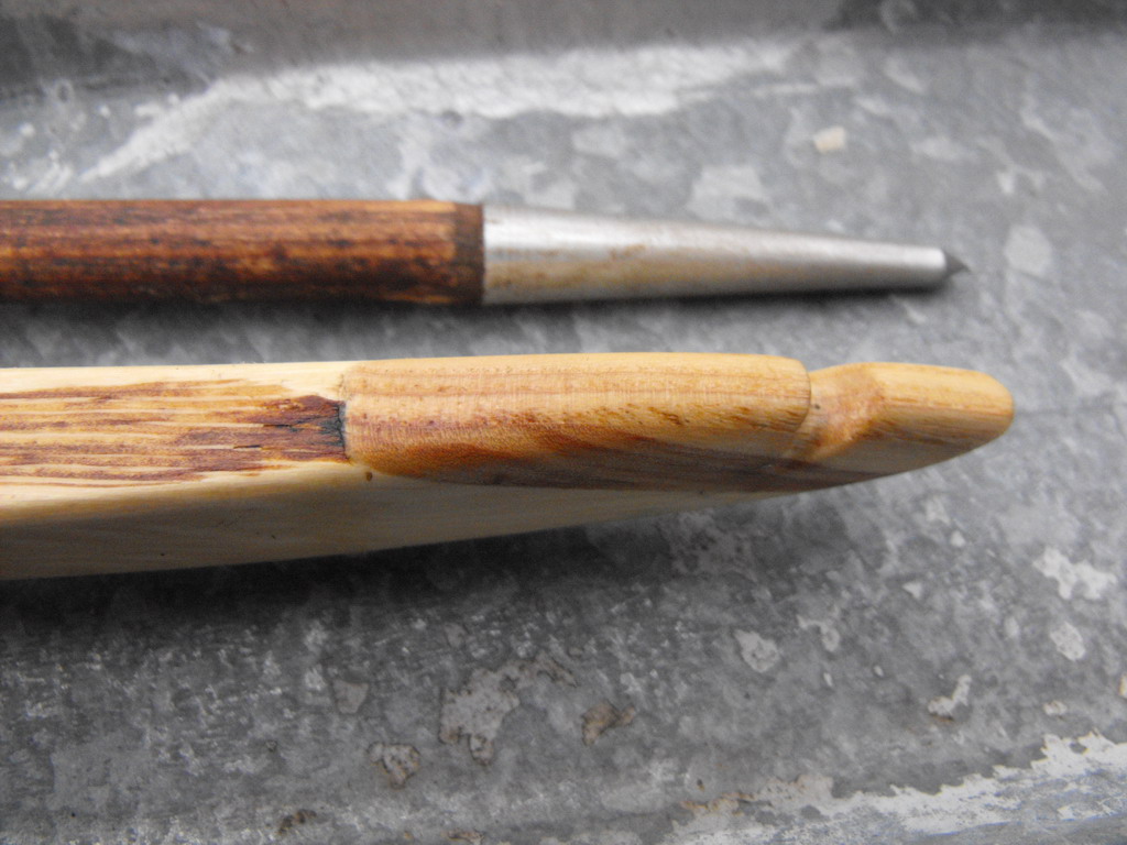

bervor ich abpfeife, gen Süden, will ich wenigstens noch mein Haselprojekt vorstellen.
Hatte am Anfang nur 35# erreicht, also hab ich mich entschieden, den Bogen zu rösten.
Habe damit also 40# bei 28" erreicht.
Sicherlich ist der Tiller noch ausbaufähig, aber dafür übt man ja noch ;)
Länge im abgespannten Zustand ist 179cm.
Sehen ist eine 10Strang B50.
Die Overlays sind zum Einen Esche, stehender Jahresring und zum Anderen Ulme, liegend.
Bin natürlich für jede Kritik offen.

Servus, ist schön geworden da gibt's nichts zu kritisieren - Daumen hoch!

Sehe ich ähnlich.
Evtl. hätte man versuchen können, entweder den leicht deflexen WA leicht reflex zu biegen, aber ob das letztlich geholfen hätte würde nur der Versuch zeigen... und nach einiger Zeit hätte sich das ohnehin wohl wieder erledigt.
Lassn so... wenn er gut schießt, is alles in Butter. Verarbeitung ist sauber.
