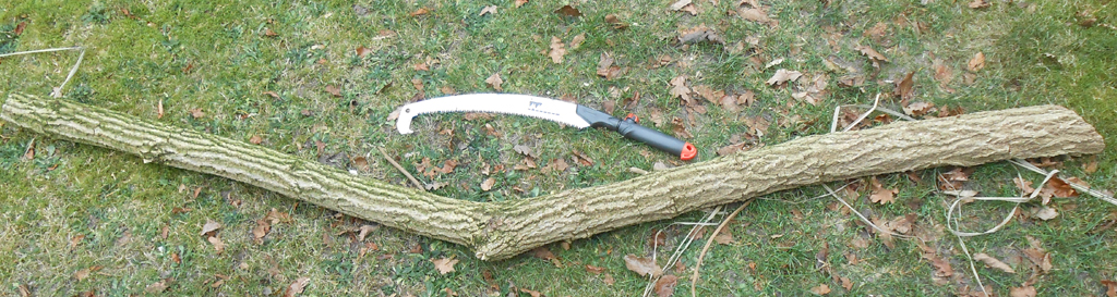

Auf zur nächsten Runde:
Der V-Hollunder:
heute mittag habe ich den zweiten Kanditaten bei mir dem Knick geholt. Einen v-förmigen Hollunder.

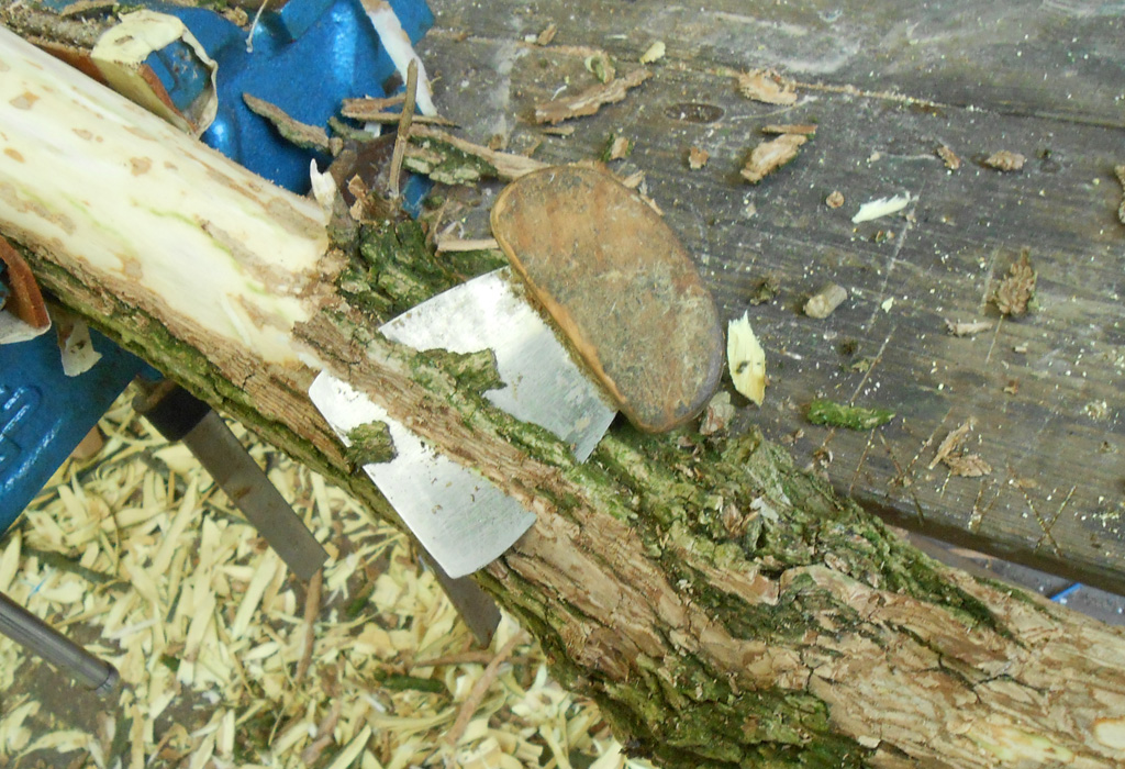

Anschließend habe ich ihn mit einem stumpfen Spachtel entrindet, den Markkanal mit einem Beil und einem Ziehmesser freigelegt und nur ganz grob auf Breite gebracht.
Und so sieht er jetzt aus:

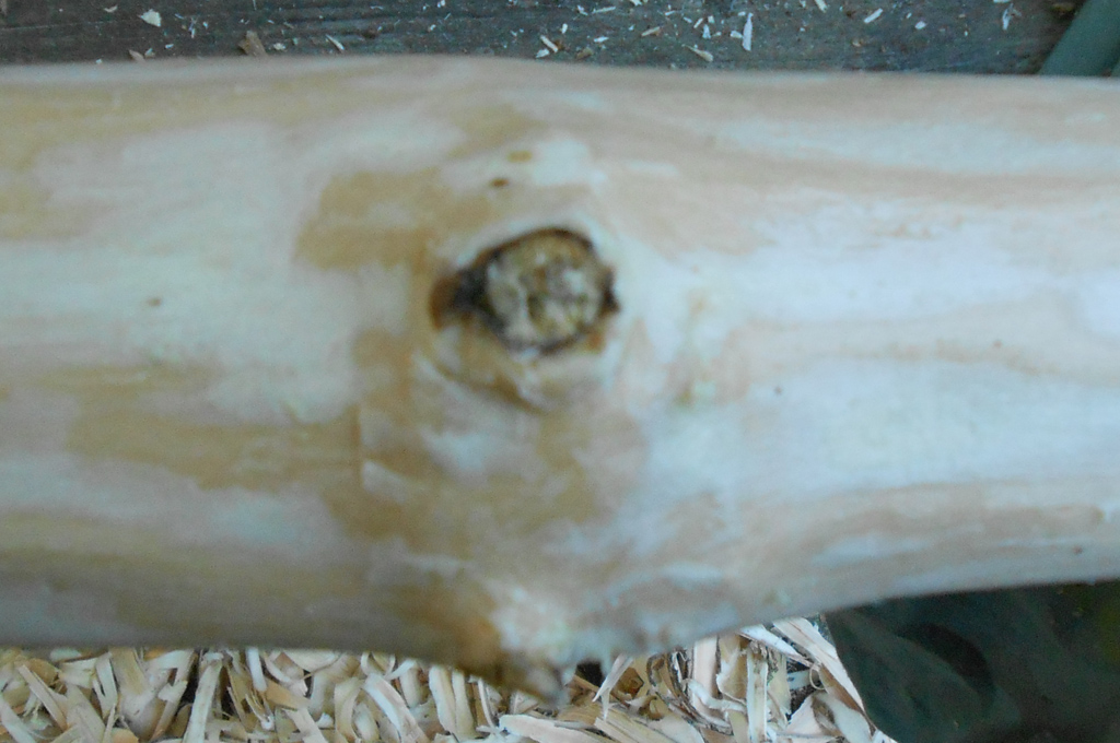

Problemstellen hat er natürlich auch, jeweils einen Totast im oberen und im unteren Wurfarm.:
Bis morgen werde ich mich wohl entscheiden, was überhaupt daraus werden soll, vielleicht ein Hollow Limb, dass könnte mich schon reizen. Dann werde ich zusehen, dass ich den Griffbereich schon mal ein wenig dünner machen, damit ich die reflexen Wurfarme noch runterbekomme. Ich glaube nämlich nicht, dass der Holunder einen Reflex von 30 cm verträgt. :o Die Breite an den Fadeouts ist im Moment con ca. 60 mm.
Verwendetes Werkzeug bisher: Astsäge zum Umlengen, Ziehmesser zum Runterarbeiten, Spachtel zum Entrinden, Fiskars Beil X5 zum Runterarbeiten, Zollstock und Stift.

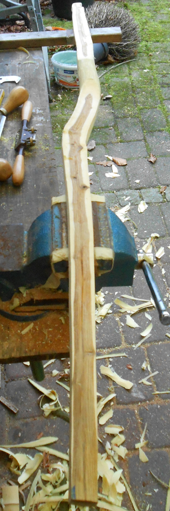

Den Hollunder habe ich heute auch weiter ausgedünnt, den Griffbereich ausgedünnt und abgeflacht und zusätzlich die Wurfarme ausgehöhlt. Er hat jetzt immer noch eine Breite von ca. 55 - 60 mm an den FO und ist auch noch zu dick, aber vor dem Runterbiegen im Griffbereich wollte ich ihn nicht zu dünn machen.
Rohling noch mit Übermaß
Die Kehle in den WA´s ist jetzt so tief, dass die Wandstärke gleichmäßig bei ca. 1 cm liegt.
Kehle in den WA´s
Kehle in den WA´s
Griffbereich
Griffbereich
Biegetest
Biegetest

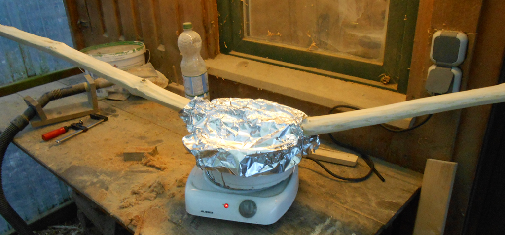

Anschließend habe ich den Griffbereich ca. 1 Stunde gedämpft und dann runtergebogen.
Kochen
Kochen
Vor und nach dem Biegen hab ich jeweils einen Zollstock an den hochstehenden Wurfarm gestellt, um zu sehen, wieviel Reflex rausgedämpft wurde.
vor dem Biegen
vor dem Biegen
nach dem Biegen
nach dem Biegen
gebogen
gebogen
Mit dieser Biegeaktion hab ich ungefähr 30 cm rausgedämpft der Rohling hat jetzt also noch einen Reflex von ca. 10 cm, damit klappt es hoffentlich. Morgen, wenn er vollständig erkaltet ist werde ich mal schauen wie er aussieht und ob der Rücken im Griffbereich das Biegen gut überstanden hat.

Im Bodentiller biegt er sich wie gesagt schon ein wenig, muss aber noch gleichmäßiger werden. Wenn die Biegung besser ist, werde ich mich erst einmal um den Griffbereich kümmern, denn der ist ziemlich dünn und wie er zur Zeit ist, übersteht er das Tillern sonst nicht. Ach ja, Löcher hat er natürlich auch, wär ja sonst langweilig. ;D
