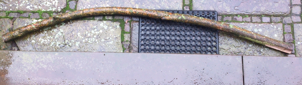

Tach, hier hab ich 2 Hölzer und alles iss anders, als geplant - macht aber nix. Eigentlich wollte ich ne Esche, ich weiß auch wo viele stehen, hab aber noch keine in der passenden Grösse gefunden. Deswegen wollt ich am nächsten Platz Hasel holen, hab aber keinen passenden gefunden, dafür aber Hartriegel und da steht noch deutlich mehr und viel geraderes - der Platz iss gespeichert.
Holz 1: Hartriegel / Cornus sanguinea
- Das Habitat
- Alte Blätter
- Alte Früchte und Knospen
- Ein echt krummer Hund - schau mer mal, was draus wird
Eigentlich muss man das Stück nur ein-, zweimal biegen und dann passt das. Vorausgesetzt, dass die Biegerei klappt.

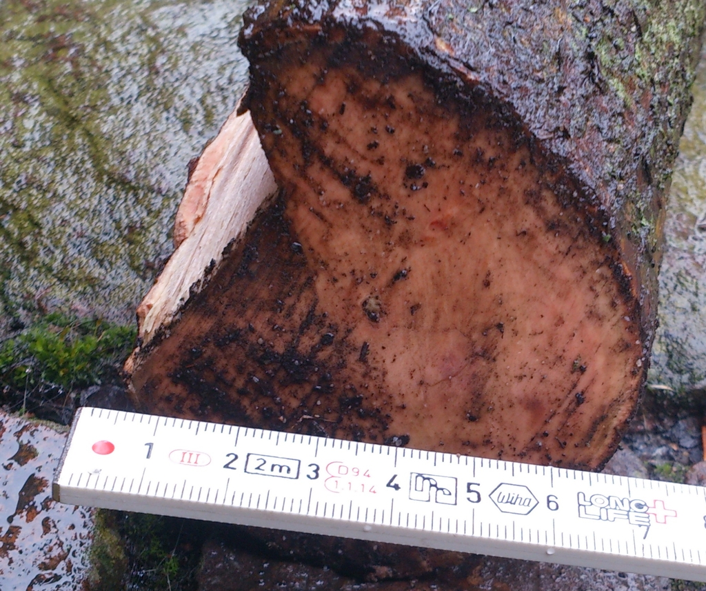

- Stirnseite
- Rinde_02

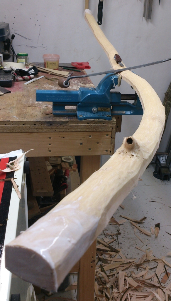

- Das grobe Layout aufm Rücken
- Und befreit von allem Ballast

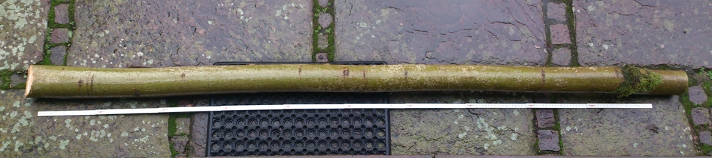

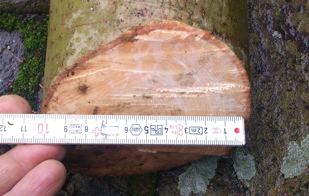

Holz 2: Gemeine Hasel / Corylus avellana - Den dicken Prügel hab ich sozusagen als Backup geholt - von dem Platz wußte ich, dass da einiges an dicker Hasel steht. Den exakten Strauch konnt ich wegen üblem Dickicht nicht fotografieren.
- Das Habitat
- etwas Reflex und ziemlich gerade, könnte was kräftiges draus werden
