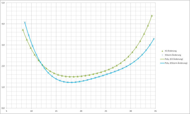

Ja, genau so läuft das Ganze. Anbei mal ein Beispiel von 2 meiner Bögen (Vollsynthetikrecurve... sorry).
Ein paar Anregungen kann man sich auch Hier holen. Da sieht man auch recht gut, was für Unterschiede es geben kann. Und wie wichtig es ist, eine gute Datenbasis zu haben.
Die Kurven werden erst dann so richtig spannend, wenn man was zum Vergleich hat... ;-)

ah, das sind wirklich interessante Kurven. Dann werde ich meine Bögen doch demnächst auch so mitbewerten. Vielen Dank für den Link und Deine Kurven
