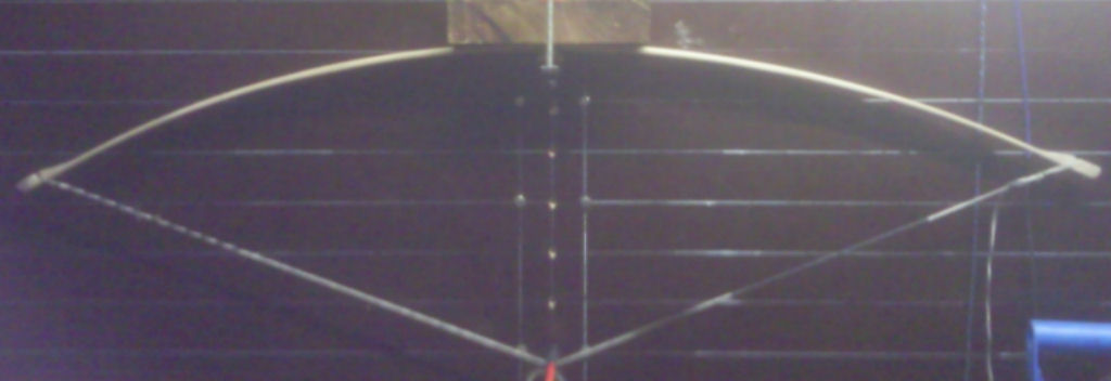

Hallo zusammen,
bevor ich wieder Feuerholz fabriziere möchte ich diesmal ganz langsam an die Sache ran gehen. Deshalb hätte ich gern
ein paar Meinungen zum Tiller. Bogendaten NtN ca 110, In Griffmitte 3 cm, verjüngt sich gleichmäßig auf 1 cm an den Tips.
Holzlaminatbogen Rücken Hickory, Bauch Ahorn. Der Bogen ist ohne Griffholz, möchte den nur zum Schluß etwas aufpolstern und umwickeln. Angestrebt ist ein Auszug von 20 Zoll bei ca 10 Pfund.
Foto zeigt die ungefähre Standhöhe von 12 cm.
Die Maße
Die Maße
Bogen auf Standhöhe
Bogen auf Standhöhe
links gespiegelt
links gespiegelt
rechts gespiegelt
rechts gespiegelt

LemanRuss hat geschrieben: Bogendaten NtN ca 110, In Griffmitte 3 cm, verjüngt sich gleichmäßig auf 1 cm an den Tips.
Wieviel Auszug soll der Bogen bekommen bei einer Länge von 110cm... 20Zoll? ??? Oder wird's ein Kinderbogen?
Desweiteren sehe ich Hickory am Rücken mit einem Ahorn-Belly als Totgeburt.
Re: Tillerhilfe erbeten
Verfasst: 24.10.2015, 14:29
von Sateless
Dem kann ich mich nur anschließen. Jedenfalls biegt sich nur die Mitte. Außen nichts. Keine Ahnung, ob das gewünscht ist. I.a.R. nicht.
Verfasst: 24.10.2015, 15:25
von Wilfrid (✝)
Der ist jetzt schon tot ...
Laß die Enden biegen, also mach ihn so schwach, das die Mitte qausi Steif bleibt, dann die Tips ruhig auf 5 mm Breite und Dicke bringen, unter den Keulen, die da Overlays sind.
3cm Dicke ist für Ahorn zu Dick in der Mitte, 25 mm ist da so Maximum.
Verfasst: 24.10.2015, 15:38
von LemanRuss
OHA! Da hab ich wohl was falsch verstanden. Ich dachte immer Hickory und Ahorn geht!
Erstmal ja es sollte ein Kinder Bogen werden. Da ich noch 2 übrige Laminatreste hatte hab ich gedacht klebst sie halt mal zusammen, naja egal. Mit 3cm im Griffbereich meinte ich die Breite nicht die Dicke. Die ist ca bei 0,8 cm. Werd dann mal die Wurfarmende dünner machen und sehen wie es dann aussieht.
Danke erstmal für die Antworten.
MfG
LR
Verfasst: 25.10.2015, 10:23
von LemanRuss
Moin zusammen,
ich hoffe ihr habt die Stunde mehr alle gut vertragen.
Habe heute morgen erstmal an den Bereichen an den Wurfarmenden einiges weggenommen. Ich denke der linke Wurfarm biegt sich schon besser der rechte leider noch nicht so. Ich habe dort aber schon mehrfach nachgetillert und bin mir etwas unsicher an welcher Stelle ich jetzt noch Holz wegnehmen soll.
ca. bei Standhöhe
ca. bei Standhöhe
MfG LR
Verfasst: 25.10.2015, 11:49
von Snake-Jo
LemanRuss hat geschrieben: Erstmal ja es sollte ein Kinder Bogen werden. Mit 3cm im Griffbereich meinte ich die Breite nicht die Dicke. Die ist ca bei 0,8 cm. Werd dann mal die Wurfarmende dünner machen und sehen wie es dann aussieht.
LR
@LemanRuss: Erst mal: bitte die gewünschten Daten oben oder in einem neuen Post einfügen:
- beabsichtigter Bogentyp
- Auszug
- Zuggewicht
- Abmessungen des Bogens
Bevor du weiter machst: Wenn du einen Kinderbogen mit z.B. 10-15 lb auf 20 Zoll anstrebst, versuche Folgendes:
Leime bauchseitig auf den Griffbereich ein rund 40 cm langes Segment (Laminat) auf, welches in der Mitte 2 cm Stärke auf 10 cm Länge hat und dann zu den Wurfarmen (beidseitig) gaaanz flach über die jeweils verbleibenden 15 cm getapert wird, ein sogenanntes Fad-out. Damit wird der Bogen in der Mitte gestärkt und du kannst dann weiter tillern und erhälst noch einen guten Kinderbogen. Eine schöne Übung! Versuch es! :)
Nimm für das Laminat irgendein druckstablies Holzstück, notfalls auch ein Stück schnell getrocknetes Haselholz.
Verfasst: 25.10.2015, 19:24
von LemanRuss
Ich habe die Kanten außerhalb des Griffbereichs bereits gerundet. Also würde ich nicht die komplette Fläche kleben können. Die Mittellage würde sozusagen an den Seiten rausstehen, geht das trotzdem. Könnte ich für den Griff auch 2 z.B. Kirschlaminate zusammen kleben?
MfG
LR
Verfasst: 27.10.2015, 09:53
von Scalaptor
Hallo LemanRuss,
Da mir eine Breite von 3cm im Griffbereich für einen Kinderbogen etwas viel vorkommt, würde ich ähnlich vorgehen, wie es Jo vorgeschlagen hat. Dabe reichen 1,5 bis 2cm Breite im Griff.
Da aber der Griff dann nicht mehr mitbiegt, wird es vielleicht schwierig die 20" Auszug zu erreichen. Sogar für 19"" ist es sicher erforderlich sehr sorgfältig zu tillern.
Der Griffaufbau kann natürlich aus meherern Teilen bestehen.
Für gewöhnlich legt man zumindest einen Teil der Fadeouts in das eigentliche Bogenmaterial.
Bei geringem Zuggewicht kann man aber auch einen Bogen aus einer "Holzleiste" machen und das gesamte Fadeout aufkleben.
Wichtig ist, wie Jo schon sagte, der gaaanz flache Übergang.
Auf diese Weise habe ich schon mehrere Kinderbögen gebaut.
