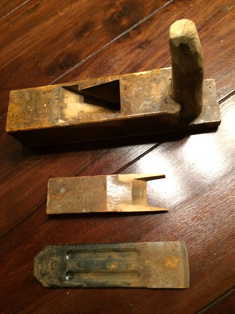

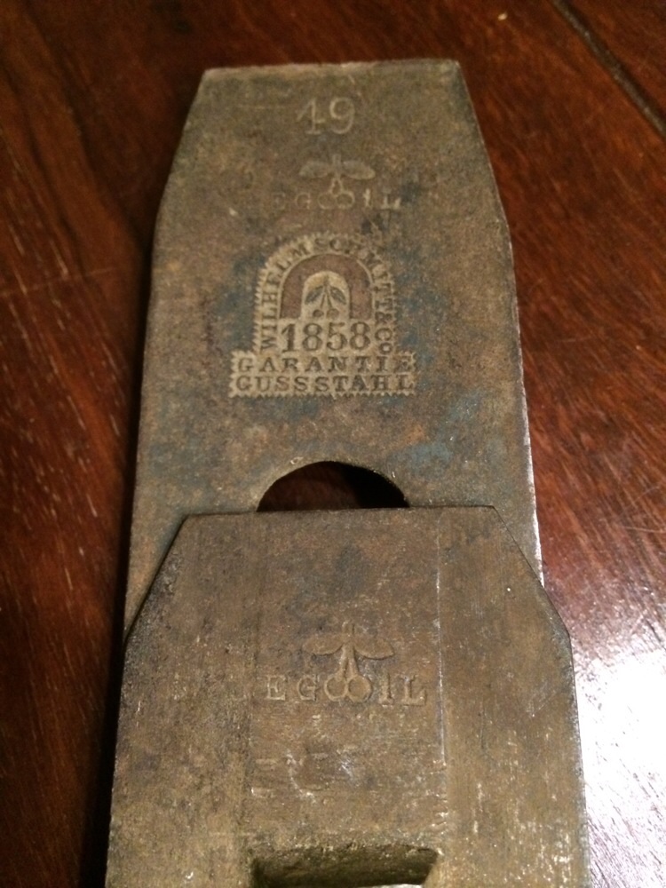

Hallo Leute,
wie ihr ja schon wisst, waren in der Wunderkiste auch jede Menge Hobel.
Leider sind oder waren drei davon von Holzwürmern befallen.
Es handelt sich dabei um augenscheinlich um sehr alte Hobel.
Ich hab sie erst einmal unter Quarantäne gestellt.
Hobel 1
Hobel 1
Hobel 1 Befall
Hobel 1 Befall
Hobel 1 gerundete Sohle
Hobel 1 Einzelteile
Hobel 1 Einzelteile
Hobel 1 Stempel Schneideisen Prymo?
Da der große Rest der Hobel nicht betroffen ist hoffe ich, dass es kein aktueller Befall ist sonder
eben ein alter. Ich habe den Verdacht/ die Hoffnung, dass der Vorbesitzer sie bereits gebraucht erstanden hat und
die Holzwürmer bereits tot sind. Ich kann mir beim besten Willen nämlich nicht vorstellen, dass ein Holzwerker sich
solch befallen Werkzeuge in die Werkstatt holt ohne vorher die Biester auszuräuchern.

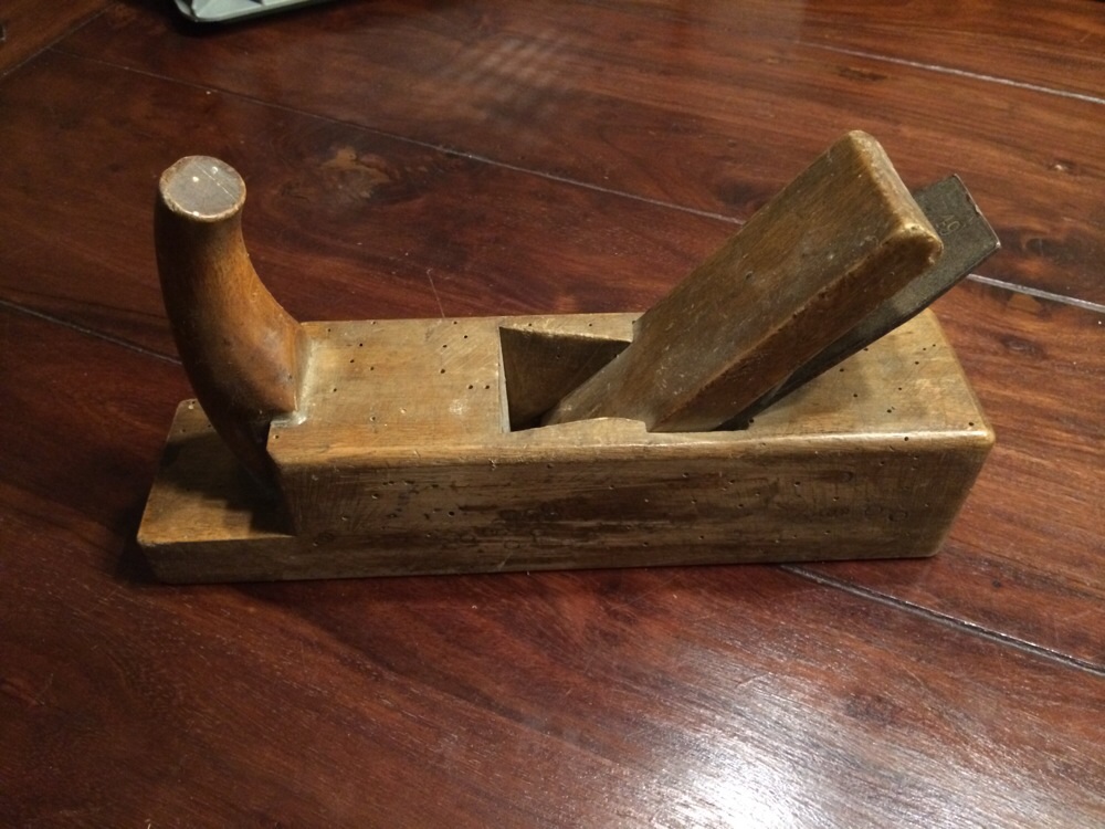

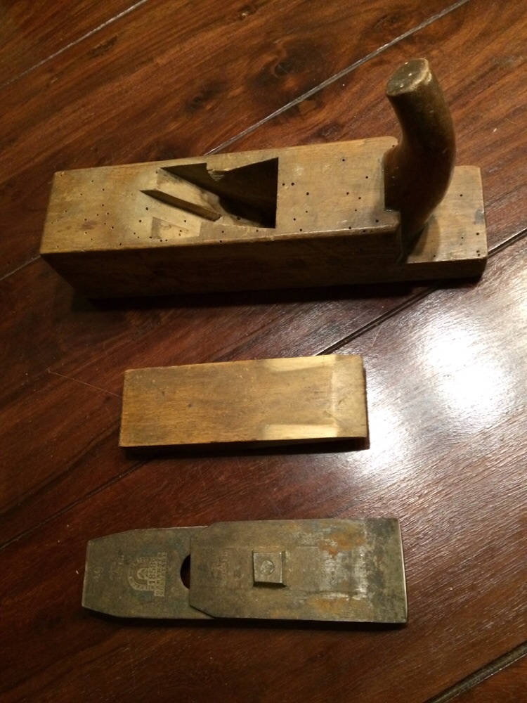

Und die anderen beiden:
Nummer 2
Hobel 2
Hobel 2
Hobel 2 Befall
Hobel 2 Befall
Hobel 2 Einzelteile
Hobel 2 Einzelteile
Hobel 2 Stempel Schneideisen Kirschen

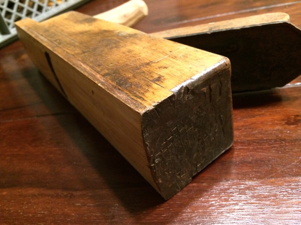

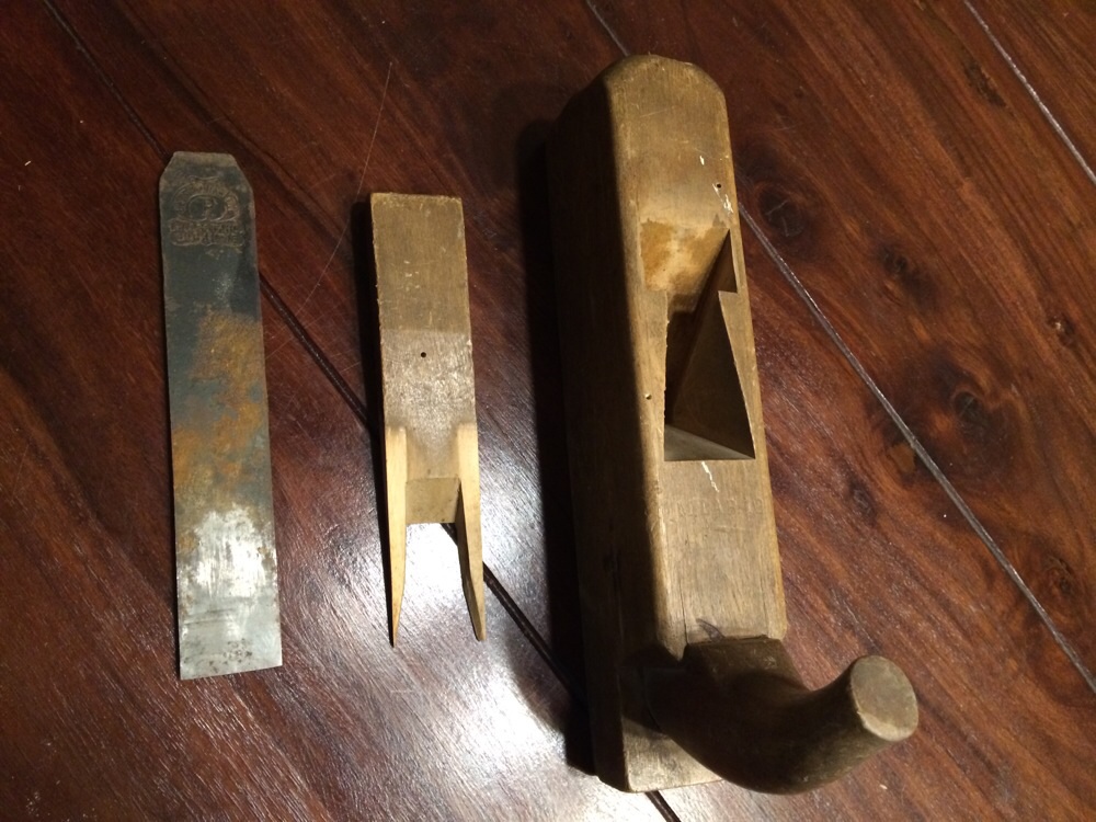

Nummer 3
Hobel 3
Hobel 3
Hobel 3 Prägung Schriftzug
Hobel 3 Einzelteile
Hobel 3 Einzelteile
Hobel 3 Stempel Schneideisen P ???

Ich hoffe die sind noch zu gebrauchen bzw. zu retten.
Ich würde mich freuen, wenn es einen Weg gibt sie zu erhalten.
Wie bekomme ich also die Holzwürmer in den Griff und verhindere,
das der Rest meiner Werkstatt sich in Sägemehl verwandelt?
Und lohnt sich der Aufwand?
LG Tom

Normal zieht der Holzwurm spätestens aus wenn solche Gegendände in trockenen beheizten Räumen gelagert werden.
Da muss man selten nachhelfen - nur eben 'ne Weile trocken lagern.
Das gesagt halte ich den Befall hier eh für historisch...
An den Hobelsohlen sieht man, dass die Gänge z.T. angeschnitten sind. Der Hobel wurde also schon bearbeitet nachdem der Wurm drin war.
Man kann daraus zweierlei folgern... A) der Wurm ist bereits weg... und B) der Hobel funktioniert wohl so wie er ist.
Ich würde die Hobel schärfen und testen bevor ich mich in Wurm-Exterminierung verkünstle.
Es kann sein, dass im Gebrauch die etwas rauhe Sohle nervt, oder dass Hörner oder Keile wackelig geschrumpft sind ... das zeigt aber erst der Gebrauch.
Da kann man dann nötigenfalls neue machen oder mit Weissbuche, Pockholz etc neu besohlen...
Einfach mal versuchen damit zu arbeiten, dann siehst Du schon... ;)
