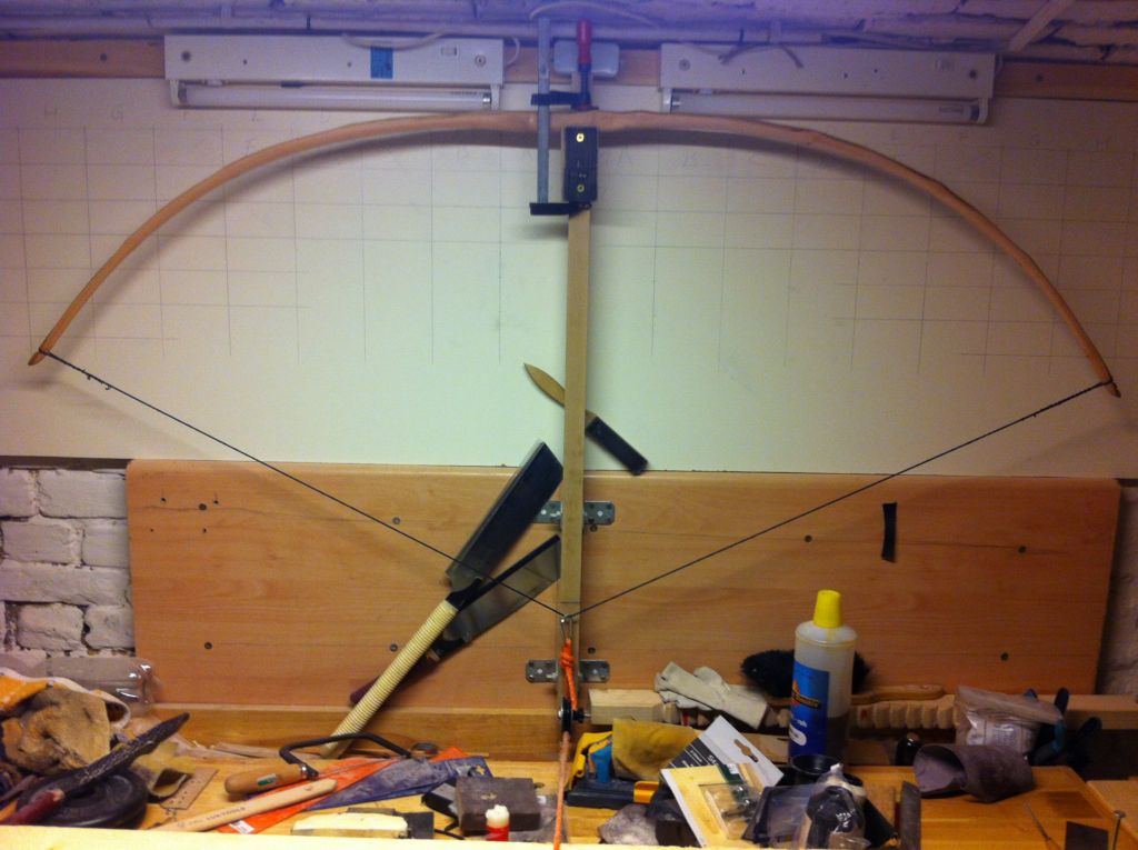

Der Tiller schaut ganz gut aus wie ich finde, ich habe das Bild auch mal gespiegelt übereinander gelegt und beide WAs biegen sehr gleichmässig. Trotzdem bin ich auf eure Meinungen gespannt, vielleicht hab ich ja zu weit Innen biegen lassen oder die Enden sind zu steif, ich nehme da gern weiteren Input und Verbesserungsvorschläge entgegen.
Bei der Form hab ich mich auf ein semipyramidiales Design eingelassen, bei dem ich versucht habe die Enden auf knapp 8mm zu bekommem, daher ist er am Ende hin auch so tief.

Wenn Du Dich traust, dann kannst bei der Dicke der WA Enden runter auf 6mm Breite, eventuell sogar 4mm.
Zumindest kannst Du bei der dicke des WA noch ein dreieckigeres Profil an den tips anstreben, so werden die Enden leichter und der Bogen ein bissi schneller.
Ich persönlich finde auch das Holz nach der ersten Nocke eigentlich überflüssig und nur tote Masse.
Aber das ist eigentlich Geschmackssache und jeder wie er will, den Bogen finde ich sehr gelungen.

Die Tips kannst du beim nächsten Bogen wirklich bissl graziler ausführen, aber bei dem Bogen jetzt nix mehr rumschnitzen.

Die Tips kannst du ruhig auf 6mm schmäler machen. Hast ja eh Overlays drauf.
Tiller ist gut, trotz meiner nichtigen Einwände. Kann ja jeder im Rahmen ein bisschen anders machen.

Ich versuche hier noch Bilder nachzuliefern, habe eben auch mit meiner Freundin versucht ein gescheites Bild vom Auszug zu machen und das hier ist das was dabei herrausgekommen ist:
Furchtbar oder, wir haben es mit dem Iphone (was eigentlich ganz gut Bilder macht und einer Nikon Digitalkamera im Sportmodus versucht und sind scheinbar beide zu blöd, entweder es ist verwakelt oder unscharf) Wie macht ihr den Scharfe Bilder vom Auszug? Das ist kein Witz, ich verzweifel da tatsächlich.

Den Sehnenverlauf hatte ich vergessen:

Aber was meintest du mit Bogen kürzen? das hab ich nicht ganz verstanden. Der Stave war 180cm lang und ist er auch noch. Ich mag lange Bögen wegen ihres gleichmässigen Auszugs lieber, da kürze ich doch nicht.
Im Übrigen ist der untere Wurfarm 3cm kürzer angelegt als der obere, also der Griffbereich leicht nach unten versetzt. Ich habe damit gut Erfahrungen bei meinen Ulmeflachbögen gesammelt und hab bisher noch nichts symetrisches gebaut. Auf dem Auszugsbild oben halte ich den Bogen leicht schräg, weil ich einfach so schiesse und das konnte derjenige, der geknipst hat leider nicht ausgleichen, darum habe ich das Tillerbild direkt darunter gepostet.
