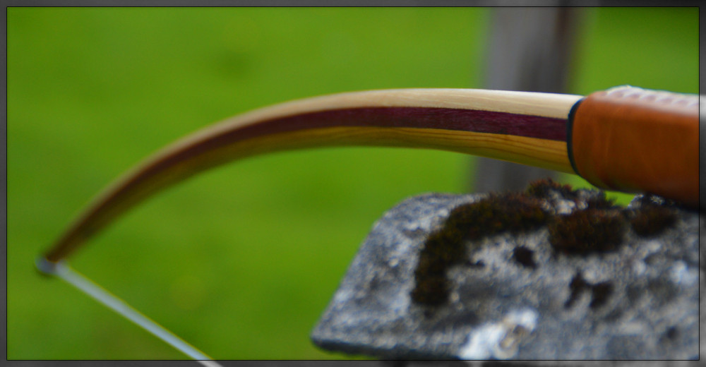

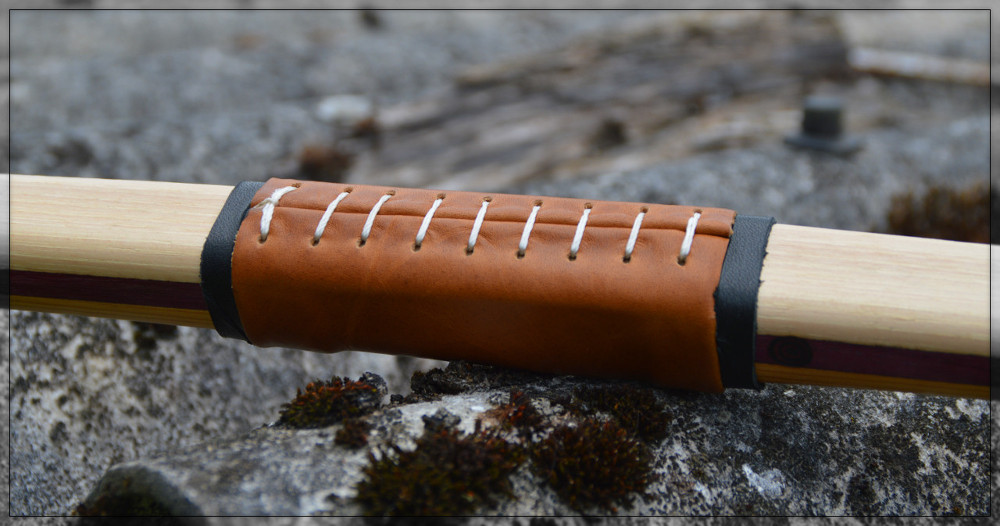

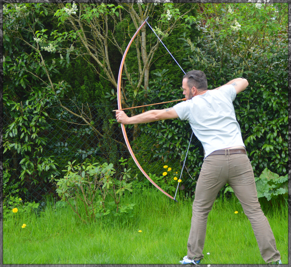

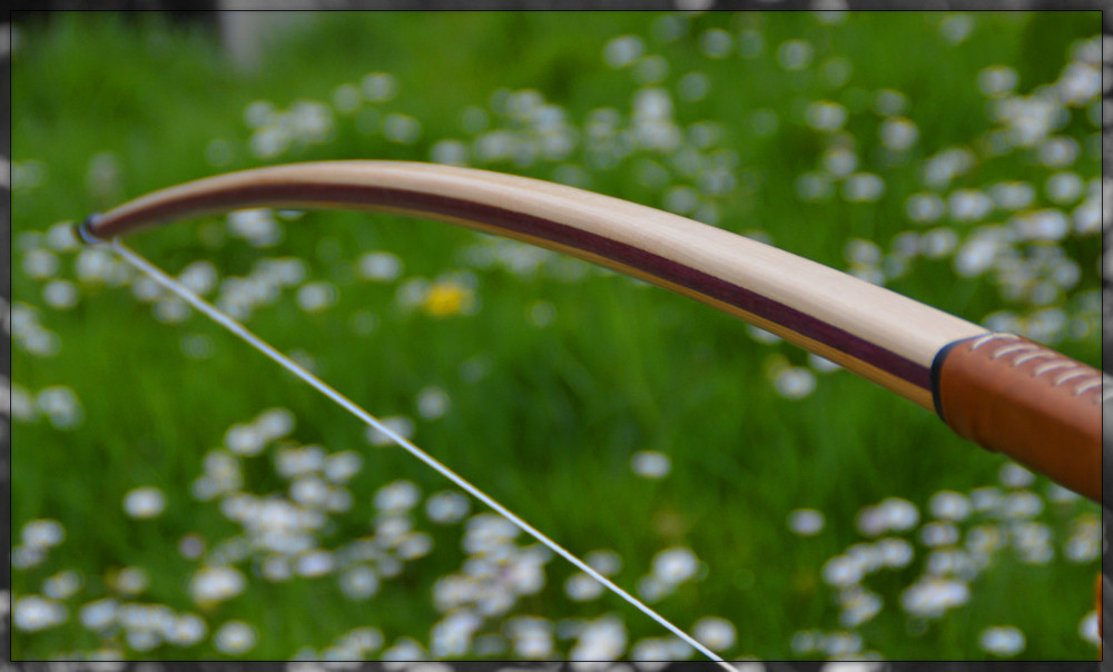

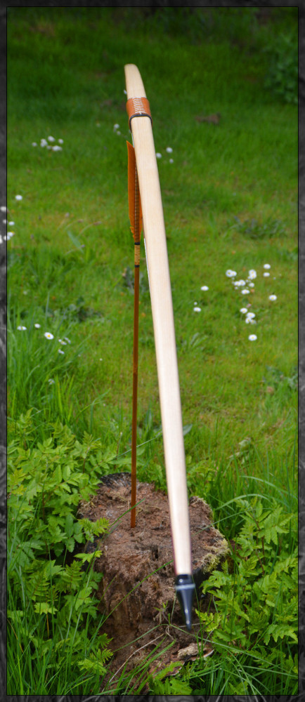

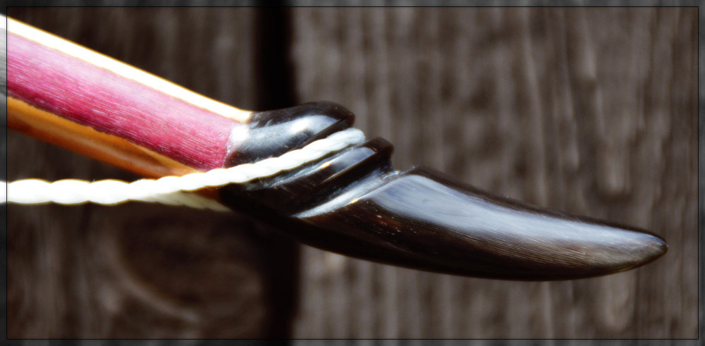

Klassischer, englischer Langbogen aus Hickory, Purpleheart und Eibekernholz. Sehr schneller und harter Bogen für 3D Parcour und Targetshooting.
Die Mittellage ist ungetapert, um einen harten und schnellen Kern aus Purpleheart zu haben. Getillert ist der Bogen über Bauch UND Rücken, um die neutrale Phase in den Wurfarmenden zu verschieben.
Perfekt ausbalanciert. Geometrische Mitte ist der Druckpunkt.

Wobei mir Tillern über den Rücken bei allem außer Rattan Bauchschmerzen macht..... :P

Wow… sehr schöner Bogen. Ich bin immer wieder fasziniert was alles möglich ist. Ist das Hickory eine einfache “Latte” oder ein durgehender Jahrring?
