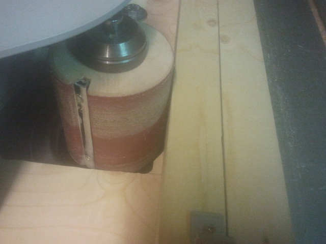

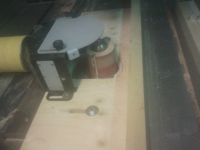

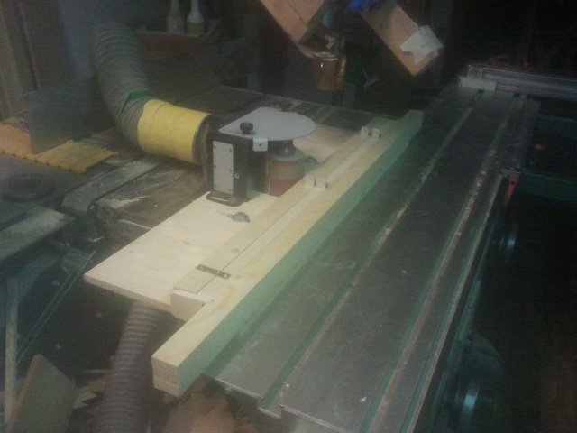

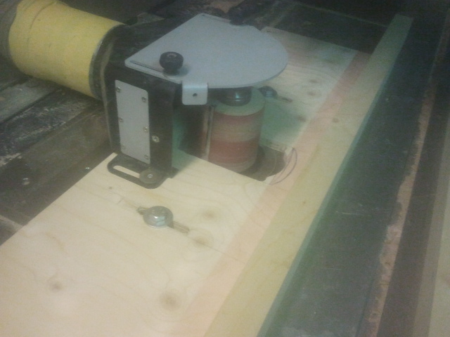

Da ich die letzten Wochen/Monate mehrheitlich Probleme hatte mit der Hobelmaschine schöne Laminate zu Tapern und mir bisweilen einfach ein Dickenschleifer fehlte, geschweige ein gescheiter Kantenschleifer, habe ich mich mal versucht dieses hübsche Gadget von Dickenschleifer nachzubauen wie es vor einigen Tagen hier im Forum mal vorgestellt wurde:
http://www.anfieldarchery.com/index.php ... hicknesser
Da mir aber zwei passende Kugellager fehlten (Man hat fast alles, nur zur passenden Zeit nicht die passende Grösse, kennt das wer?) und ein neuer plan geschliffener Schleifzylinder ebenfalls noch zuerst gedreht werden sollte, musste ich dieses Projekt leider momentan auf Eis legen.
So was nun? Ich möchte trotzdem dieses Wochenende noch Laminate herrichten.
Es gibt ja ein paar Leute hier im Forum die mit Ihren Handbandschleifer so ein Gadget gebaut haben um richtig schön zu Dickenschleifen.... Tja mit meinem Schrottigen Handbandschleifer kann man sowas vergessen.... dann
gibt es noch welche die mit einem Trommelschleifer und der Edlen Variante aus Aluminium Ihre Laminate tapern und Dickenschleifen.
Da kam mir der selbergemachte Trommelschleifer in den Sinn, wo in der 5in1 Feldermaschine noch steckte.
Nach ein paar Stunden hatte ich ohne grosse Probleme also eine Vorrichtung fertig, mit der ich nun Dicken- und Taperschleifen kann, ähnlich wie die Aluminiumvariante, halt einfach aus Holz. Somit ist das Oster-Wochenende gerettet.
