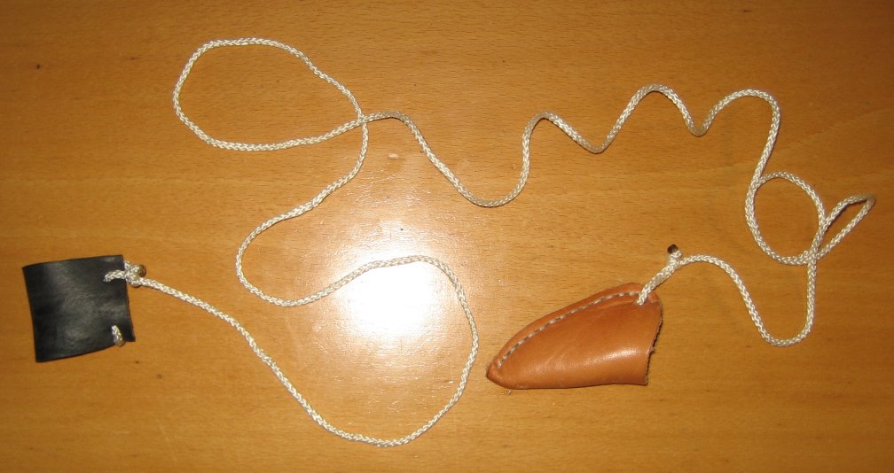

Hi,
die kannst Du Dir schnell selber bauen:
Zeltschnur oder ähnlich
Leder
Stück vom Auto- Motorrad- ... Schlauch
VG
Harald

@apaloosa
Wie bekommt man das schwarze Teil links wieder vom Bogen, wenn das Sehnenöhrchen eingehängt ist? Ist da ein Knoten drin?
Jörg
Re: Bogen aufspannen
Verfasst: 31.03.2015, 22:20
von Benedikt
Das wird einfach übers Wurfarmende drübergesteckt/-legt.
Kanns hier nicht genau erkennen, welches von beiden zutrifft ;D

von Ilmarinen
Das versteh ich noch nicht. Die braune Kappe kommt z.B. unten über die Nock, auf der schon das Öhrchen/der Bogenbauerknoten sitzt. Das andere Teil muss dann ja unterhalb der Nocke am Wurfarm angelegt werden, oder? Aber wenn dann das Öhrchen an seinem Platz ist, ist das Teil ja quasie "gefangen".

von Heidjer
Nein, Du mußt nur die Sehne vor dem Einhängen durch die große Schnurschlaufe fädeln. ;)

von locksley
Nö, das schwarze Teil funktioniert auch wie eine Tasche, die am Wurfarmende (Tip) oberhalb der Nock eingehängt wird.
Verfasst: 31.03.2015, 23:28
von apaloosa
Dirk,
Danke, Du hast es erkannt. Sorry hätte es beschreiben sollen.
Ilmarinen,
und ja, es ist ein Knoten drin um es zu öffnen und über die Nock schieben zu können.
VG
Harald
P.S. Die Gummischlaufe sollte allerdings weiter sein, das muss ich noch ändern, dann wird das über die Nock schieben einfacher.
