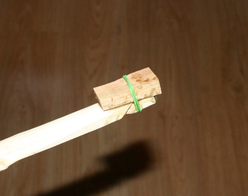

Am Donnerstag habe ich mit dem Bogen ein paar Pfeile fliegen lassen und er hats überlebt. Nun gings an die Overlays.
Dabei kam das zweite Problem des dünnen Staves auf mich zu. Am Ende des oberen Wurfarm, dem dünneren, habe ich einen Längseinriss mit einer Länge von ca. 2 cm festgestellt, als ich das Wurfarmende für die Overlays geraspelt habe. Ich denke, die Tillersehne hat das Ganze zusammengedrückt, da ja hier auch am Ende noch der Markkanal vorliegt. Und genau, wie es mir Holler 2 in der Werkbank zerquetscht hat, ist dies hier durch den Druck der Tillersehne mit der oberen Nocke passiert.
Damit die Nocke trotzdem hält, habe ich einfach die letzten 5 cm des oberen WA (den Markkanal bauchseitig)mit Epoxy verfüllt und nach Trocknung das Overlay aufgeklebt. Jetzt hält Epoxy die Nocke von beiden Seiten zusammen.
Overlay oberer Wurfarm geklebt
obere Nocke Markanal "verepoxiert" :-)
So sahe die beiden Overlays nach dem Grobschliff aus. Beide Overlays sind übrigens aus Zwetschge (schreibt man so bei uns ;)).
