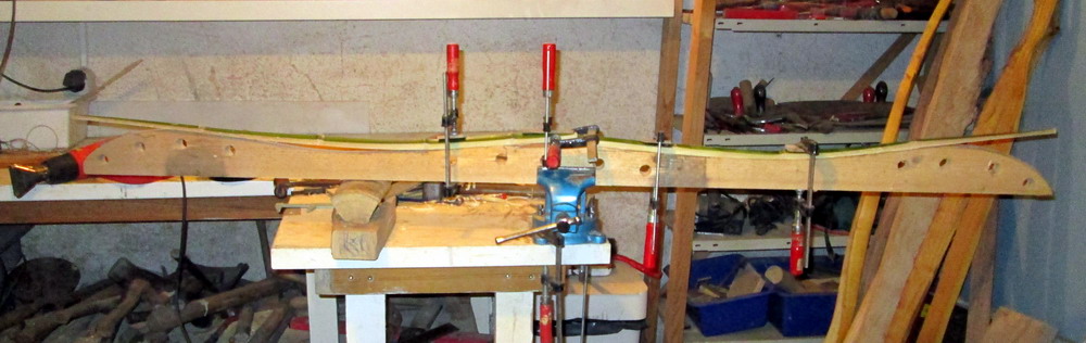

nun wird der Spleiß mit der Japansäge riengeschnitten
wie zu erwarten zeigt sich nun das das Teil alles andere als gerade ist.
macht aber nicht soviel da das Teil sowieso mit der Heißluftpistole an eine Trockenform angepasst wird
zuerst wird der Spleiß mit Zwingen an der Form fixiert
hehe hier sieht man schön da auch seitlich noch einiges zu korrigieren ist.

Mit der HLP wird nun Abschnittweise erwärmt und die Wurfarme angeformt.
dabei wird auch die nötige Seitenkorrektur durchgeführt
und die Ohren analegen, erst rechts...
dann links, oder umgekehrt...
der Spleiß hat sich durchs Biegen etwas Verschoben und muss korrigiert werden
nach nochmaligem Aufwärmen und der Anwendung sanfter Gewalt passt der Spleiß wieder.

auf jeden Fall darf der so jetzt mal trocknen.

Superinteressanter "Sapling"!! Bin gespannt ob sich das Ding so kaltformen lässt... Oder haste den Bambus irgendwie erwärmt in der Form?
lg
Z.
Re: Saplingbow 7 Chirion: Bambus, Hartriegel
Verfasst: 04.01.2015, 10:06
von Chirion
@Zoffti wurde schon mit der Heißluftpistole erwärmt, allerdings reichen beim grünen Bambus schon recht niedrige Temperaturen, werden wohl so um die 50-60 Grad sein und er wird biegsam. Außerdem hoffe ich das die Warmverformung der grünen Bambus nachhaltiger ist als die eines bereits getrockneten.

Kleiner Nachtrag zu gestern ich hab heut morgen die Zwingen an der Trockenform von "Buthan1" durch Kabelbinder ersetzt da die Trockenform dann nicht ganz so sperrig ist.
lässt sich wesentlich leichter händeln als mit den Zwingen :)
