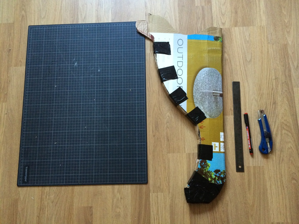

Für meinen Komposit-Osmanen will ich einen Bogenköcher basteln, der zum Pfeilköcher passt und gut am Gürtel hängt.
Material der Wahl ist wieder 3mm Blankleder. Ich will das Lederstück entlang der Sehnenseite falten und die gegenüberliegende Seite vernähen, und zwar mit einem eingesetzten Streifen, der die beiden Seitenwände auf Abstand hält.
Die erste Schwierigkeit ist, zum Bogen passend die Abmessungen des Köchers richtig hinzubekommen... Der Bogen soll sich mit nur einer Hand gut reinstecken und rausnehmen lassen, aber nicht herumschlackern. Mal schauen. Erstmal ein Modell aus Karton gebastelt:
Und den Bogen reingesteckt.
Zu eng, der Bogen geht zu schwer rein. Gerade der "Flaschenhals" im unteren Bereich des Köchers muss breiter ausfallen. Und die Aufhängung sollte nicht so seitlich wegstehen, denn dadurch hängt der volle Köcher zu waagerecht. Also die Aufhängung etwas mehr nach oben ausgerichtet.
Zweites Modell:
Noch nicht perfekt, aber besser. Demnächst weiter.
Eine noch offene Frage ist: Ich will den Bogenköcher mit einem dünnen, aber weichen Stoff auskleiden, damit sich nicht nach und nach die Lackierung vom Osmanen abreibt... Hat jemand eine Idee, auch dazu, wie man den Stoff am Leder befestigen könnte?

Arry,
ich würde flauschige Stoffe nehmen, z. B. Biberbett Tuch, Samt oder ähnliches.
Kleben: nur punktuell und natürlich in die gebogene Form kleben sonst gibt's Falten.
VG
Harald

@Arry: Wie Apaloosa schreibt...
Ich bevorzuge Samt von alten Vorhängen. Dazu ein wasserfester Haftkleber. Dieser Vorhang-Samt ist dick genug, sodass der Haftkleber nicht durchdringt.

von tigama
ich würde ein sämisch gegerbtes dünnes hirschleder einkleben.
allerdings nicht auf das flach ausgelegte lederstück kleben, das
gibt beim zusammenfalten dann innen häßliche falten !
einkleben bis kurz vor die faltung, dann kleber in die zu faltende
rundung kleben und dann den rest einkleben. das ganze könnte
man zum einkleben über einen buchenrundstab legen ....
