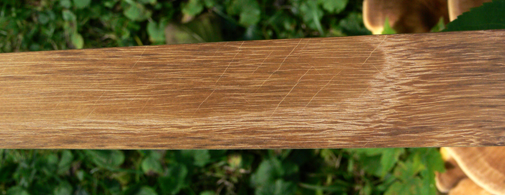

Und nun passierte es - nach dem Aufspannen und einigem Pumpen stellte ich fest, dass der Tiller plötzlich irgendwie nicht mehr so gleichmäßig aussah wie vorher. Ich schaute mir die WAs an und musste leider an beiden Stauchrisse im mittleren Bereich feststellen :'(
Hier die Fotos dazu:
oberer WA
oberer WA
Der etwas andere Farbton des unteren WAs hat lediglich etwas mit den unterschiedlichen Lichtverhältnissen an diesem Tag zu tun.
unterer WA
unterer WA

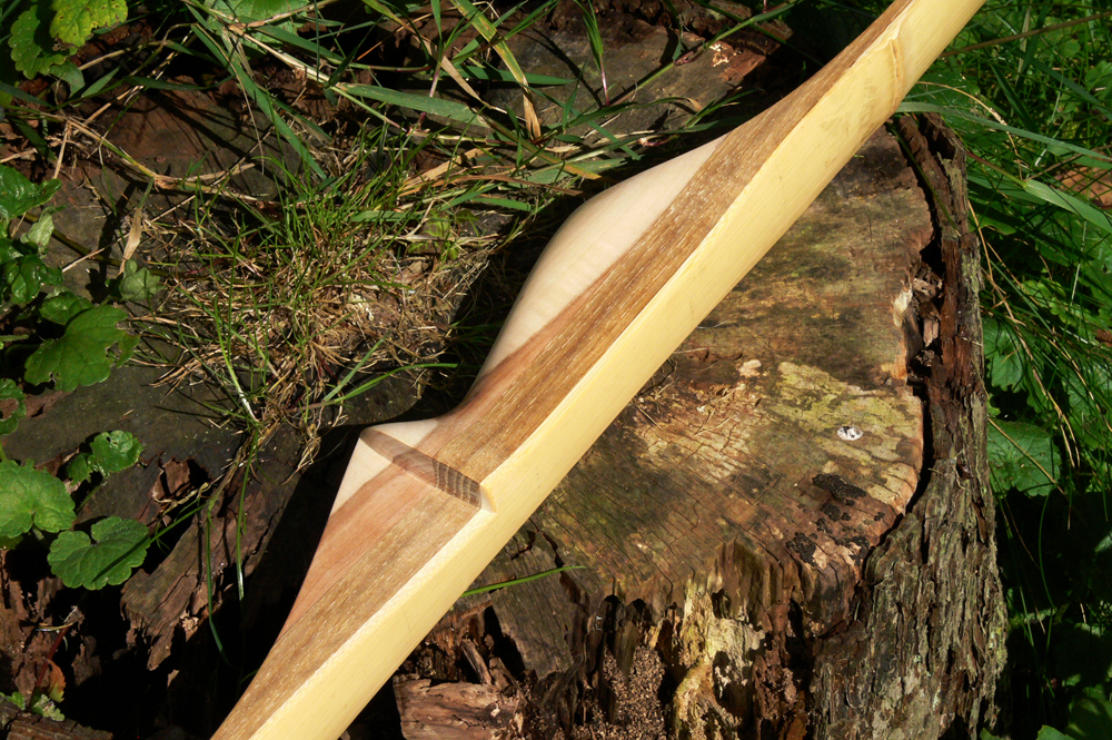

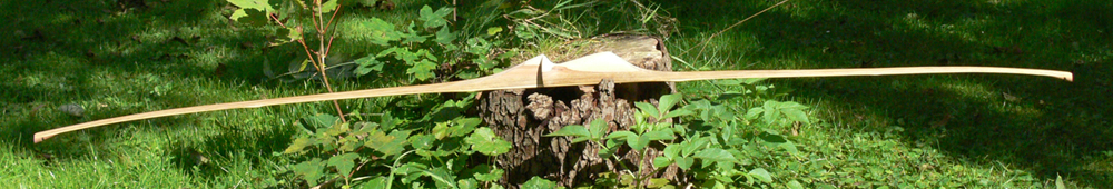

Eigentlich ist mir der Bogen ansonsten so gut gelungen, was auf den Fotos, finde ich, zu erkennen ist. Optisch gefällt er mir von allen bisher gebauten am besten. - Wäre wirklich schade, wenn daraus nur noch Anschauungsobjekt für die Wand werden sollte.
Griff aus Apfelholz
Griff aus Apfelholz

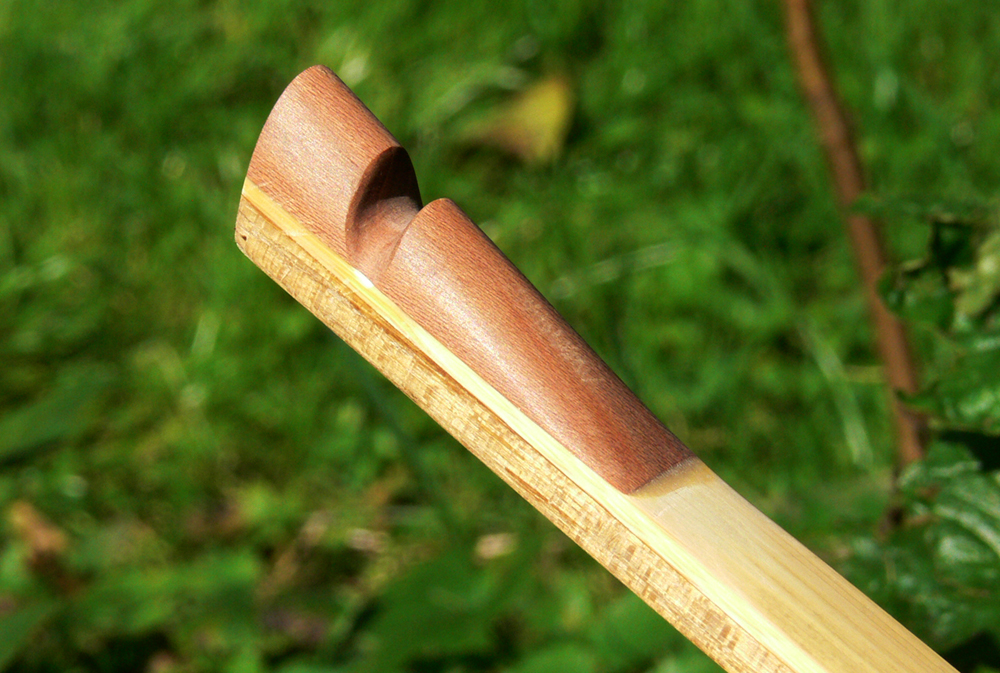

Tips aus Pflaumenholz

Hier mal zur Fehleranalyse: Die Stauchrisse sind mittig bei beiden Wurfarmen aufgetreten?
Dann hatte er nicht die Idealkurve. An den Enden war er vermutlich auf einem etwas zu langen Bereich zu starr, an den Fades begann die Biegung zu spät.
Ergebnis: Überlastung des zentralen - und in diesem Falle zu kurzen - Biegebereichs.

Und die Jahresringe nicht so stufig enden lassen. Zur Not kann man auch den Bauch ganz leicht wölben um ein flammiges auslaufen der Jahresringe zu erreichen. Gerade beim zweiten Bild sieht man sehr gut die Stufe und gleich daneben die Knitterfalten.
