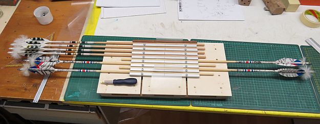

Ich hatte einmal ein Problem:
Die gebrochenen Pfeile von meiner Frau und mir habe ich bis dato immer schön repariert mit einem einfache Schrägspleiß. Da ich immer mehrere zusammenkommen lies, stellte sich mir als erste das Problem, das ich eine Menge an Klemmen brauchte. Das zweite Problem bestand darin, das die Schäfte nach dem Verleimen meistens nicht gerade waren trotz Aluschiene.Und das dritte Problem war, das ich furchtbar viel Zeit brauchte um die Schäfte zu verleimen und auszurichten.
Also habe ich nachgedacht und das ist dabei rausgekommen:
Was man dazu braucht:
Einige Holzreste, Sperrholzplatten usw.
2 Stk Alu-Formrohr 10/10/100 - abgeschnitten auf je 4 x 25 cm Sücke um ca. 3,-/Stk
16 Stk Innensechskantschrauben um ca. 1,50,-
und einen guten Freund, der einem 4-Kant Muttern mit Gewinde anfertigt
Das ganze noch zusammengeschraubt und Fertig.
So wird es gemacht:
Kaputte Pfeile und Reparaturschäfte mit einem Tool schräg schneiden bzw. Hobeln, in den Spleißer einlegen, Folie aus geschittener Klarsichthülle drunterlegen, Aluleisten zusammenschieben und festschrauben, beide Teile herausnehmen und schräge Flächen mit Holzleim bestreichen, die beiden Teile wieder in den Spleißer schieben und zusammendrücken, auf gute Passung des Spleißes achten - Fertig.
Kein zusätzliches fixiern und ausrichten. Der Schaft ist immer komplett gerade und fest fixiert und nach einigen Stunden bereit zur Weiterverarbeitung.
Ich denke die Bilder sind selbsterklärend. Die Grösse kann nach Wunsch gestaltet werden.
Viel Spaß und LG
Christian
