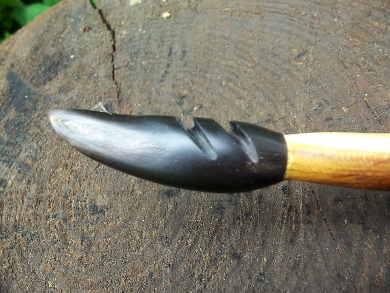

Hi zusammen,
wie bereits vor einiger Zeit angekündigt,hier das erste Werk aus der letzten Goldregenernte(März) mit Haitha.Dass es ein toller Goldregen ist,sah man gleich!
Daten: 186 cm NtN 100@32- 56@ 20 - 738 Gramm - Laburnum wie gewachsen- Wasserbüffelhornnocken- 2cm Reflex von 4 behalten-20 Strang Dacronsehne
Nachdem mir der Kandidat 3x eine Hornnocke zerschreddert hat,sind die neuen etwas größer ausgefallen.Nach Blackys Statement vom Kernholzdruck bei 20 =/> 50 % der Leistung bedeutet:Superbogen besagt ja,dass dieser hier mit 56% seiner Leistung ein sehr gutes Verhältnis aufweist! Ich muss ihn irgendwann mal durch einen Chroni schießen... LG Stefan

...Datennachtrag: am Griff 35mm B x28 mm D verjüngen sich an den Nocken auf 10 mm

Abgesehen von den Nocken, die mir etwas zu rustikal wären(hast ja erklärt warum), finde ich den einfach nur geil! Auch das Leistungsgewicht spricht für sich.

Ich liebe Laburnum, ein toller Bogen der mit jeder Eibe mithalten kann. ;)
Ich hätte da noch eine Frage zum Bogenrücken, ist da der komplette Splint drauf oder hast Du ein paar Jahrringe abgenommen?
Re: "Goldbarren",Laburnum ELB,186 NtN,100@32
Verfasst: 25.07.2014, 17:16
von stefan kaletsch
Hallo Dirk,
danke für die Lorbeeren! Der Splint ist komplett und besteht aus nur 3 Ringen(6-7mm).Der Goldregen,der von Haus aus so einen dünnen Splint ausbildet,scheint auch das beste Bogenholz zu sein.Die Rinde habe ich im März direkt abgezogen und der Splint ist völlig intakt.Vor 3 Wochen brachte mir ein Bekannter einen auch wunderschönen Laburnum,den ich direkt aufspaltete.Die Rinde fiel fast von selber ab also half ich noch ein bischen nach.Nach 2 Tagen zeigten sich verheerende Längsrisse,die tief in den Splint hineingingen und mich dazu zwangen,denSplint doch noch komplett abzutragen.Bei einem Stave habe ich ihn draufgelassen...
Fazit: in der warmen Jahreszeit Finger weg von Laburnumrinde! Bei Robinie hingegen scheint nichts zu passieren!
Gruß Stefan

Fantastisch schönes Holz! Wirklich ein Goldbarren - und definitiv ein BdMkandidat!
Aber sag mal, täuscht das auf dem ersten Foto oder biegt sich der untere WA stärker als der obere?

@Zoffti: Du hast schon richtig beobachtet,der untere biegt mehr! Aber schau Dir mal ein paar von Blackys ELBs oder Longbows an,
da siehst Du genau dasselbe! Begründung: der untere WA biegt mehr,weil er kürzer ist! Wenn ich mich nicht völlig vertue,kommt es darauf an,dass der untere WA schneller als der obere ist,um das zu erreichen kann er kürzer,leichter oder steifer sein!
Gruß Stefan

Sehr geil! Vor allem finde ich erstaunlich, dass er bei dem Zuggewicht so wenig Set hat.
Ich habe neulich das unverhoffte Glück gehabt, einen schön großen und bereits getrockneten Goldregen einfach so geschenkt zu bekommen =). Nur traue ich mich noch nicht an den ran. Wäre unbeschreiblich schade, wenn ich ihn versauen würde... Da muss ich das ELB-Design erstmal anderweitig üben. Denn ich nehme mal an, es wäre Verschwendung, einen Flachbogen aus Goldregen zu machen, wenn auch ein ELB drin wäre, oder?
