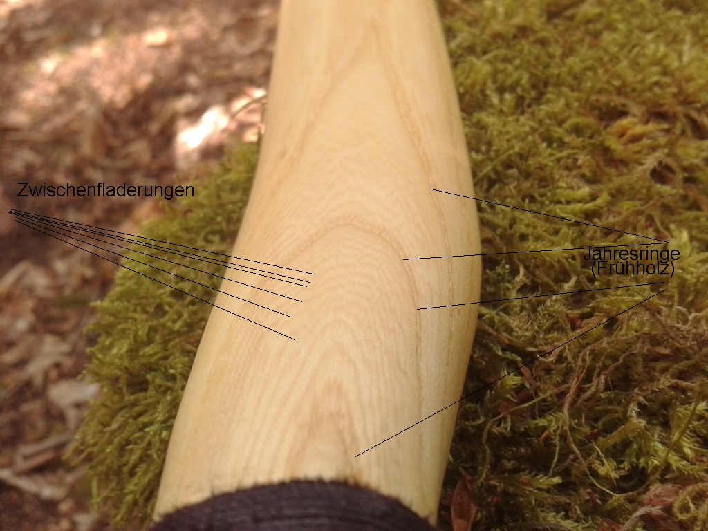

Ich hab dir mal ein Bild meines ersten Ulmenbogens beschriftet:
Hast du vielleicht einmal ein scharfes Makro-Foto von den Jahresringen zur eineutigen Identifizierung? :)
Mach Späne

Okay, hab nochmal geschaut, anscheinend hast du echt mikroskopische Jahresringe ;D
Macht aber nix, solange du den Rücken nicht verletzt, ist es nicht schlimm, denn Ulme ist zwischen den Ringen stark verwachsen, fast wie Hick ;)
Also bau einfach mal :)
