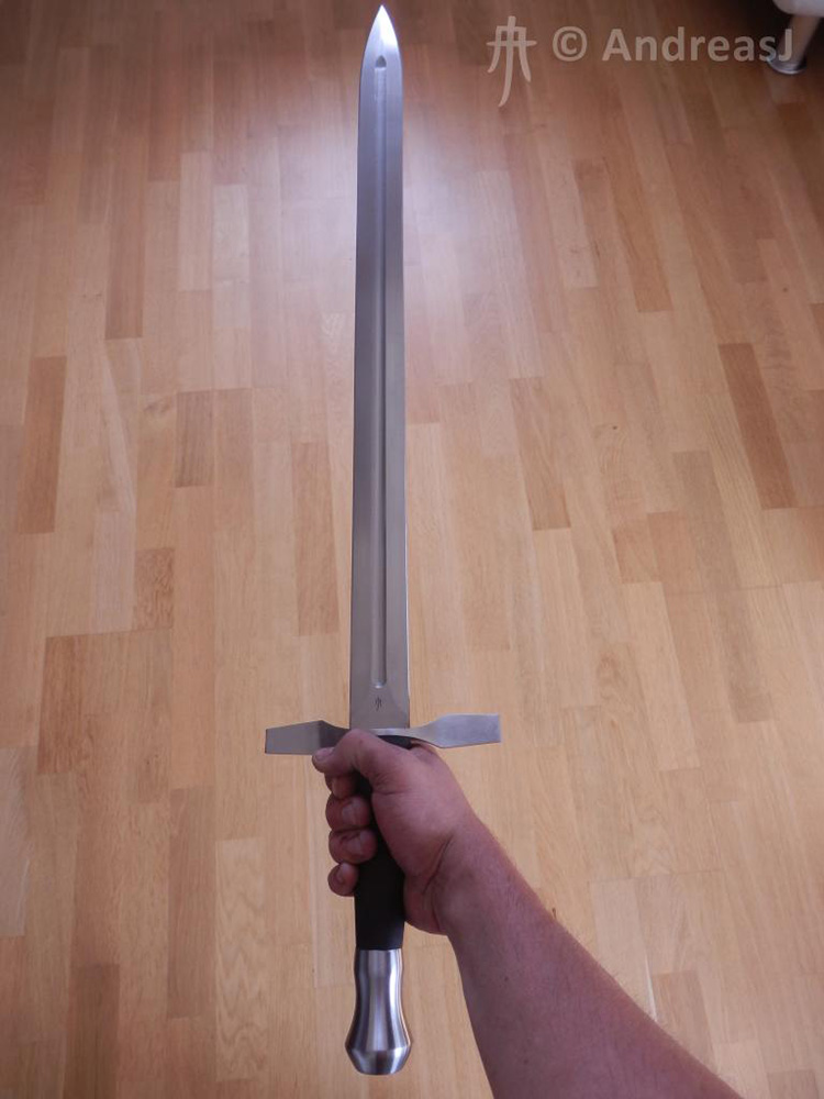

Zu 1 Balmung)
Die Hohlkehle ist gefräst da hast du recht. Gefinished wurde das mit 500er Schleifpapier auf eine 13er Langnuss gewickelt ;). Das Parierelement wurde geschmiedet und per Kontaktrad am Bandschleifer in Form gebracht. Finish wurde mit nem Scotch brite Band am Bandschleifer gemacht. Der Knauf wurde mit ner Akkubohrmaschine und nem Bandschleifer gemacht. Finish mit nem 500er Schleifpapier und Balistol. (Wenn du willst kann ich dir ein Foto vom Knaufrohling posten).
Ausgeschnitten und zugeschliffen wurde das Schwert sonst mit Flex und Bandschleifer, wie bereits gesagt.

Zu 1 Balmung)
Wenn das so ist, und wenn du es so detalliert beschreibst zweifel ich nicht dran - HUT AB!

Hier ein paar Fotos, da kann man sich dann noch mehr vorstellen wie gearbeitet wurde.....
Bild1: Schwertrohling
Bild2: Parierelement in der Gasesse
Bild3: Erhitzen der Klinge
Bild4: Abschrecken der Klinge
Bild5: Der Knauf nach einigen Minuten am Bandschleifer
Bild6: Ebenholzgriff anpassen.
