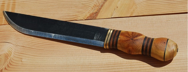

Definitiv- auch rel. beliebt bei Survival und Bushkraft. Sauscharf und unverwüstlich- dabei leicht zu schärfen (Kohlenstoffvarianten zumindest) bei YT finden sich auch Clips mit Tests; Suchtags wie scandi knife, Puukko kombiniert mit bushcraft, woodchopping/spitting etc..
Hab auch schon mal eins für ein anderes Mitglied gemacht;
http://fletchers-corner.de/viewtopic.ph ... 50#p441042
Oder hier für ein befreundetes Paar zur Hochzeit
http://fletchers-corner.de/viewtopic.ph ... 65#p446402
Und wenn du auf Nr. sicher gehen willst zum Puukko noch ein Leuku/Sami-Messer
(Klinge 21cm lang 4cm hoch bei 3,5mm Rückenstärke- quasi rasurfähig nach Stunden des Ästehackens...)
