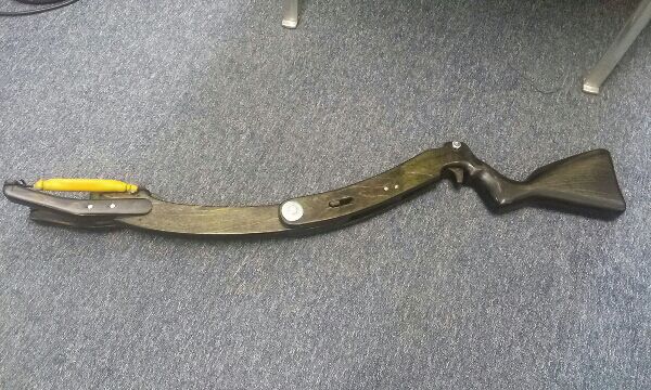

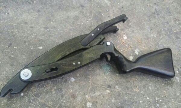

Hier mal zwei Bilder im fertigem zustand.
Gruss Andy
