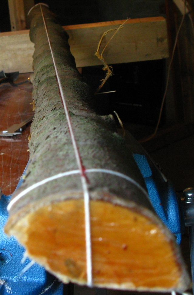

Spanmacher hat geschrieben:Wie lange hast Du Deine Schlehe trocknen lassen?
Das Holz habe ich am ersten Januar geerntet. Es ist zufälligerweise Mondholz, weil an dem Tag Neumond war :D Aber das nur am Rande, ich habe jedenfalls noch nichts außergewöhnliches an dem Holz festgestellt.
Ganz im Gegenteil: Es verhält sich wie ganz normale Schlehe.
Hat zwar keine Rottungsstellen, aber diese komische Welle in der Waagrechten und hat Knötchen...
Auch reisst es es SOFORT auf bei den Temperaturen, wenn man harmloserweise ein Foto von der Stirnseite machen will und die Versiegelung absägt:
Haarfeine Rissbildung<br />Achja...das ist übrigens die Aufnahme von der Stirnseite
sieht schlimmer aus als es ist...wegen der Vergrößerung
Es war eben doch nicht ganz durchgetrocknet und dem Stave ist die Temperatur in der Werkstatt auf den Magen geschlagen. Ich vermute aber, dass es sich nur um 1-2 Prozent handelt...
Daher:
... wieder Leim drauf und heute abend nimmt er schon mal seinen Platz im Bogenregal ein.

nach einer Stunde bei 28 Grad habe ich noch ein paar Fotos gesammelt...
nochmal die neu versiegelte Stirnseite
Sieht sonst alles gut aus...keine Risse. Das Holz ist jetzt in Sicherheit ... in der Wohnung.

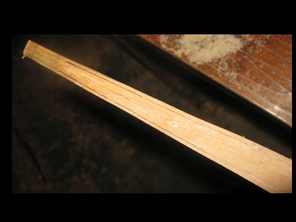

Nur um nochmal die Probleme bei Schlehenholz zu dokumentieren, also auch bei diesem Stück:
das ist die Aststelle...ein Totast der durchgehend ist, aber im Kern des Staves nur noch ganz dünn ist
Hier sieht man das Ästchen von unten UND einen Trocknungsriss, den ich am Ende aber abgearbeitet haben müsste.<br />Mal schauen, was übrigbleibt...
verrottete Überwachsung an der Kante. Davon wird wohl wenig übrigbleiben.

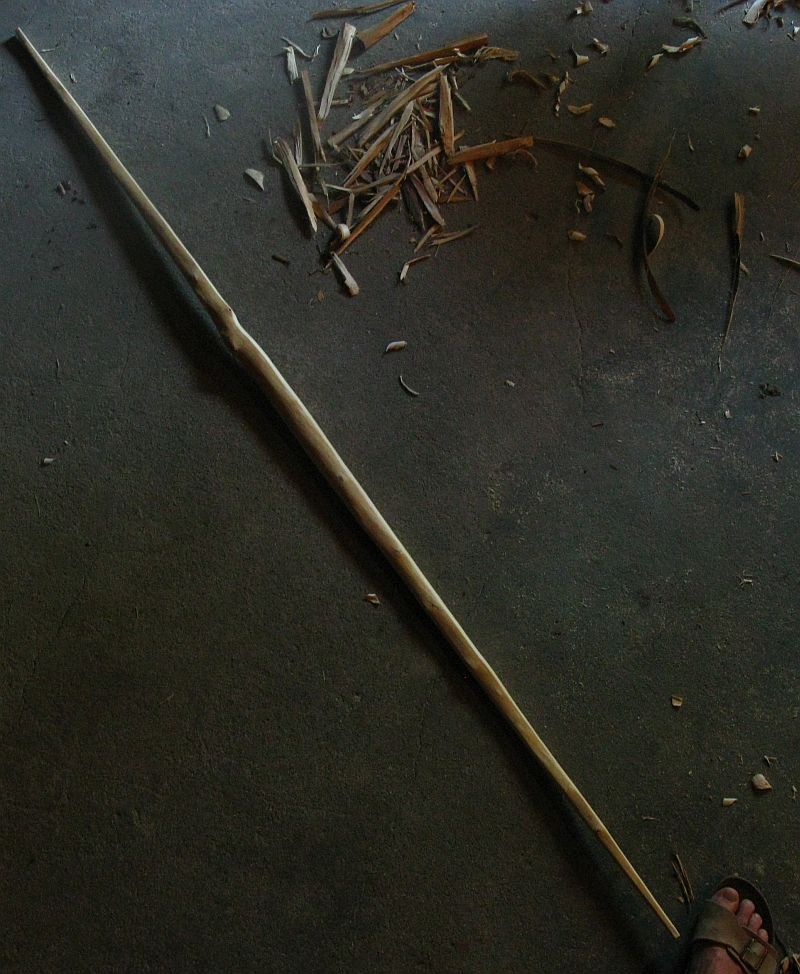

So, ich bin wieder da wo ich hingehöre... ::)
Nachdem alle Konturen Dicke und Breite bearbeitet sind, habe ich die letzten 15cm jeweils auf 1cm verschmälert.
dann werden die Kanten gerundet...
erstmal die obere Kante
schön die spitze abrunden...bin heute aber nicht fertig geworden
das wars mal wieder :'(

Natürlich wollen wir ja jetzt unseren schön linear zugespitzten Stock bewundern und uns an dem wunderbar gleichmäßigen Tiller erfreuen...
Aha...ok
Aha...ok
Mmhh...wo liegt der Fehler?
nochmal etwas gezogen ... AHA!
Dann nochmal nach kurzen Geschleife auf den ersten Stand bei wenigen Zentimetern natürlich ;)
Grrr...
Grrr...
Nach der "Stelle mit der Welle" ist der Bogen im Breitentaper richtig schön pyramidal...aber davor leider nicht :-\
Wie man sieht...
Wie man sieht...
Daher...raspel, raspel und nochmal raspel...
rechts gehts immer noch weiter nach unten. sollte das nicht eigentlich der untere WA werden? Nochmal überlegen.
Eine weiter Lehre: Wenn ein WA deflex ist muss man ihn dicker belassen, damit er sich weniger bewegt. WENN man einen gleichmäßigen Standtiller haben will! Und das wollte ich ja eigentlich.

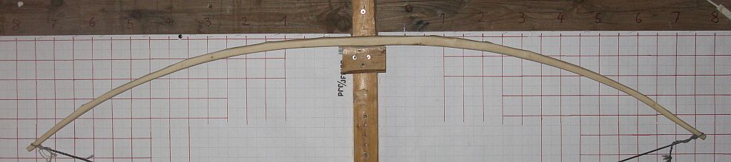

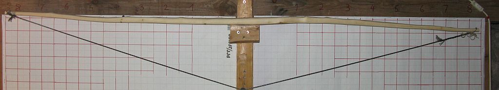

...damit begann der zweite Tillerdurchgang
entspannt
entspannt
so sah aus
so sah aus
ausgezogen
ausgezogen
Biegt sich schon ganz gut, aber jetzt finde ich irgendwie die Mitte zu steif, daher versuche ich auch dort einen pyramidalen Breitenverlauf einzufügen. Von der Mitte ausgehend natürlich :)

Danach war ich soweit, dass sich schon mehr in der Mitte bewegt...
Das Standbild...
Das Standbild...
Erstens
Erstens
Zweitens
Zweitens
drittens
drittens
der rechte WA war mir aber leider immer noch etwas zu steif...
Ein Kuriosum: obwohl der linke WA etwas weiter oben im Stand ist, geht er weiter runter im Auszug...naja

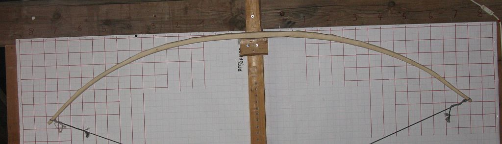

Re: Der Bau eines D-Bogens aus Schlehe/Schwarzdorn
Verfasst: 19.06.2014, 12:58
von Bogenhannes
Leider wurmte mich immer noch dieser merkwürdige rechte WA daher pfriemelte ich immer noch am Breitentaper herum...
dann aber:
Gut gut
Gut gut
Wie gesagt: Eigentlich sollte der rechte WA nach unten. Aber wenn man das hier so sieht...
So sieht übrigens der Bogen entspannt aus: 5 cm Set aktuell direkt nach dem Abspannen.
entspannt und rechts ganz weit unten
