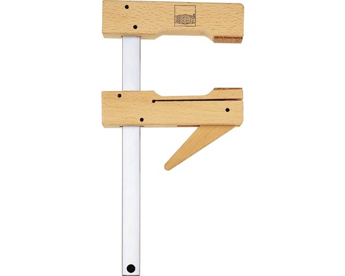

Würd sagen, dass das Prinzip dieser Leimklemme sich auch an einer Schnitzbank anbringen ließe. Der Hebel für die Klemmung oben angebracht und Richtung Sitz gebogen, damit er leichter zu erreichen ist.

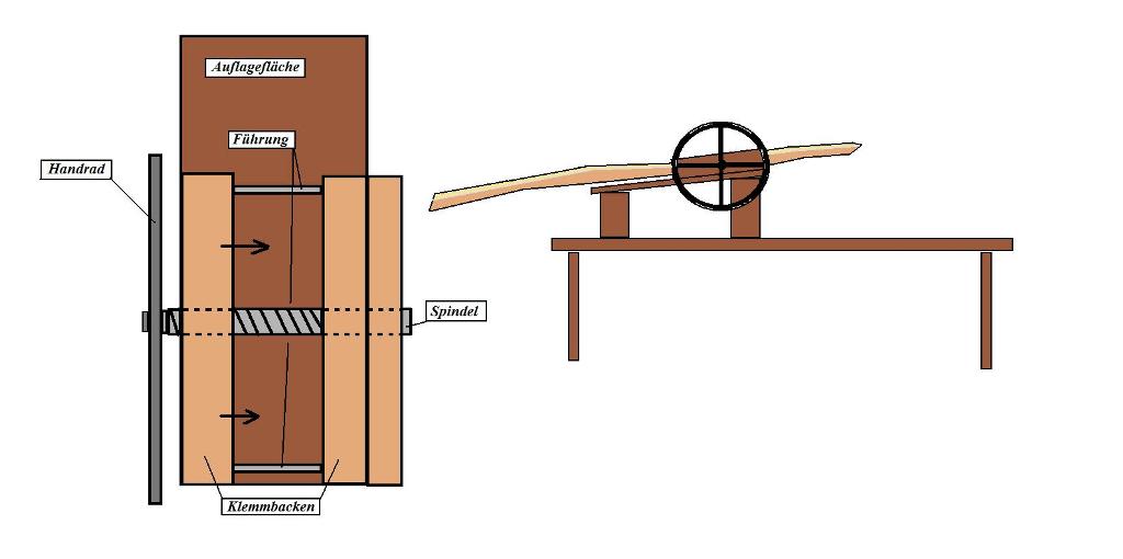

Es gibt doch diese Klemmzwingen aus Holz Wenn man diese in einer großausführung hätte, wäre es gar nicht mal so schwer. könnte dann ungefähr so aussehen:

shortRec hat geschrieben:Würd sagen, dass das Prinzip dieser Leimklemme sich auch an einer Schnitzbank anbringen ließe. Der Hebel für die Klemmung oben angebracht und Richtung Sitz gebogen, damit er leichter zu erreichen ist.
Mist shortRec war schneller

Hab ja auch keine Skizze angelegt
Die Klemmbacke könnte aus einem starken Brett gefertigt werden und mit einr Achse am Kopfende gelagert werden. Dann kann man die Werkstücke variabler einspannen. Vllt mit zwei Exenterscheiben außen und einem mittigen Hebel um auch Druck in den Randbereichen zu ermöglichen...

so dachte ich das auch ungefähr.
