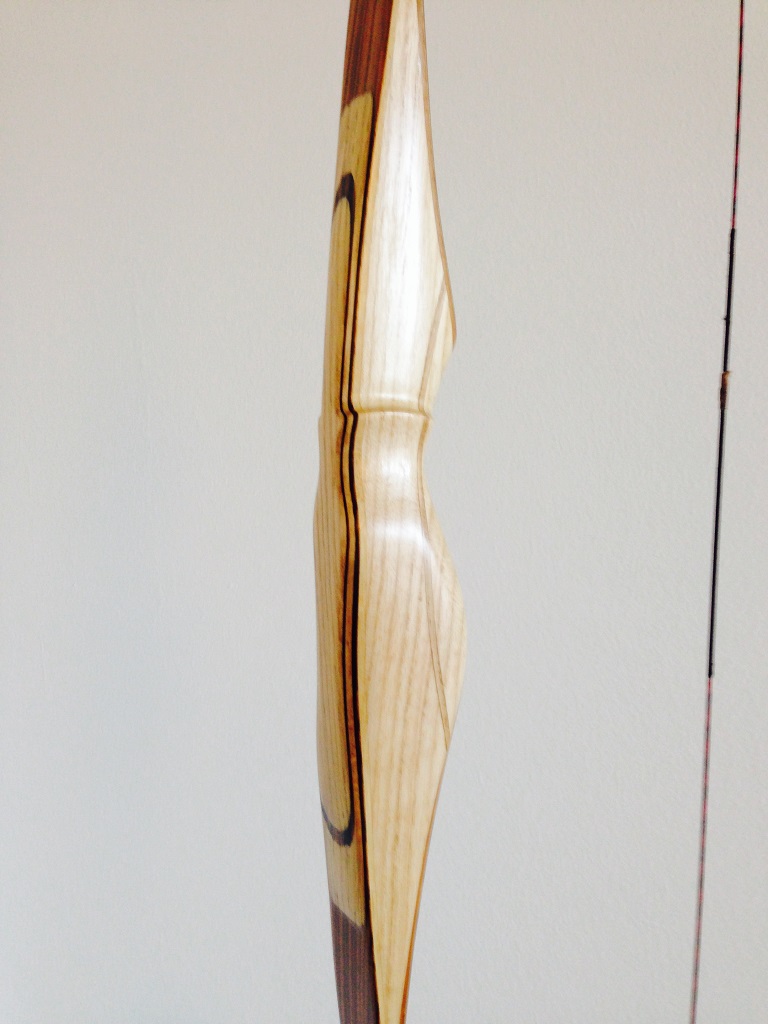

Reflex-Deflex Langbogen "Side Effect"
Langbogen mit beidseitig eingearbeiteten Pfeilfenster. Bauzeit neben ein paar anderen Projekten und mit einigen Pausen: etwa 7 Monate. Zieht sich butterweich und lässt sich recht angenehm schießen. Das Griffstück ist Esche mit einem Zierstreifen aus Eiche. Die Zierfurniere aus Zebrano bilden einen schönen Kontrast. Tips sind aus Eiche und schwarzen Mycarta.
Hab viel Zeit in den Tiller investiert und vorallem auf das Limb-timing geachtet. Trotz seines geringen Zuggewichts sind die Pfeile recht flott unterwegs. Beim Chrony war leider die Batterie leer, wird aber beizeiten noch nachgeholt.
Hier noch die Eckdaten:
Gesamtlänge: 65"
NTN: 64"
Breite Fade Outs: 32mm
Breite Tips: 12mm vor Sehnenkerbe
Laminate:
1x am Bauch Bambus dunkel 2,5mm getapert, 1x am Rücken Bambus hell 2,5mm getapert (0,003 Gesamttaper), jeweils mit Zierfurnier Zebrano 0,5mm
2x klares Glas 1mm
Griff: 17" Esche sehr hell (fast weiß) mit schöner Maserung, Zierstreifen Eiche
Tips: Eiche und schwarzes Micarta, FF-tauglich
Overlay: Eiche; Zebrano
Sehne: 14 Strang FF+, flämisch gespleisst
Standhöhe: 6 3/4"
Zuggewicht: 25# bei 28" Auszug
Finish: 3 Schichten Bootslack seidenmatt mit 20% Terpentin Extra verdünnt
Geschwindigkeit: nicht gemessen

Huii! Ein echt schöner Bogen! Klassisches Design gut umgesetzt und wirklich gut abgelichtet! Sehr sehr schick! Daumen hoch!

Ein Bild vom ungespannten Bogen:
