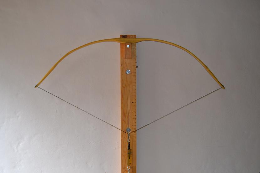

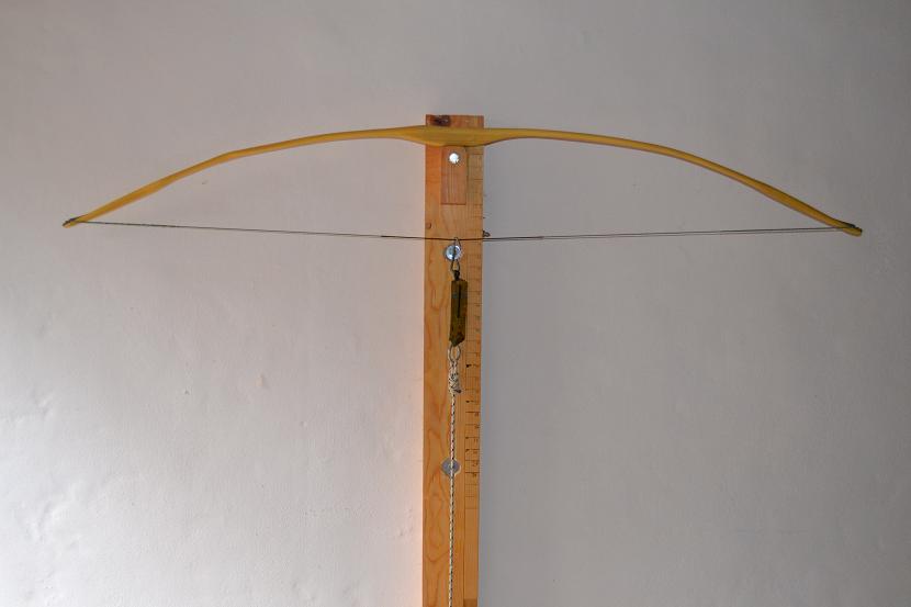

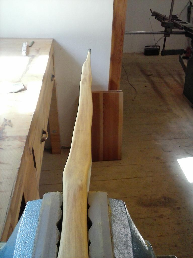

Hallo ihr Leute,
Ich bitte euch um eure Tillerbegutachtung und Hilfe.
Der Bogen ist ein Osagebogen mit Needletips, vom Griff bis zu den Needletips ist er pyramidal im Profil.
Er erscheint mir noch leicht assymetrisch im Vollauszug. Wo würdet ihr da noch korrigieren??
Bogen rechts entspannt
Bogen rechts Standhöhe
Bogen rechts Tiller
Bogen rechts Tiller
Bogen links entspannt
Bogen links Standhöhe
Bogen links Tiller
Bogen links Tiller
Bogenrücken 1
Bogenrücken 1
Bogenrücken 2
Bogenrücken 2
Danke schonmal und liebe Grüße euch
Tarock

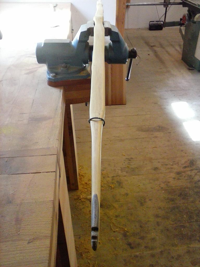

Worum ich dich einfach mal bitten möchte: Wenn du Bilder vom Bogen auf dem Tillerbaum machst, halt doch die Kamera mal gerade und stell dich am besten frontal vor den Bogen. Dann muss man nicht extra in ein Bildbearbeitungsproggi gehen um das gerade zu ruckeln... :) ;)
Btw, Holz im Stahlschraubstock gibt immer hässliche Spuren, auch wenn es nur vorsichtig angezogen ist. Leg Leder, oder wenigstens nen Lappen zwischen. Am besten gleich angewöhnen ;)

Keine Sorge, im Schraubstock sind graue Gummibacken drinnen.. Mit den Fotos hast du voll recht.. leider hatte ich nurs handy mit in der Werkstatt, darum so wacklig. Tut mir leid..

So wie ich das sehe, hast du in beiden Wurfarmen mittig ne Schwachstelle und der rechte Wurfarm in Bild drei hat noch ein paar steife Stellen.

Was Du unter "Bogen rechts und Bogen links" verstehst, ist mir nicht klar.
Wenn ich die beiden Fotos der Standhöhe vergleiche, wirkt der Tiller
beim 1. Foto, wie wenn der WA rechts steifer wäre, auf dem Foto mit
gedrehtem Bogen siehts für mich relativ harmonisch aus.
Schaue ich mir die Fotos mit dem Bogenrücken an, scheint das ein
sehr charaktervolles Holz zu sein. Da fällt es mir schwer, an Hand von Fotos
den Tiller zu beurteilen.
Dein "schief stehender Tillerstock" wurde schon angesprochen, der macht das Ganz nicht einfacher.
Gruß Karlo

@ Karlo, mit Bogen rechts meine ich, dass er bei allen Fotos wo "Bogen rechts" oben steht gleich auf dem Tillerbaum liegt.. Bei den Fotos mit "Bogen links" liegt er verkehrt am Tillerbaum. Zum Vergleichen: Entspannt, Gespannt und Ausgezogen.

Ja genau, entspannt sieht man die Wellen im Holz, Reflexe und Deflexe Stellen, aber ich Blick da nicht mehr durch, ob der Tiller nun passt oder nicht.
Es kann sein, dass die von Gornarak entdeckten Schwachstellen und steifen Stellen von den reflexen und Deflexen und leicht gedrehten entspannten Wurfarmen herkommen und so passen. Oder sie können richtige Schwachstellen sein.. Vor(weiter in Griffnähe) diesen großen Biegebereichen in den Wurfarmen sind beide Wurfarme im entspannten Zustand etwas reflex. Das könnte im Tillerbild täuschen oder auch nicht..
??? Wie gesagt ich blick da nicht mehr durch..
Ich habs leider bis Montag ziemlich voll dann komme ich erst dann wieder in die Werkstatt um neue Fotos zu machen, mit Kamera und assistent ;)
Einfach Schießen bis sich nach vielen Schüssen die Schwachstellen zeigen geht ja immer =) Vielleicht hat ja einer der Tillermeister hier im Forum den Durchblick..

Hi ausgehend von den 'rechts' Bildern:
Der Knick im linken WA resultiert aus einem mitarbeitenden Deflex. Der Deflex arbeitet zu stark mit und die Stelle wird sich im Schießbetrieb zur echten Schwachstelle entwickeln.
Ich würde diesen Wa als den Oberen wählen. Den Reflex vor dem Deflex etwas schwächen. Und beidseitig dem Bogen etwas Biegung zu den Tips hin verleihen, so das ein nahezu gleichmäßiger Tiller entsteht.

@ Gornarak:
Es laeuft eine Flamme aus auf jedem WA, diese aber gleichmaessig ueber zwei Drittel des Biegebereichs. Es kann natuerlich sein, dass genau dort am Auslauf und den kritischen Stellen ein Stueck Wurfarm zu duenn ist, aber so genau fuehl ich das nicht mehr. ??? Der Breitentaper ist gleichmaessig.
@ Frankster
Ja, das leuchtet mir ein. So werde ich ein paar Schaber machen. Dann schau ich wieviel er an Zuggewicht verliert.
Er ist jetzt sehr angenehm zum Schiessen fuer mich, wenn er viel verliert dachte ich mir zu tempern :)
Danke inzwischen!
Tarock

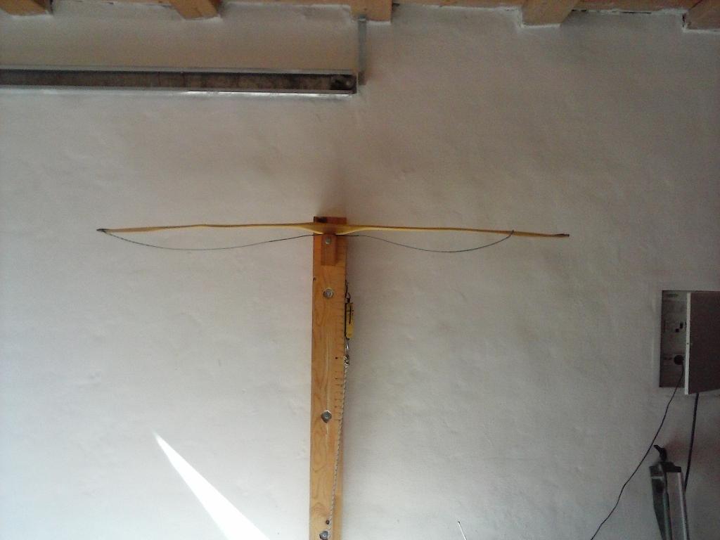

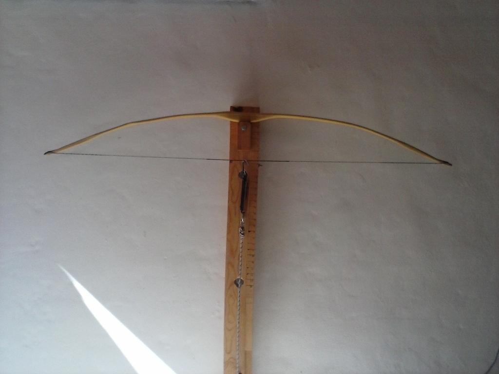

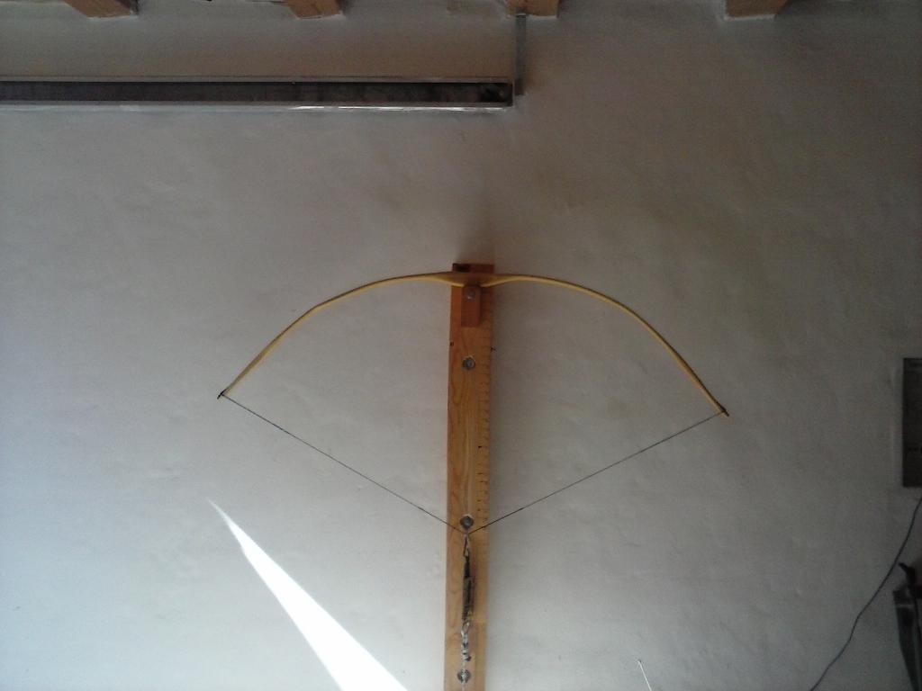

So,
jetzt habe ich weitergetillert. Er sieht schon gleichmäßiger aus, Danke Frankster ;D
Hier die Bilder:
Bogen links Auszug
Bogen links Auszug
Bogen rechts Auszug
Bogen rechts Auszug
Was ist denn euer Senf dazu??

ich weiß nicht ob sich der Tiller nun mitlerweile sehr verbessert hat... ??? Ich bin da immer vorsichtig mit Tillerbeurteilungen, vor allem wenn, wie bei deinem Bogen, bisher auch noch keinerlei Maße vorliegen.
Ich hatte auch noch nie Osage am Wickel.
Aber irgendwie knickt der Bogen, für mich, auf der hälfte der beiden WA's ziemlich heftig ein.
Die WA Enden kommen mir auch noch ein wenig steif vor.
Aber wie gesagt, ich bin kein Experte und von Osage hab ich nun eh keine Ahnung.
Das ist nur das was ich persönlich sehe.
Gringo

Die Wurfarmenden sollen wegen der Needletips ja wohl steif sein.
Re: Bitte Tillerhilfe Osagebogen
Verfasst: 13.04.2014, 12:43
von tarock
Gornarak hat geschrieben:Die Wurfarmenden sollen wegen der Needletips ja wohl steif sein.
genau =)

Frankster hat geschrieben:Hi ausgehend von den 'rechts' Bildern:
Und da hab ich geschabt: an der reflexen Stelle vor dem Deflex, und beide Wurfarme in Richtung Needletips hin.
Die Schwachstelle, die Frankster geschrieben hat am Deflex hab ich natürlich nie mit keinem Werzeug berührt =) Nach den Hinweisen von Frankster war die Schwachstelle schon zu entdecken am richtigen Bogen.
@Gringo:
Gringo hat geschrieben:Aber irgendwie knickt der Bogen, für mich, auf der hälfte der beiden WA's ziemlich heftig ein.
Ja, stimmt. Guck da mal das entspannte Bild an:
tarock hat geschrieben:
Es sind da an beiden Wurfarmen Deflexe gewachsen, wo du die Knicke entdeckst. Ist nach deiner Meinung trotzdem die Biegung dort zu stark?
an einem Wurfarm war der Deflex auch tatsächlich schwächer als der Rest des WA. Das hab ich schon etwas auszugleichen versucht nach Franksters Hinweis.
LG Tarock
