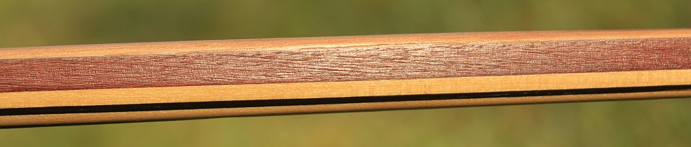

Nu isser entgültig fertsch !
Laminate : Hick--Massa--Holler--Black Palme--Holler--Massa
Breite : 25 mm auf 3mm an den Tips
Höhe : 24mm auf 11mm an den Tips
Länge : 166 cm NTN
Gewicht : 411 g
Zug : 40lbs bei 28" Auszug
Griff : schwarzes Leder
Finish : Arcus-Hartwachsöl
Sehne : 8 strang FF+
na hoffentlich behauptet niemand beim Turnier, daß ich Carbon verbaut hätt ;D
weitere Bilder folgen

Wundervoll! Ein Laminatbogen ganz nach meinem Geschmack- einzig die recht starke Massa-Rückennah-Lage verwundert mich etwas?! (oder war er erst als gebackter Massabogen geplant?)

in der zwischenzeit war mein I-Net weg--aber nu die restlichen Bilder
@ Moem
die Laminate hatt i einfach da--das Hick ist nur 1,8mm als Bruchschutz gedacht und war früher mal auf einem anderen Bogen, welcher nicht meinen Ansprüchen genügte.
Gruß Arcus

Ich meine im oberen Wurfarm ztu Beginn des lezten Drittels eine gaaaaaanz klein wenig zu starke Biegung zu sehen, aber das könnte auf den Fotos auch täuschen ::)

@ Benedikt
das täuscht nicht !
Arcus

Sehr schön wie sowieso immer! Hotsch'do bissi Reflex drinn?

Ja, ca 1 cm
