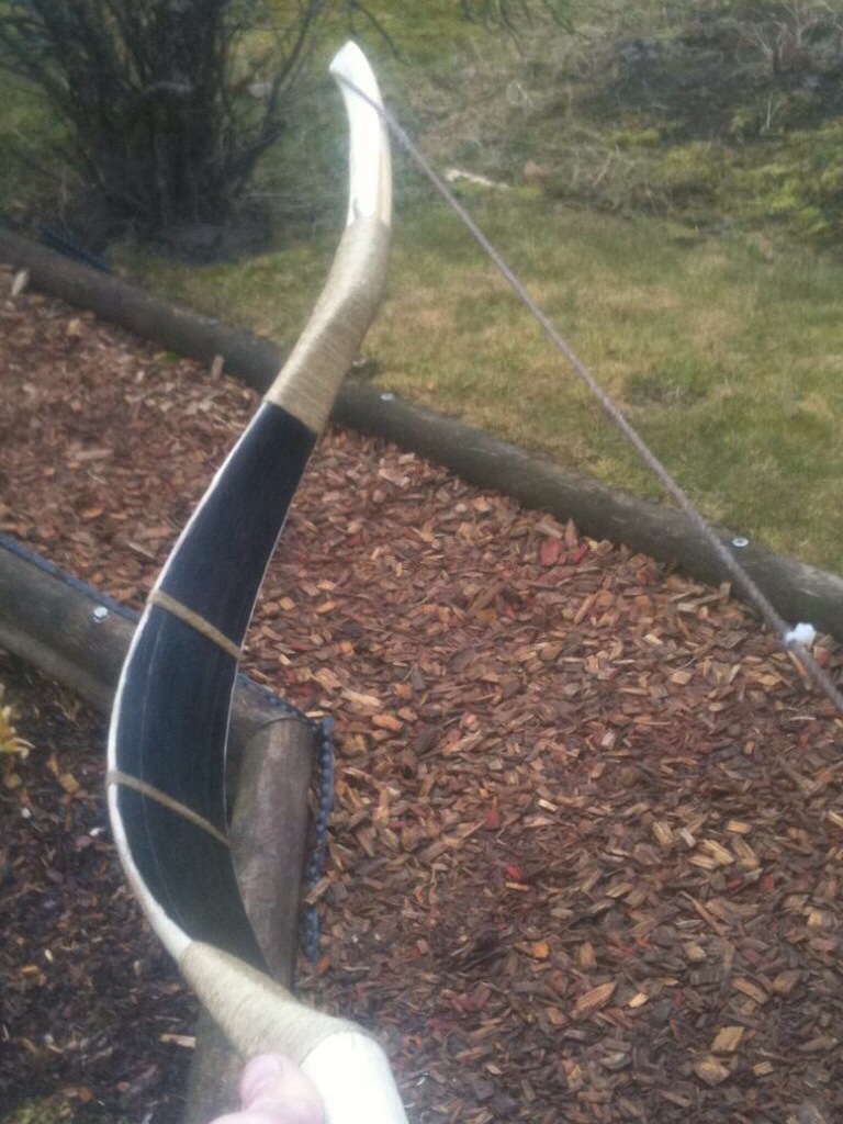

So, nach langem hin und her habe ich mein Hunnen Projekt abgeschlossen.
Der hier vorgestellte Kompositbogen ist leicht Asymmetrisch aufgebaut.
Die Siyahs und der Griff sind mit Hirsch Geweih Platten verstärkt.
Alle Holz, Horn und Geweih Verbindungen sind mit Epoxy geklebt.
Die Hornschicht im Wurfarm ist aus jeweils drei nebeneinanderliegenden Platten aufgebaut.
Ich hatte den Bögen schon vor einer Weile weitgehend fertig. Allerdings war mir das Zuggewicht ein wenig zu leicht.
Aus diesem Grund habe ich noch eine dünne Sehnen Schicht aufgeleimt.
Der Bogen hat im aufgespanntem Zustand eine Länge von 145cm.
Der längere Wurfarm hat eine Länge von 50cm. Der kleine 45cm.
Beide Wurfarme haben eine Breite von 6cm und verjüngen sich auf 2,5cm.
Der lange Siyah ist 30cm lang, während der kleinere eine Länge von 25cm hat (ohne Spleiß)
Der Griff ist ohne Spleiß 15cm lang.
Die Wurfarme sind aus Hickory. Die Siyahs und der Griff aus Esche.
Der Bogen macht einen Auszug von 31" gut mit und hat dabei ein Zuggewicht von 35lbs.
Da ich immer noch nicht zu 100% zufrieden mit dem Zuggewicht bin werde ich vielleicht irgendwann noch eine Schicjt Sehnen aufleimen.
Zum Schluss habe ich den Bogen mit Rohhaut bezogen und einige Wicklungen angebracht.
Aber nun die Bilder
- Auf diesem Bild kann man gut die verschiedenen Hornplatten erkennen

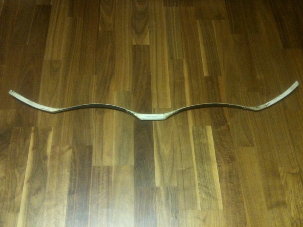

- Der Bogen bei einem Auszug von 31"

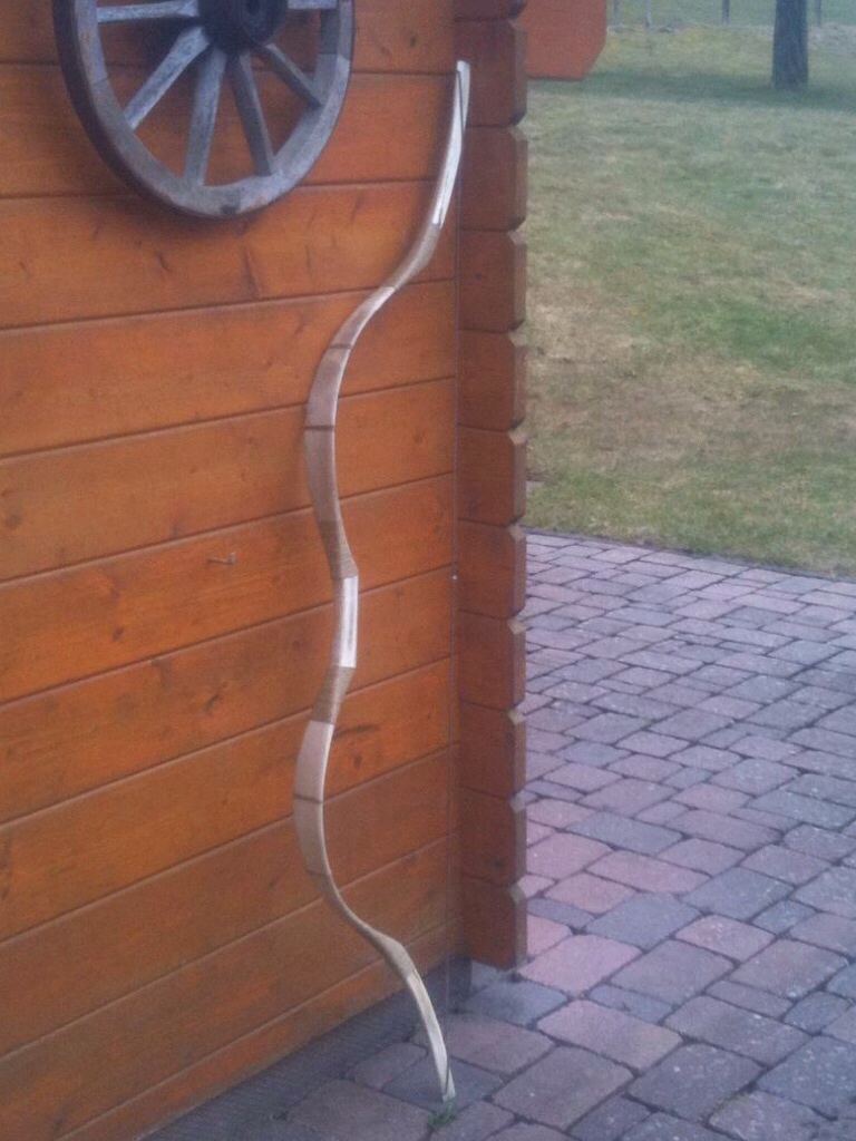

- So sieht der Bogen nach einer aufspann-Zeit von 24h aus. Er geht allerdings nach ein paar Stunden wieder in seine alte Form zurück.

super schönes Teil!
wie schießt er sich?
Grüße benzi

Wunderschöner Bogen!

Oh, sehr hübsch!
Scheint gleichermaßen harmonisch in Farbe, Form und Tiller.

Toll gemacht! Sieht sehr hunnisch aus! Was mich wundert,ist das niedrige Zuggewicht bei den Dimensionen.Wie dick ist denn die Hornschicht/der Holzkern/die Sehnenschicht? Man sagt ja,dass ein Komposit erst ab 60 lbs seine Qualitäten ausspielen kann...
Gruß Stefan

Durch die zusätzliche Sehnenschicht hat sich der Tiller ganz schön verändert.
So musste ich wieder Horn wegschaben. Dadurch ist das Zuggewicht auch viel schwächer geworden.
Die Hornschicht ist an einigen Stellen nur noch 2-3mm dick.
Der Holzkern der Wurfarme ist 5mm dich und die Sehnenschicht ebenfalls 2-3mm.
Er schießt sich sehr angenehm weich.
Und selbst bei einem weitem Auszug bleibt er weich.
Das einzige was mich wirklich stört ist das leichte Zuggewicht.
Liebe Grüße
Erik

nyil hat geschrieben:
Ist es bei Kompositbögen nicht möglich den Tiller nur durch Hitzeeinwirkung und Biegen zu verändern? DAs habe ich schon öfter so gelesen... DA hättest du vielleicht Horn sparen können
Ansonsten ist es ein schöner Bogen, Gratulation...selbstgebaut toll!
Johannes

Man kann den Bogen auf diese Weise tillern. Allerdings geht bei dem Erwärmen der Wurfarme sehr viel Vorspannung verloren. Man kann den Bogen nach dem erwärmen wieder in die alte Form zurück biegen, aber dadurch wird auch du zu steife Stelle wieder fester .
Man könnte zwar vor und nach jedem schießen diesen Schritt wiederholen aber ich mag's lieber, wenn man einen Kompositbogen aufspannen und schießen kann.

Gerade ein Bogen in dieser Zuggewichtsklasse läßt sich durch vorsichtiges, partielles Schmirgeln des Sehnenrückens (oder zusätzliche Sehnenschichten an einzelnen Stellen) ganz gut tillern.
Die Hornlage am Bauch hätte ich eher nicht angegriffen.
Nichtsdestotrotz ist es ein toller Bogen geworden!
