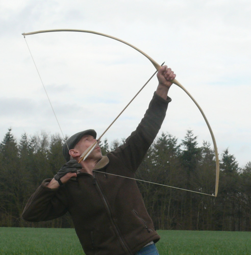

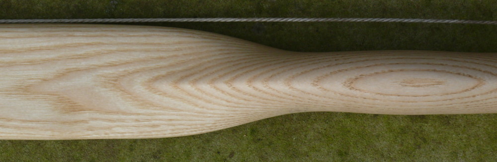

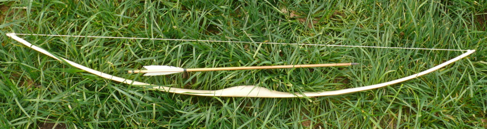

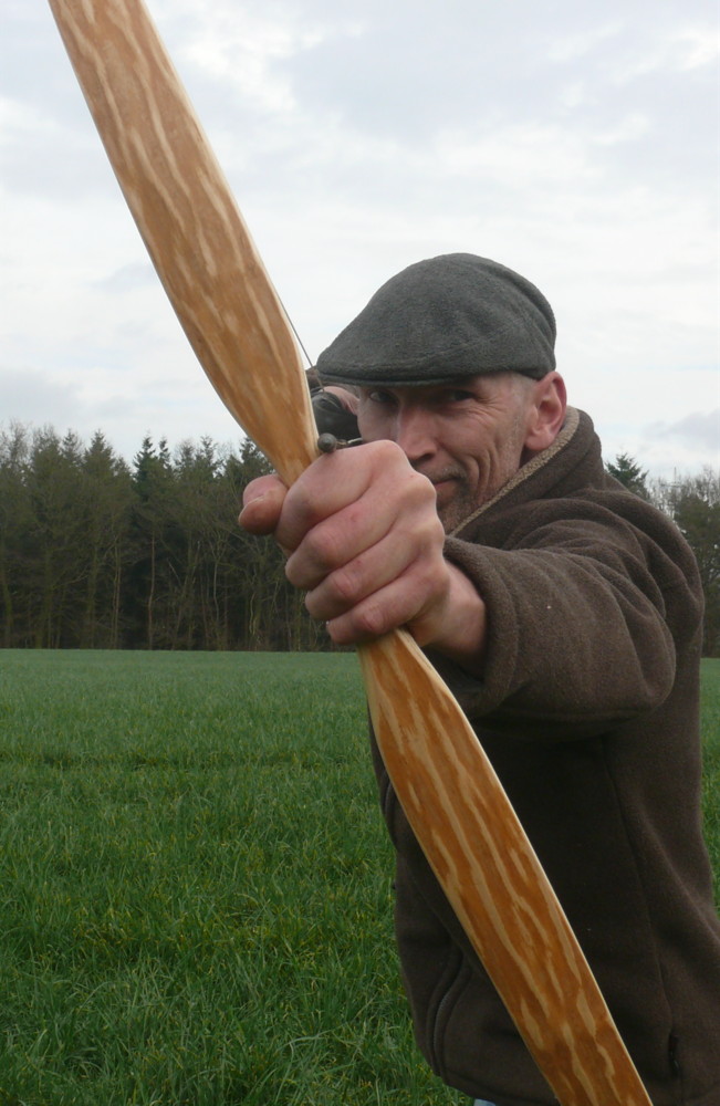

Nach dem Sap-Turnier musste ich mal wieder was gerades, einfaches bauen.. ;)
herausgekommen ist der hier:
Eschen Flatbow im pyramidalen Design
175 cm
56# @ 30"
652g incl. 9Str. FF Sehne
Wurfarme 55 x 14 mm nach den Fades bis 7 x 10mmH an den Tips
kleine Tipoverlays aus Grenadill
Jahresringe 1,5 - 2,5 mm
ein einfacher, zuverlässiger Parcours- Bogen für alle Tage, schiesst sich (gefühlt) ganz flott.
Der Stave war schnurgerade und leicht reflex, wovon nu nix mehr übrig ist. Hat aber auch nicht übermässig Set entwickelt... :)
An dieser Stelle Danke :-* an Güssenjäger für Esche Nr.2, woraus dieser Bogen entstanden ist !
@Gerd, waren die beiden Staves eigentlich vom gleichen Baum?
ich hoffe der Bogen gefällt
Gruß Toddi

Schöner Bogen und das letzte Bild ist echt Stark. O0

Sehr schön! Hat doch was in seiner ganzen Schlichtheit. Gefällt mir sehr gut. Besonders der Griffbereich ist schön ausgearbeitet.

Der Griffbereich sieht aus wie gemalt. Das zeigt sich doch, dass du zu recht das Sap-Turnier gewonnen hast. Ein wahrlich meisterhafter Bogen!

PS: Sehr schöner Bogen, speziell die Struktur im Griffbereich ist toll herausgearbeitet!

sehr schöner Bogen! Geradezu bestechende, schlichte Schönheit, besonders der Griff und der auf dem Rücken belassene Bast... einfach schön. Ich liebe Esche :D
