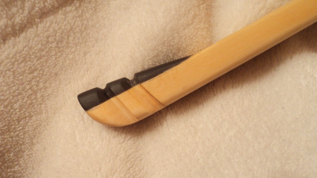

Nach dem ich schon Jahre lang stiller Mitleser in diesem Forum bin, möchte ich einen meiner Bögen präsentieren:
Gebaut wurde dieses Bogen aus einem kerzengeraden Stück Holunder mit ein paar kleinen typischen Holunderknubbeln und 2 Ästen, die ich mit Geweihspitzen gefüllt habe. Diese Idee habe ich mir von einem Bogen gemopst, der hier im Forum präsentiert wurde, weils mir so gefallen hat :)
Die Daten:
-55Lbs bei 71cm Auszug
-Gesamtlänge 172cm; NtN 170cm
-Wurfarmbreite 4cm; verjüngt sich ab den letzen 35cm auf 1cm
-das Leder ist von einer Ziege
-geschoßen wird über den Handrücken
-Gewicht 631Gramm
Hier noch ein paar Fotos:

Hallo Stefan,
dann mal offiziell herzlich willkommen im Forum, und sofort mit so einem Einstand; schöner Bogen! Scheint ja wirklich an der Richtlatte gewachsen zu sein, das Stück. Schön umgesetzt.
Sehr schöner Tiller!
Viel Freude im Bogenbau und hier im Forum,
Gruß Jannik

Hallo Stefan
Der sieht aber klasse aus mit seinen 2 Hörnern
Gruß Marco
