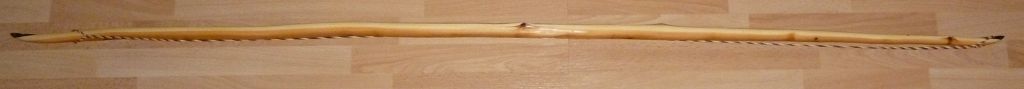

Nu is endlich meine Eibe trocken und ich kann schnibbeln ;D
Dabei kam heute meine erste Eibe mit einer Länge von 68" raus. Meiner Meinung nach kein ELB da das Verhältnis von Höhe zu Breite bestimmt nicht stimmt....glaube ich.... Mehr als das da gab der Stave nicht her. Das war einer der krummen mit dem dicken Splint. An den , für mich, Problemstellen habe ich je noch einen Ring Splint mehr stehen lassen. Warum? Keine Ahnung, hat mich einfach ruhiger gemacht ;D
Die größte Herausforderung war das Zurechtfinden im Splint! Zudem habe ich mich hier irgendwie mit dem Tillern total schwer getan. Die Welle im unteren Wa hat mich immer wieder aufs neue verunsichert. Verbesserungsvorschläge sind hier erwünscht.
Der Bogen wurde nach unserem Eibe-zum-Frühstück-Esser benannt :) Ich bin zugleich stark beeindruckt und neidisch auf seine Arbeit. Und ich finde, dass es ihm gerecht wird einen Bogen nach ihm zu benennen. ( Wenn es dich stört ändere ich den Namen selbstverständlich)
Daten:
68" Lang
51 lbs bei 28" Auszug
Eibe ausm Wald mit recht feinen Kernringen
Hornoverlays
2 Schichten Leinöl
Verbesserungsvorschläge gern gehört!

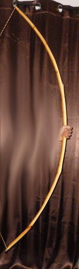

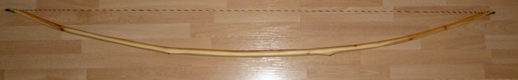

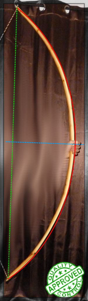

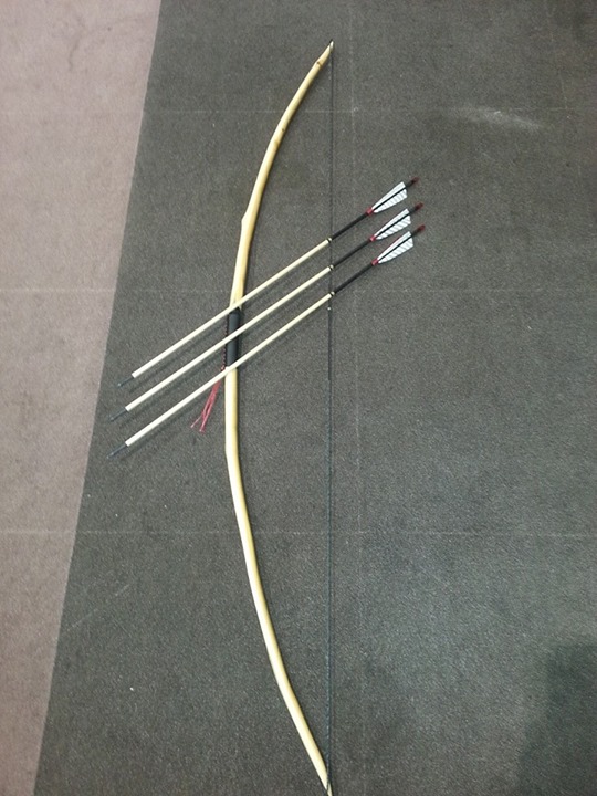

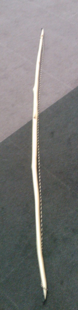

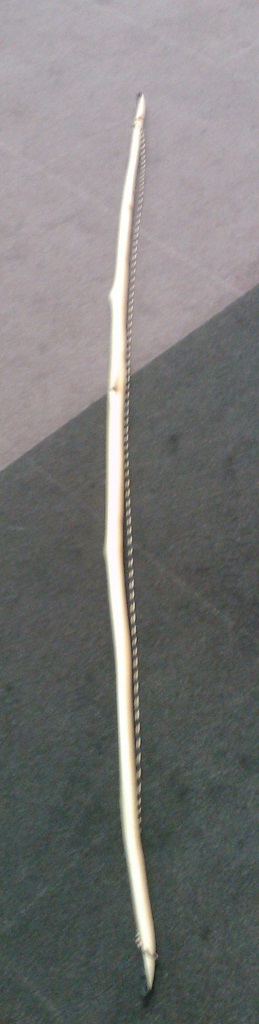

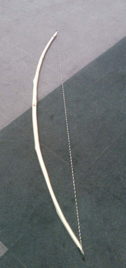

Heute habe ich den Bogen zu seinem neuen Besitzer gebracht. Dieser ist hoch zufrieden wie der Bogenbauer selbst ;D
Hier ein Paar Bilder
Direkt nach dem Abspannen
Zufriedener Besitzer. Bogen wird leicht schräg gehalten, daher sieht der Tiller hier etwas anders aus
Da ruht er nun bis morgen :P

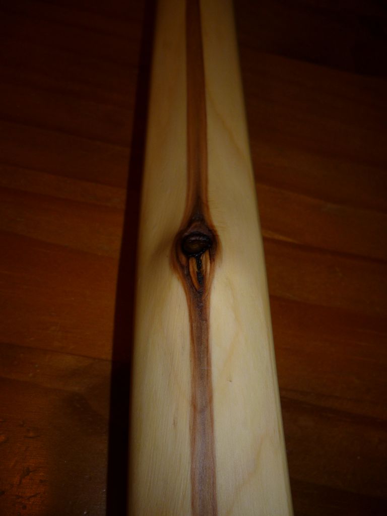

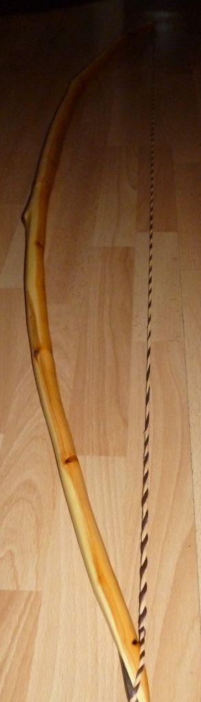

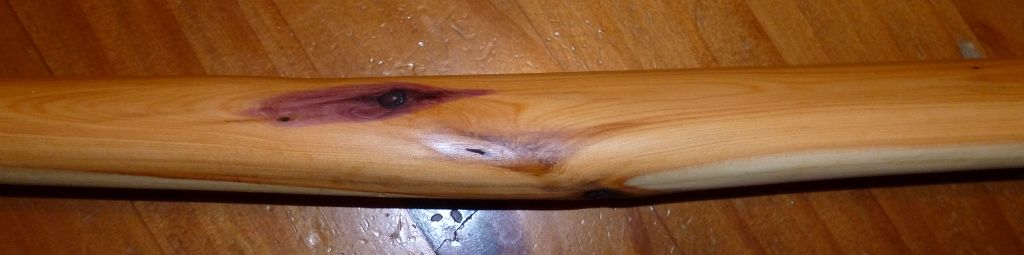

Was ist denn der Strichin Bild 5? Kern?
madcala
Beiträge: 919
Re: 51#@28" 68" Eiben-LB "Blacksmith"
Beitrag von madcala »
Irgend eine Verfärbung im Splint

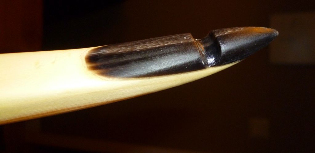

Die Form der Hornnocks finde ich ausgesprochen gelungen. Ist ein sehr schöner Bogen geworden.
