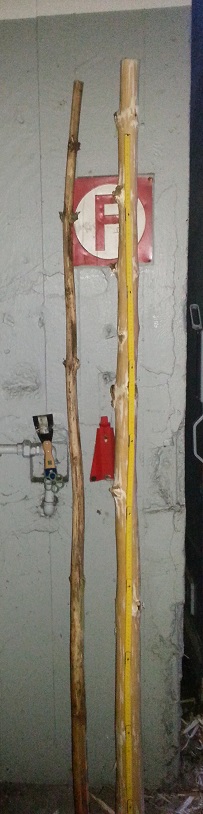

Als letztes habe ich die beiden Stave noch mit Holzleim versiegelt. Morgen kommt dann die Werkbank in die Garage und ich werde anfangen den großen Stave zu zersägen und den kleineren direkt mit dem Ziehmesser bis auf den Markkanal herunter zu arbeiten.

Vor drei Tagen habe ich dann den dünneren der beiden Stave erstmal einseitig bis auf den Markkanal heruntergearbeitet. Bei einem kurzen Bodentiller sagte es dann erst leise knack, dann etwas lauter krach. Das Ende vom Lied...der Stave ist hin und ich lag auf dem Boden.
Den dickeren der beiden Stave habe ich dann zuerst mit der Säge und dann mit Spaltkeilen aus Holler (für irgendwas muss der kaputte Ast ja gut sein). Dabei habe ich festgestellt, dass der Holler wohl ein wenig unter drehwuchs leidet.
Im Ergebnis habe ich jetzt einen Rohling zu 165 cm und einen zu ca. 120 cm.
