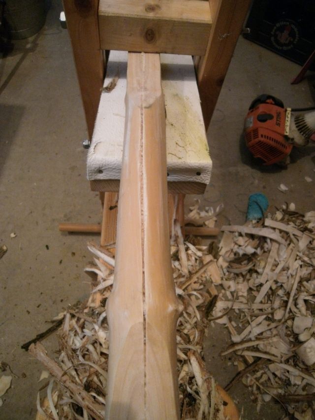

Hab mir heute mal meinen Haselstave angeschaut.
Ups, Längsriss im Griffbereich.
Geht Paralell zwischen Rücken und Bauch
Ich habe dann mal grob die Bogenform ausgearbeitet um zu sehen was ich mit dem Riss machen muss.
Einmal Rückenansicht( Die Fasern sind vom Bast)
dann die Seite
Der Riss geht nicht ganz durch,das ist ja schon mal gut.
Hier noch mal ein Bild
Ich lass ihn jetzt noch ein wenig trocknen und wenn der Riss nicht schlimmer wird werde ich ihn verleimen.
Ich denke das das geht. Der Rücken ist ja ganz.
Bin für alle Tipps und Ratschläge offen und freue mich über eure Hilfe.
