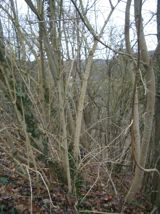

Der Holler im Gebüsch:
und abgeschnitten:

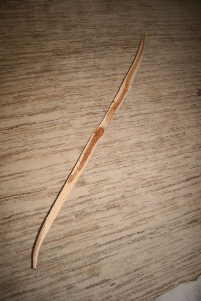

so, sieht für den Anfang doch ganz gut aus.
Re: Saplingbow 6, Radon - Schwarzdorn/Holler
Verfasst: 07.01.2014, 16:03
von Radon
So, nachdem ich meiner Frau erklären durfte was ein Holzprügel und jede Menge Zwingen in der Küche machen (nein, sie war sehr verständnisvollund interessiert) habe ich auch noch den Deflex im oberen WA etwas ausgeglichen sowie durch Biegung im Griff die Tips und Griffmitte grob in eine Flucht gebracht. Alles weitere Richten mache ich wenn das Holz trocken ist per HLP.
So siehts momentan aus:
Morgen nehm ich noch mehr Holz weg und spann den Stave in ein Korsett zum trocknen.
Derweil zeigt sich im Holler, dass der wohl doch etwas Drehwuchs hatte. die beiden WA Enden sind inzwischen um ca. 20 Grad zueinander verdreht. Glücklicherweise ist noch genug Holz da um das auszugleichen.

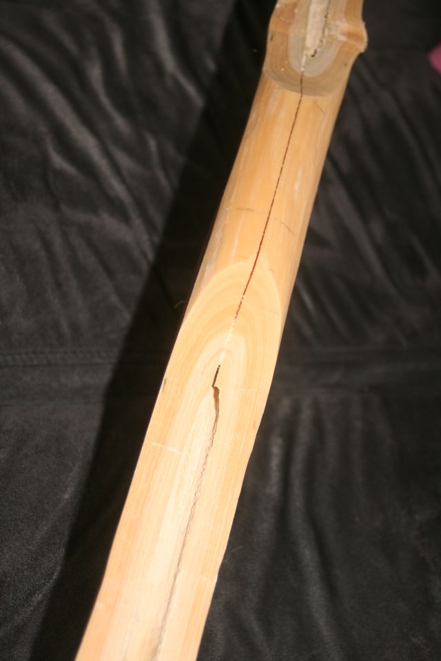

So, mich hat nun auch das Pech erreicht:
Den 2. Schlehenstamm wollte ich nicht verkommen lassen und habe vesucht ihn zu spalten. Dabai zeigte sich Drehwuchs von ca. 90 Grad auf einen Meter.
Nun muss das ja niht zwangsläufig heissen, dass der Stamm in Bearbeitung auch so verdreht ist, vor allem weil ich beim Schnitzen keinen grossartigen Drehwuchs festgestellt habe. Hab den Rohling trotzdem mal genau begutachtet (er stand ja einen Tag lang in der Wohnung) und siehe da, die WA haben sich sichtlich zuenander verdreht.
Also den Rohling mit Zwingen auf ein Kantholz aufgespannt, entgegen der Verdrehung etwas "überbogen" und fixiert. Ich war schon fertig, als ich plötzlich ein Knistern im Holz hörte. Ím Griff taten sich beidseitig paralell zum Bogenrücken Risse auf.
Also schnell noch ein paar Zwingen angesetzt um die weitere Ausbreitung der Risse zu stoppen und in die bereits vorhandene Risse niedrigviskosen CA-Kleber (Sekundenkleber) hineinsickern lassen. Ich hoffe, das hält einigermassen. Ansonsten muss der Griff bis auf WA Dicke abgetragen und neues Holz eingesetzt werden. Wollte ich eigentlich vermeiden, da genau im Griff ein Ast eine sehr schöne Maserung des Kernholzes erzeugt.

Und hier die Fotos:
im Zwingenkorsett
die Risse

von Benedikt
Wirklich tolles Holz hast du da!
So einen schönen gewachsenen D/R-Selfbowstave( auch wenn du noch ein wenig gedämpft hast) habe ich erst selten gesehen.
Glückwunsch! Ich hoffe, die Risse bereiten dir nicht viele Probleme, wenn doch, leim ein dunkles Holz auf, das sieht dann auch toll aus ;)
Gruß Benedikt

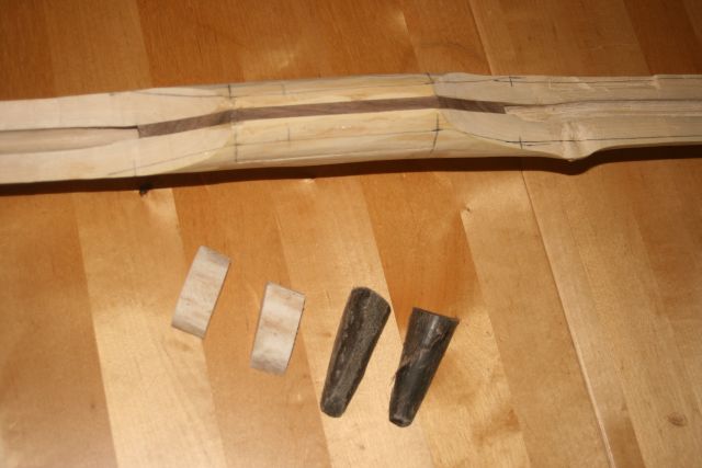

nachdem der Schwarzdorn weiter trocknet (die Risse sind nicht größer geworden) habe ich beim Holler heute in den Schnitt im Griff, der sich durch die Trocknung auf fast 6mm erweitert hatte eine Nussbaumleiste eingeklebt. Der Rohling hat noch 880g und ich hoffe, das Holz schwindet nicht mehr viel.
Dann habe ich schonmal für beide Bögen (sofern sie denn fertig werden) Overlays ausgesucht. Der Holler soll Rinderknochen bekommen (Reste einer leckeren Suppe), der Schwarzdorn bekommt Kuhhorn (obwohl das irgendwie genau so aussieht wie meine Büffelhörner).
