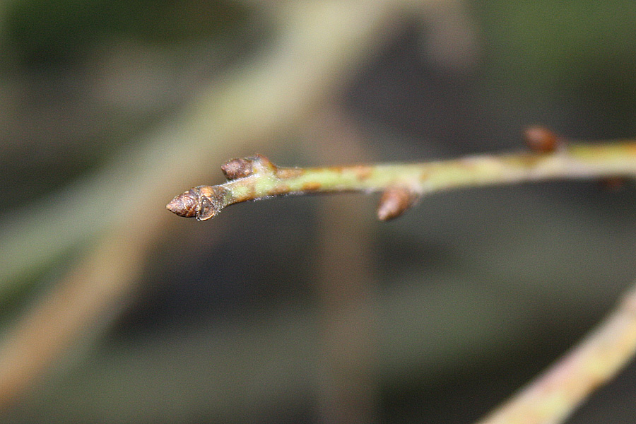

Knospe
Knospe

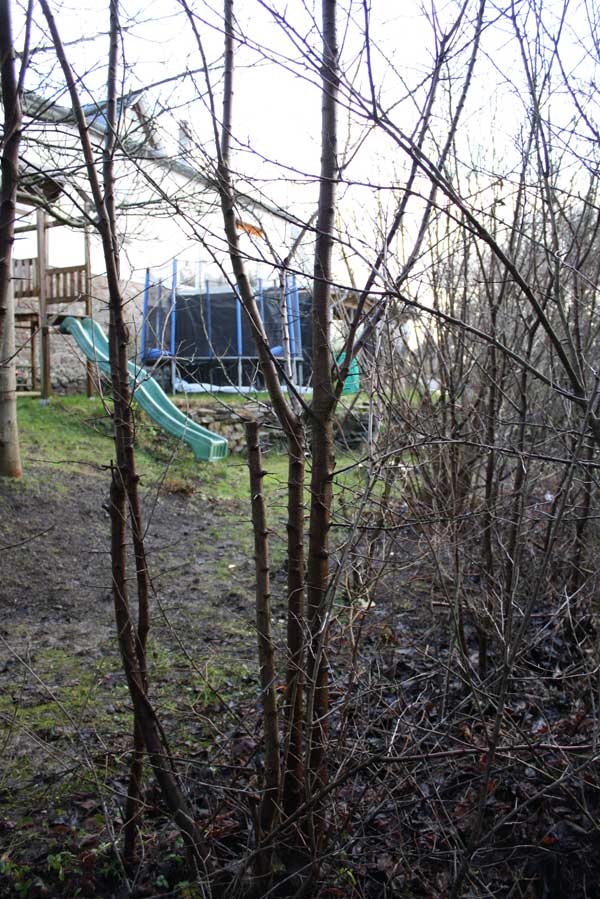

Hollunderfundus
Hollunderfundus
Wenn es den Quetsche beim trocknen zerreißt steht hier noch Holunder der auch mal ausgeputzt werden müsste.

Hollunderfundstelle
Hollunderfundstelle

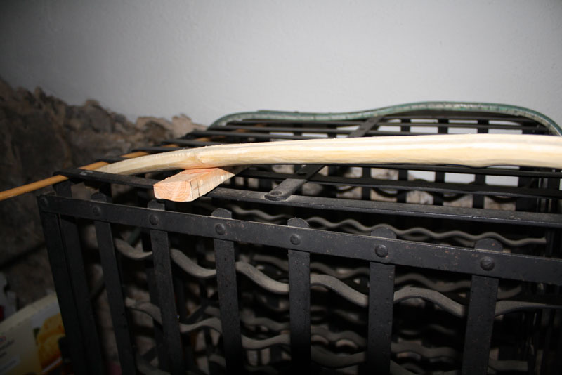

Der Holunder trocknet noch, eingeklemmt im Weinvorratsschrank.
Verdreht hat er sich auch, denke aber da ist er aber noch im Maß.
