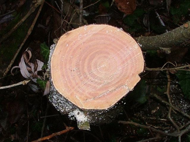

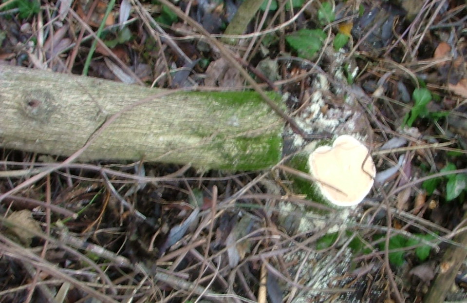

Ich möchte ja diesmal den Kriegsbogen des Tutanchamun nachbauen, der Hartriegel hat dafür zuviel Deflex, die Reflexe Seite geht schon gar nicht, natürlich bleibt der Hartriegel trotzdem im Rennen nachdem es ein wunderschönes Stück ist.
Aber ich bin noch mal losgezogen und hab noch einen Stamm geholt, Verzeihung für die unscharfen Bilder hab versehnetlich den Autofokus ausgeschalten.
im Hbaitat
im Hbaitat
Stammabschnitt
Stammabschnitt

schöner Durchmesser
schöner Durchmesser

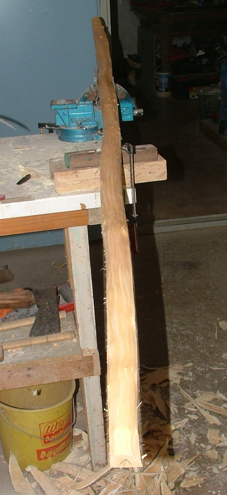

Aber zunächst weiter mit dem Hartriegel, ich hab als erstes die Seiten des Stammes mit dem Ziehmesser entfernt und den ganzen Stamm auf Rohbogenbreite gebracht.
hier sind noch Korrekturen notwendeig
nach der Korrektur
nach der Korrektur

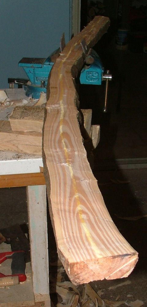

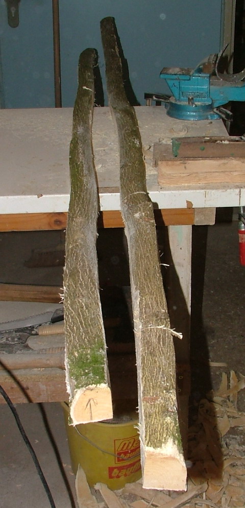

danach einfach die Mittellinie auf der Seite angezeichnet um einen Deflexen und einen Reflexen Rohling zu erhalten.
nettes Brett
nettes Brett

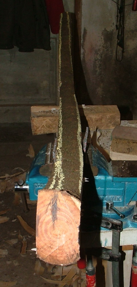

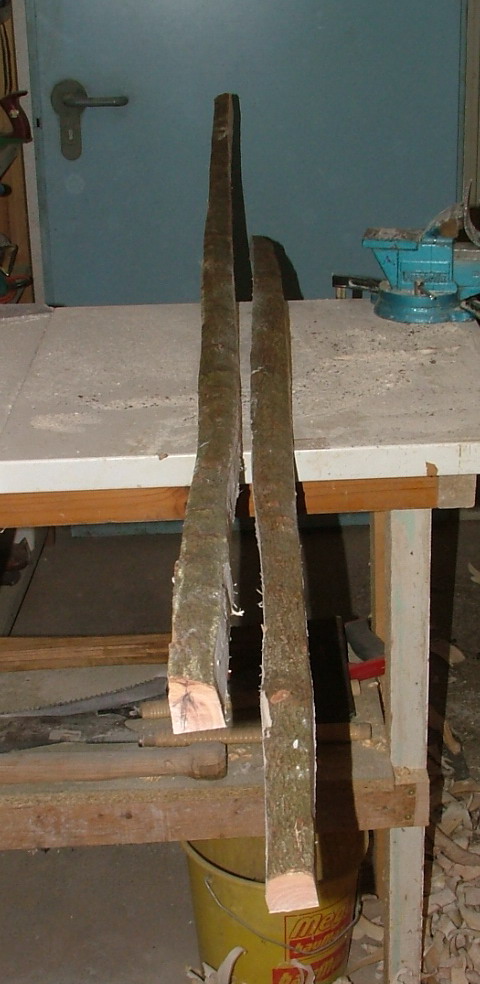

ich hab mich zum Teilen für die Stichsäge entschieden (Bandsäge wär schneller gegangen)
die Vorspannung im Stamm ist beachtlich, bis zur Hälfte geschnitten klafft der Schnitt gute 15cm auf
so die beiden Freunde getrennt
und von vorne
und von vorne
der Reflexe Teil sieht für mich nach was Burgunderartigem aus, beim Deflexen wird mir sicherlich auch was einfallen.

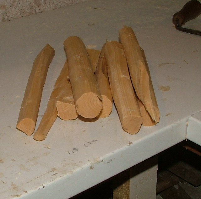

@Frankster, Danke aber das Problem hat sich erledigt......
Bilder sagen mehr als Worte
beim Verrunden dann ein gewaltiger Faserausriß der mit die Breite des Bogens 30 cm nach dem Griff auf 2 cm reduziert.....
die Folge davon ist- Wut über meherer Stunden vertane Arbeit, die Konsequenz davon ist-
Brennholz
Brennholz
nungut das Pfaffenhütchen ist raus (die andere Hälfte darf erst mal langsam trocknen), für den Kriegsbogen des Tutanchamun gehe ich morgen die Ulme holen die ich als Alternative im Auge hatte.

ts-tss... Wüthold Du... Das schöne Holz!!
Soll ich noch sagen, dass vmtl. 2 cm Griff bei Pf.hütchen locker ausgereicht hätten?
Das Zeug ist getrocknet nämlich verdammt steif...
Ach nee, sag ich lieber nicht... 8)

@ Rabe das mag schon sein, aber der Schießprügel vom Tutanchamun hat nunmal 3cm und nicht 2cm und das bei einer Länge von 197cm. War nicht kooperationsbereit das Holz aber....

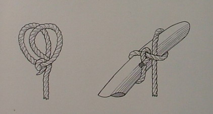

das Teil gibt ein paar Rätsel auf
1. Nock nur an einer Ende, einseitig, 20mm von der Spitze entfernt, das andere Ende zeigt keine Nock allerdings Abdrücke am Gold von 4 Sehnenschlaufen
2. Rundes Profil vom Griff bis zu den Spitzen
3. starke im Profil kreisrunde Recurves ohne eine Einkerbung die die Sehne in Position halten würde.
das sind mal die ersten Fragen, wer Lust hat ist herzlich eingeladen sich mit mir den Kopf zerbrechen wie das Ding denn funktioniert hat

@ TomTom schauma mal, ach ja falls wirklich wer mitraten will, was die Funktion des Bogens betrifft, hier noch ein Bild vom Schema des an der Originalsehne vorhandenen Knoten,s auch hier wieder ein kleines Rätsel der Knoten hat 2 Schlaufen der Bogen Abdrücke von 4 Schlaufen...
Fragen über Fragen...

Evtl wurde die Sehne mal ersetzt und dabei nicht exakt an der gleichen Stelle angebracht?
