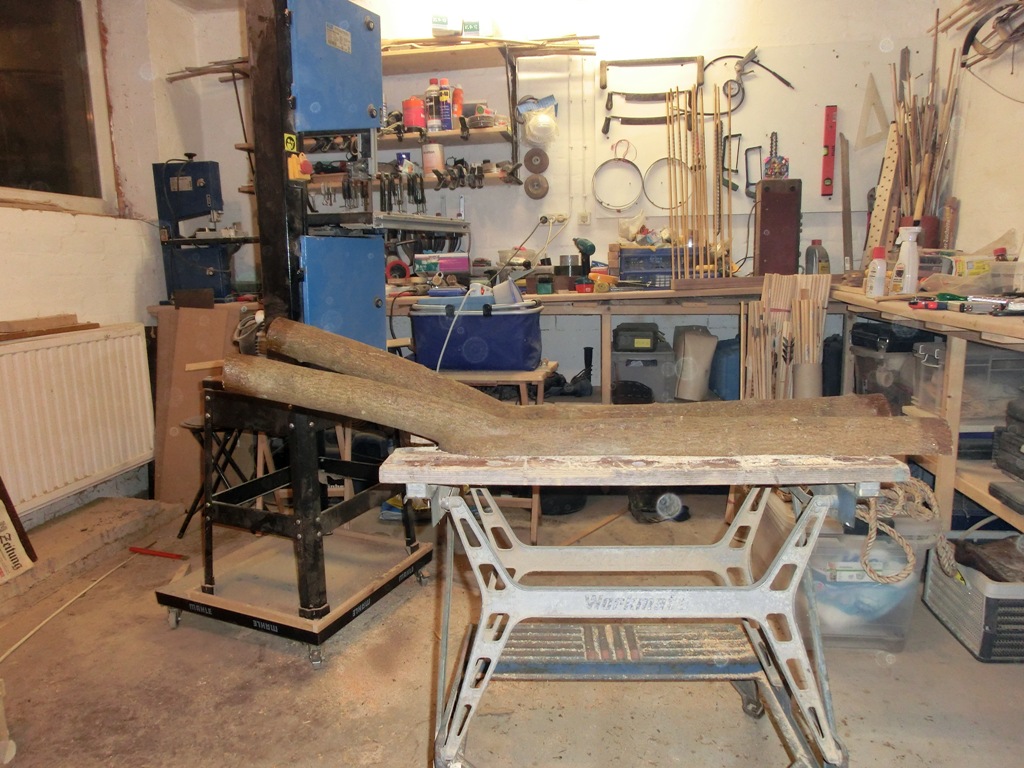

Hier liegt der Stamm, er wird noch ein wenig für den Versand gestutzt.
Und das bleibt zurück!

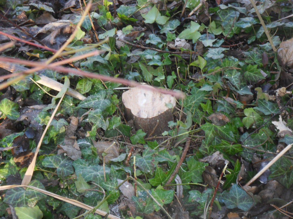

Ja auch selbst geerntetes Holz kann teuer werden, diese Esche kostet mich vermutlich einen neuen Auspuff, einen Baumstumpf beim zurücksetzen übersehen. >:(
Nun auch dieser Sapling stammt von einen Seeufer, wuchs aber schlappe 500km weiter nördlich. ;)

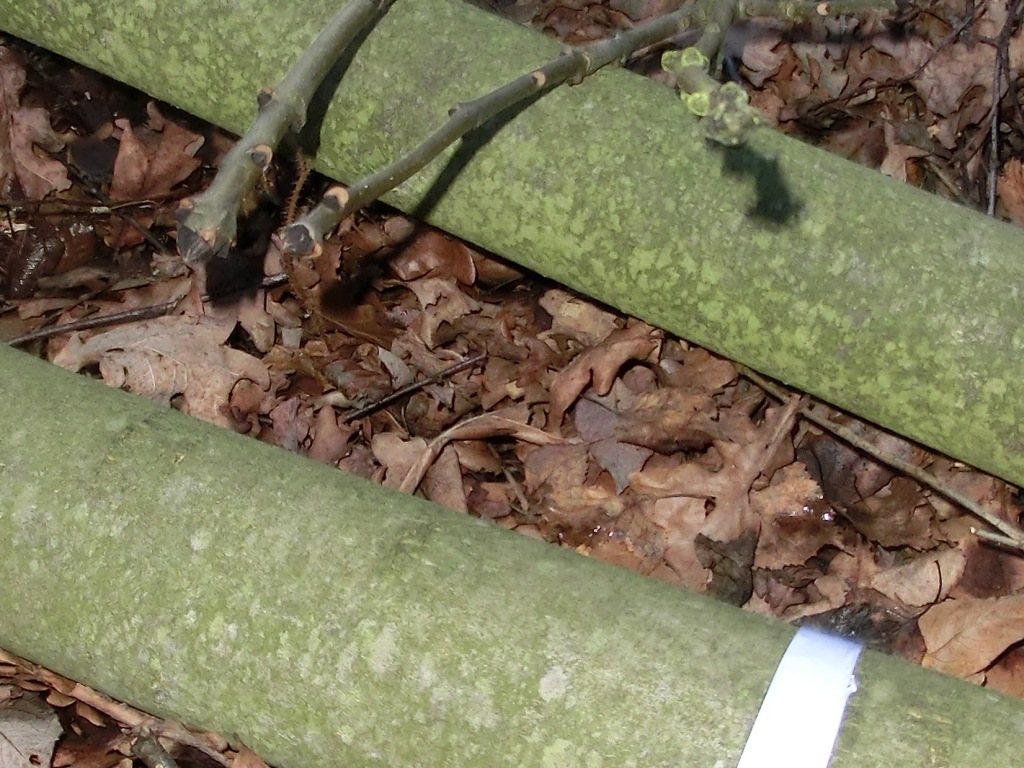

Ich hoffe doch die Knospen sind zu erkennen, habe mir die Esche extra im Herbst mit Klebeband markiert, damit ich nicht versehentlich einen der zahlreicheren Spitz-Ahorne erwische. ;)

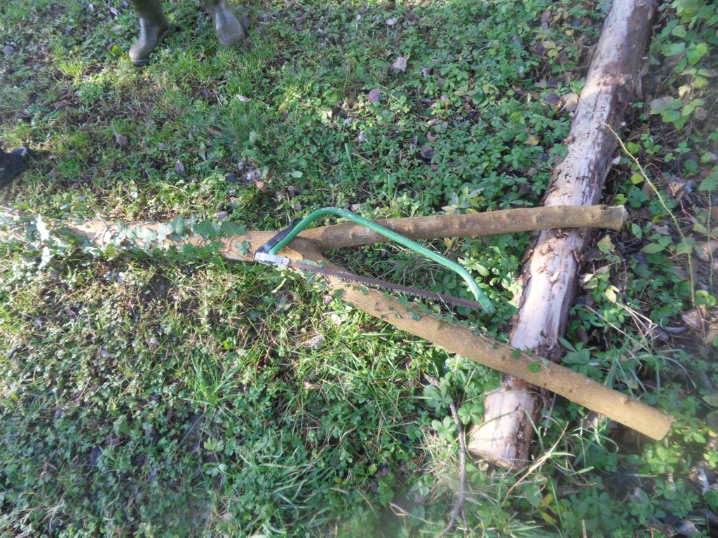

Verwendet wurde meine ständig bereitliegende Klappsäge.

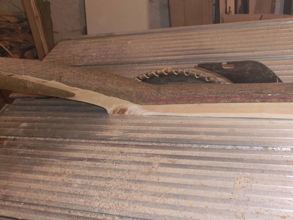

Noch schnell auf der Kreissäge besäumt.
Und wenn ich Zeit finde, dann geht es bald weiter. ;)

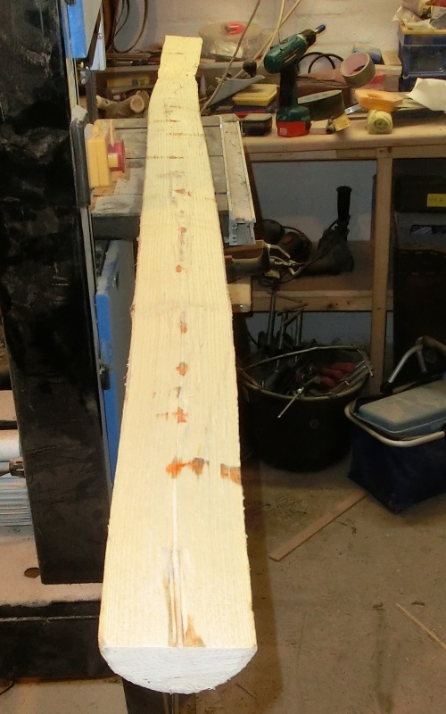

Wieder mit der Kreissäge besäumt und grob auf Maß gebracht und die Wurfarme ausgedünnt.

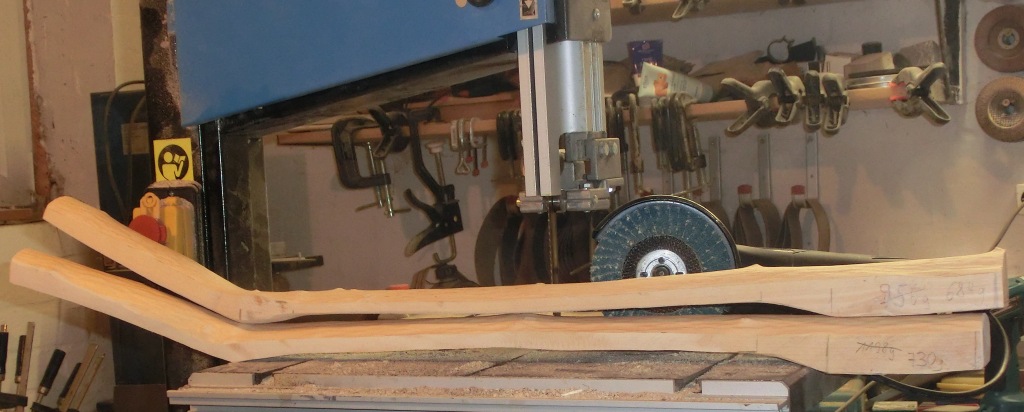

Ich habe Heute nochmal die Hartriegelstücke beim wiegen in der Hand gehabt und beschlossen die bekommen nochmal eine Radikaldiät. Also den groben Dickenverlauf auf die Seiten angezeichnet.
Und dann mit der Bandsäge erstmal das grobe weg und im Anschluß dann, damit das Holz es schon mal Kennen lernt, mit meinen Lieblingsschnitzwerkzeug alles glatt geflext.
Jetzt darf es erstmal die nächsten zwei-drei Wochen trocknen bevor ich den Breitenverlauf genau für den Spleiss festlege.

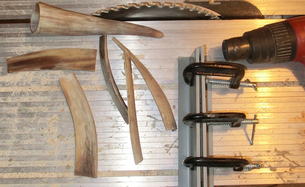

Damit ich nachher die Hebel seitlich etwas stabilisieren kann und auch damit die Nockkerben nicht spalten, habe ich ein Horn vom Highlandrind geschlachtet und mit der Heißluftpistole und zwei Aluwinkelstücke gebügelt. Bei Gelegenheit werden sie noch auf dem Bandschleifer auf 2mm runter geschliffen und aussen poliert.
