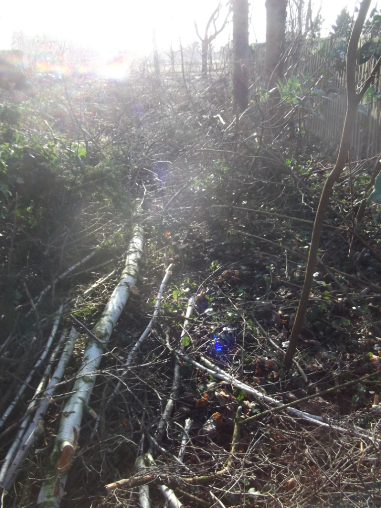

Vor einigen Tagen (3) hat ein Nachbar damit angefangen, ein paar Sturmschäden bei uns zu entsorgen...
Leider stellte sich dabei heraus, daß das Fichten(Misch)vorgartenstraßchenwäldchen insgesamt doch so geschädigt war,
daß der komplett niedergemacht werden muß...
...ein Teil des Wäldchens...<br />...oder was davon halt übrig ist...
Allerdings wußte ich, daß sich dort drinnen u.a. ein wunderschöner, gerade gewachsener Haselstrauch
steht, bzw. stand...
...die &quot;Schnittstelle&quot;...
...die "Schnittstelle"...

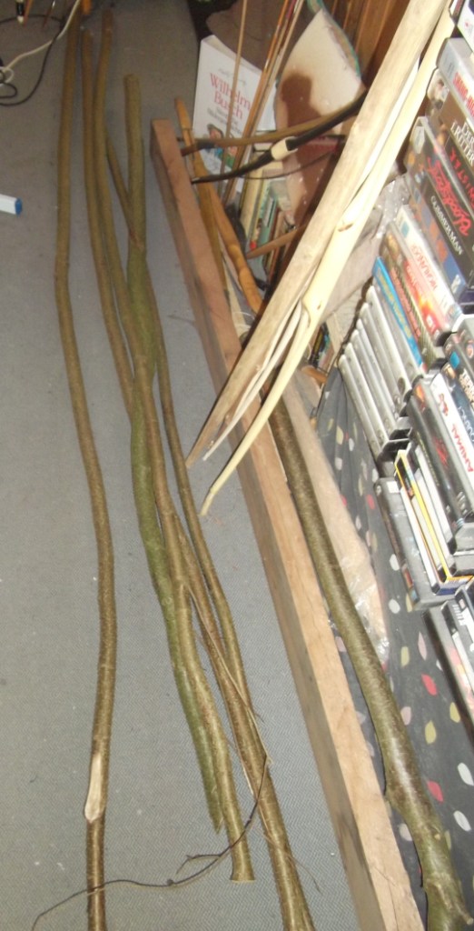

Nach einem kurzem Gespräch mit dem netten Nachbarn hat mir selbiger dann auch den Haselstrauch
komplett kurz über dem Boden abgesägt, was eine recht gute Ausbeute ergab, welche ich dann auch heute zum trocknen
in die Wohnung verbracht habe... :) :)
...Knospe...
...Knospe...
...Ausbeute...
...Ausbeute...
Leider mußte das alles recht fix gehen, so das ich keine Zeit mehr hatte, daß komplette Habitat vor dem Sägen abzulichten.

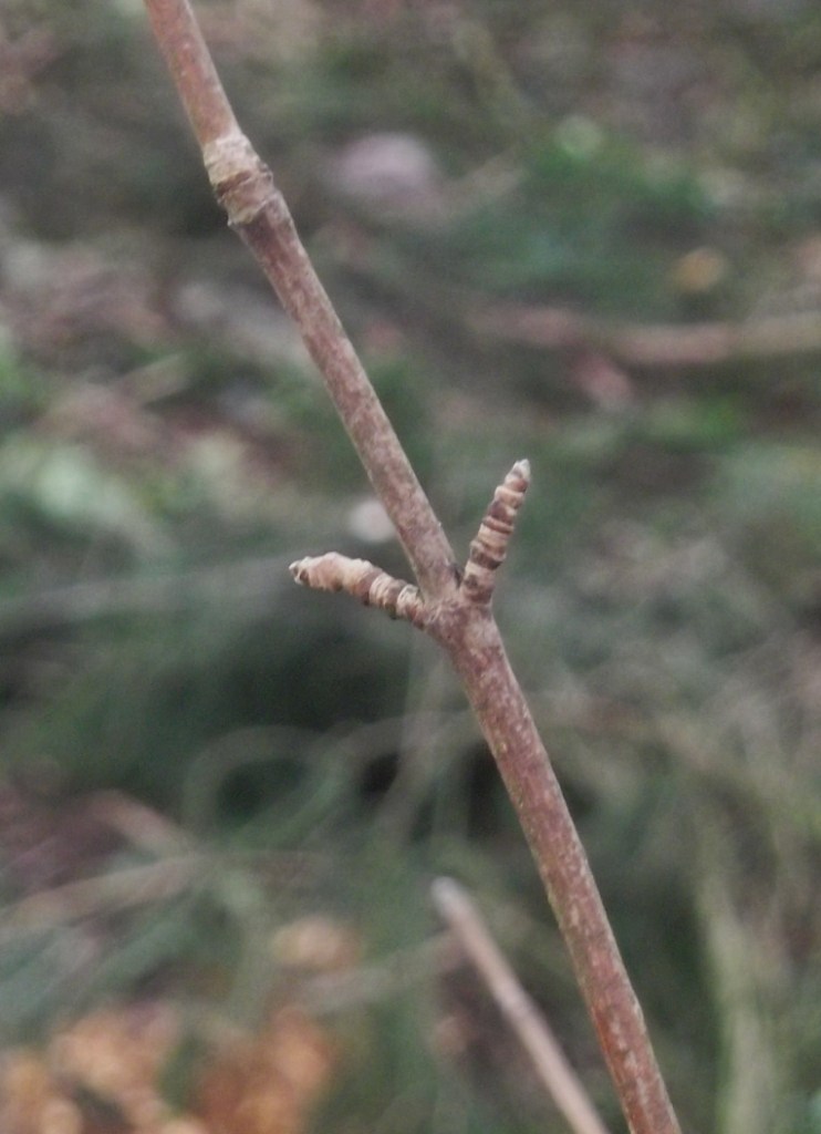

Knospe...
Knospe...

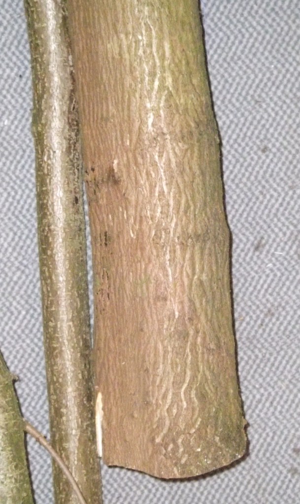

Die Rinde...
Die Rinde...
Mal schauen was draus wird... ;) :) :)

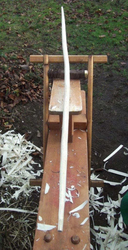

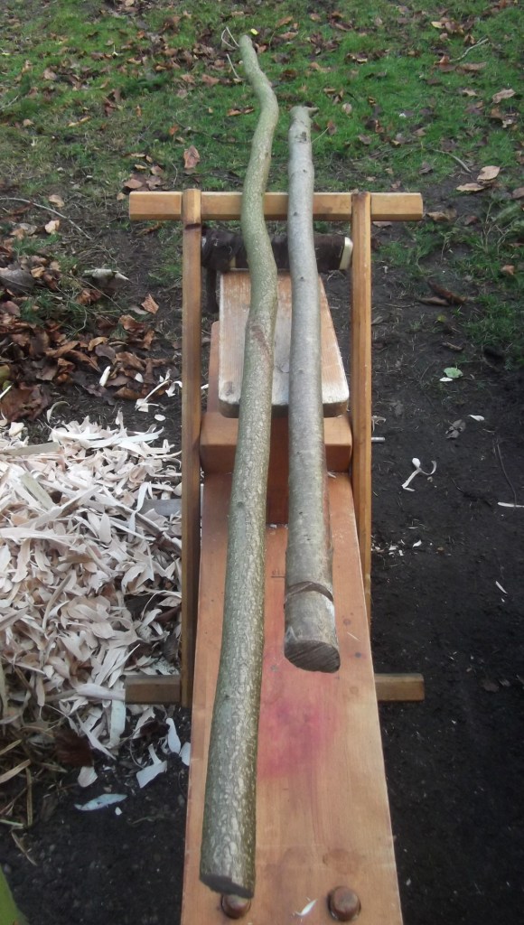

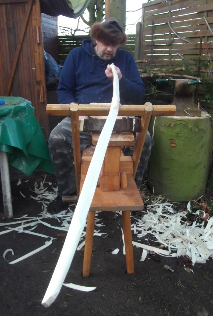

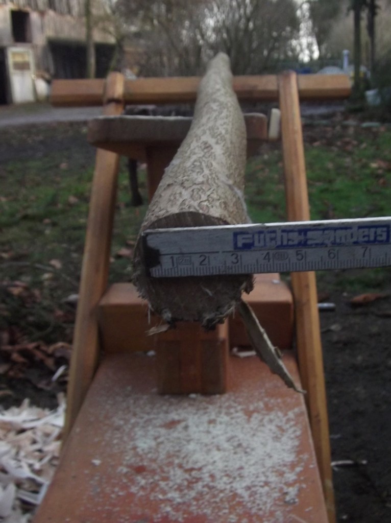

So, Sonne hat geschienen, also hab ich heute mal kurzerhand den ersten Hasel unters Messer genommen und
so einigermaßen grob in Form geschnitzmessert... ;) :D :) :)
...noch inne Jacke und ungekürzt...

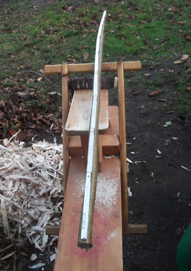

...Durchmesser am dicken Ende...
...gekürzt, ausse Jacke und gemessert...<br />Bauchansicht
Bauchansicht
...Rückenansicht...
...Rückenansicht...

Etwas Reflex von der einen Seite betrachtet...
...von der anderen Seite aber auch... ;-D
Mal schauen, was draus wird und ob der Reflex beim trocknen noch zunimmt... :) :)

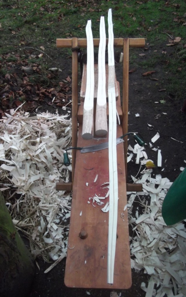

Soll heißen, ich hab heute noch mal zwei Hasel vorbereitet und grob in Form gebracht... ;D ;D
Bei Nr. II ist ein Spleißversuch geplant...andererseits, wenn oder falls mir während der Trocknungszeit
etwas passendes Hülsenartiges oder etwas, was sich ohne größeren Aufwand dazu umformen läßt, über den Weg
läuft, wirds vielleicht doch ein Take-Down...mal sehen... ;) :D :D

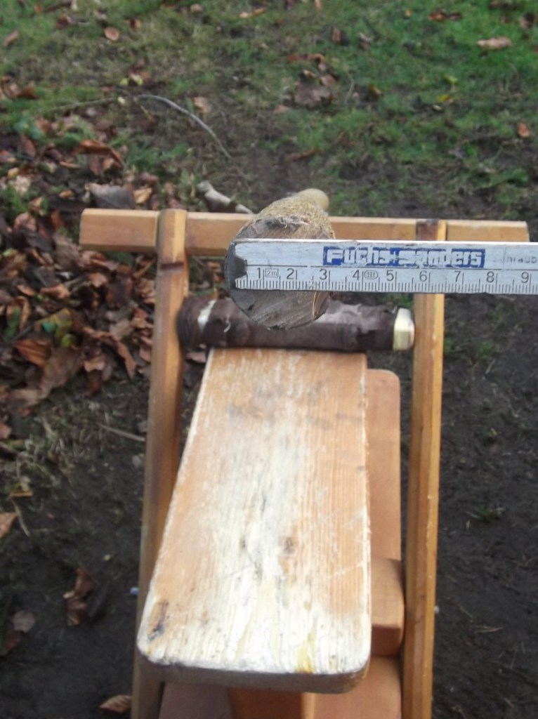

Durchmesser der dickeren Enden...
Nakich und fertig zum Messern...<br />rts. liegt auch schon Nr. III daneben...
...fertig zum resttrocknen...
Hasel Nr. III
...laaanges, dünnes Stock...

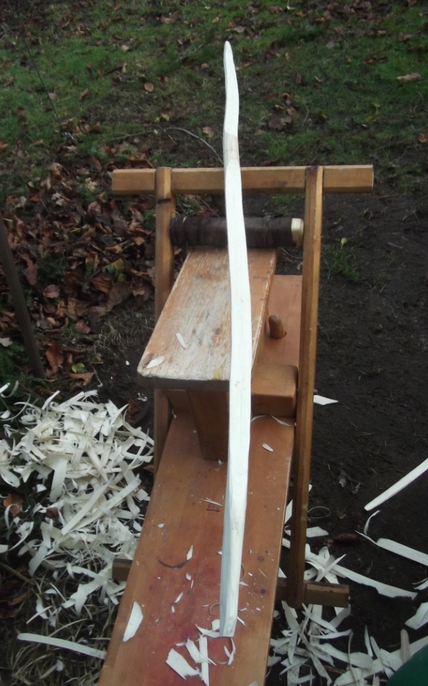

Durchmesser dickeres Ende...
gemessert und fertig zum resttrocknen...
