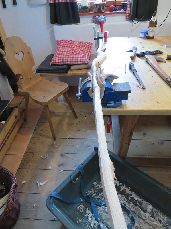

War am Wochenende aufm Berg. Hab die Esche ein bißchen bearbeitet.
Die vermeintliche Kornelkirsche ( Kreuzdorn) hat es so verzogen, daß sie erst mal in die Ecke mußte.
Zu Tage kamen bei der Esche ein paar nette Stellen. Eingewachsener Ast im UWA
UWA Bauchansicht
UWA Bauchansicht
UWA Rückenansicht
UWA Rückenansicht
Leichte Verwachsung Übergang Griff/ OWA
The Whole
The Whole
dann kam der Durchbruch .
innen verfault, außen genug festes Material
Eingewachsenen Ast im UWA etwas zugeraspelt
eingewachsener Ast UWA
zum Schluß eine Seitenansicht.
Sonntag 19 Uhr wieder runtermarschiert. Schnee bei den Wachten zum Teil bis zum Schritt.
Schee wars
A guade Zeit
