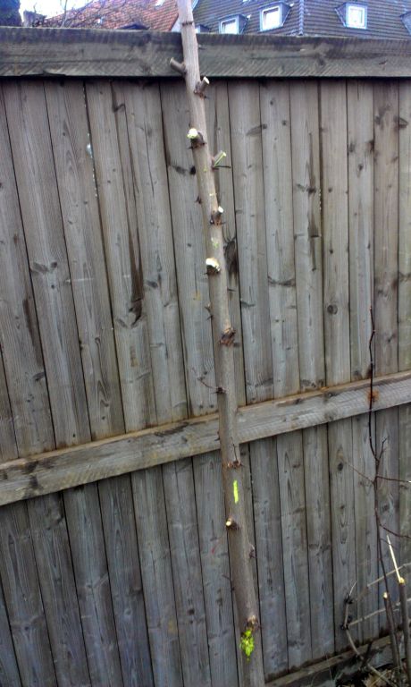

Die Eberesche:

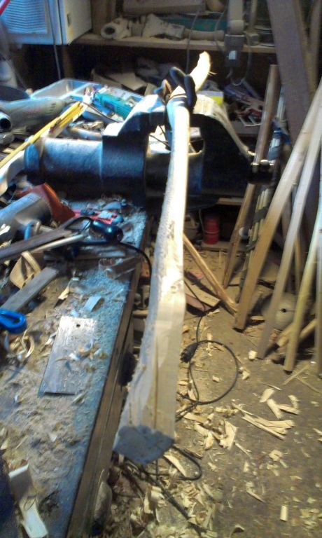

Ich hab festgestellt das meine Eberesche kein Ziehmesser mag. Das reist sehr schnell aus:
also erst mal den zweiten Stave und raspeln ;)

:) Hast da mal, bei der E Esche , einen Bruchtest gemacht ?
Re: Saplingbow 6, bowa - Eberesche/Hasel/Robinie
Verfasst: 27.01.2014, 05:51
von bowa
Ne, noch nicht. Die liegt jetzt erst mal auf Eis.
Hab ja noch ein paar ;D
Das die schnell ausreissen hatte ich aber bis jetzt bei jeder Eberesche, dachte das wäre bei Ebersche eben so. :o e
Verfasst: 27.01.2014, 09:15
von Firestormmd
Meine Eberesche reißt auch sehr schnell größere Späne heraus. Allerdings nur auf einer Seite des Wurfarmes. Rechts vom Markkanal verhält sie sich echt vorbildlich. Hat deine auch Drehwuchs? Wenn ich mit dem Ziehmesser ganz vorsichtig dünne Späne abschneide, reißt es fat nix mehr heraus. Vielleicht will sie einfach nur vorsichtig gekitzelt werden?
Grüße, Marc
Verfasst: 27.01.2014, 09:16
von bowa
Ist bei mir genau so.
Verfasst: 27.01.2014, 09:35
von Chirion
Die meisten Hölzer sind im nassen bzw. haltrockenen Zustand wesentlich empfindlicher auf Ausreißen, das bekommen wir beim Sapturnier natürlich besonders zu spüren.
Erschwerend kommt noch dazu das auch ohne Drehwuchs die Fasern um den Markkanal immer mal gern ein wenig aus der Richtung sind, im Extremfall kann das dann alle 10cm wechseln.
Verfasst: 27.01.2014, 10:48
von Firestormmd
Na mal sehen, ob das bei mir besser wird, wenn er noch ein wenig nachtrocknet. Obwohl er mittlerweile fast trocken sein sollte. Aber am Mittwoch, als ich die grobe Form heruasgearbeit habe, war er im Inneren vielleicht noch etwas feucht.
Grüße, Marc
Verfasst: 27.01.2014, 11:02
von bowa
Meine hat 14% Restfeuchte und steht jetzt grob in Form geraspelt im Wohnzimmer.
Bilder kommen später.
