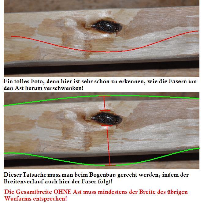

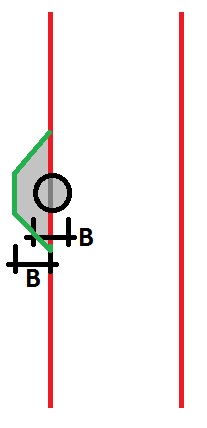

2. BEVOR man die Dicke "in Angriff nimmt", macht man den Verlauf der Breite fertig. Man kann sich am Ende, also auf dem letzten Drittel bei jedem WA, noch 5 mm mehr Breite lassen, um etwas Spielraum für Korrekturen zu haben, aber im Prinzip wird ERST die Breite - und damit Bogentyp und -form - herausgearbeitet, und DANN die Dicke (und damit Tiller und Zuggewicht) erarbeitet.
Bei Ästen ist es ganz einfach:
Betrachte den Ast als Loch. Die Fasern wachsen immer um den Ast herum. Bei genauem Hinsehen kann man das auch erkennen. Das, was der Breite an der Stelle durch den Ast verloren geht, muss man seitlich hinzugeben:
