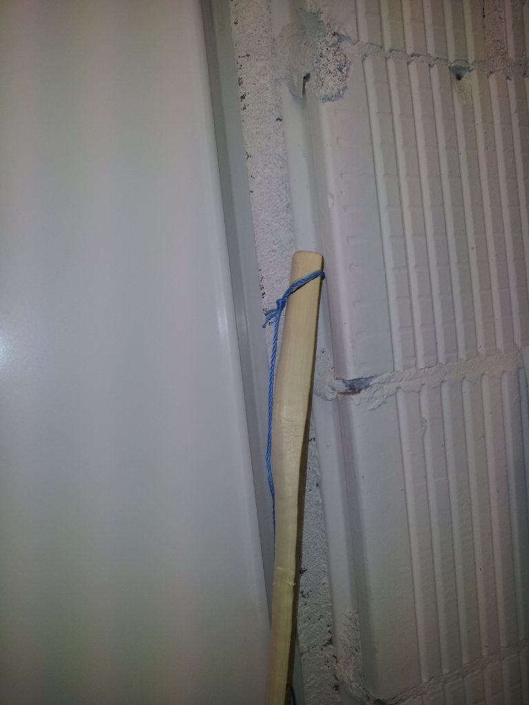

So hier sind ein paar Fotos.
linken WA beachten
linken WA beachten
linken WA bearbeitet
Den linken WA müsste ich noch ein wenig bearbeiten ,dann hatte ich vor den nächsten zoll weiter zu ziehen.

Mach mal noch ein Foto vom Bogen auf dem Tillerstock ohne gespannte Sehne.
Hab das Gefühl, dass der linke WA reflex sein gekönnte, der Andere ev leicht deflex,
sehe ich aber im gespanntem Zustand nicht (oder liegt der schief auf?).
Gruß Karlo
Re: bogenbau neuling hat ne frage
Verfasst: 23.12.2013, 21:18
von ahi1975
Nein du hast recht es ist reflex links mehr wie rechts.Sorry hätte es erwähnen müssen.
Ich werde die Sache sehr vorsichtig angehen ich habe schon fünf mal Unsinn fabriziert diesmal möchte ich was schaffen.
Verfasst: 23.12.2013, 21:27
von Karlo
Für mich gibts noch ein paar Punkte mehr, die mich irritieren und weshalb ich zum Tillern
noch nichts sagen kann:
die unteren und oberen FO sind von Winkel nicht gleich,
die auslaufende Biegung vom Griff zum Bogenbauch ist auf der einen Seite flacher,
fängt auch später an, links siehts schon besser aus.
Die dicken WAenden verstehe ich auch nicht. Die Optik ist dadurch für mich
sehr unharmonisch und ich weiß nicht, wie es sich weiterentwickelt.
Gruß Karlo
