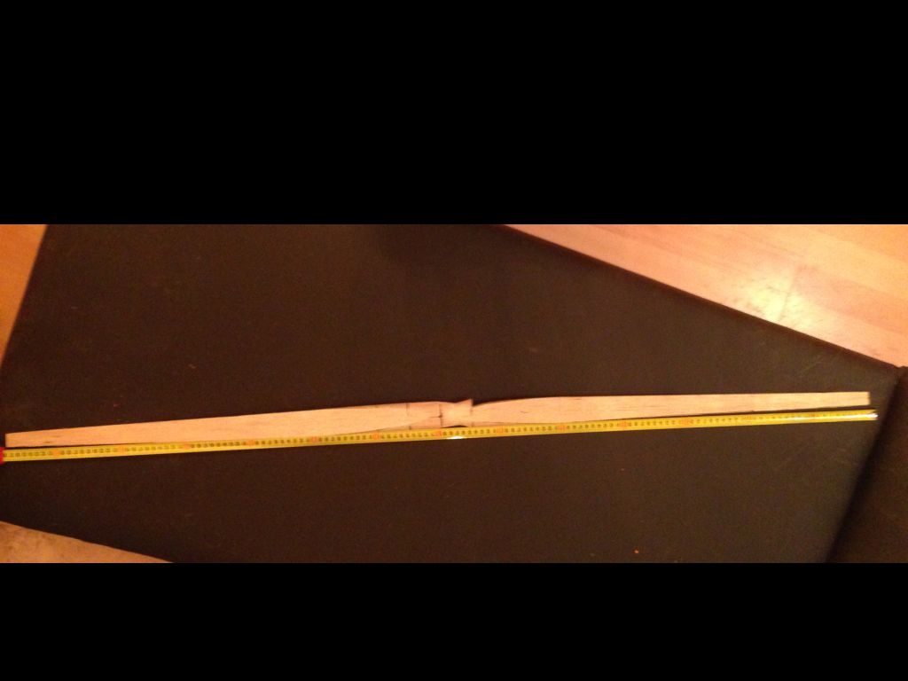

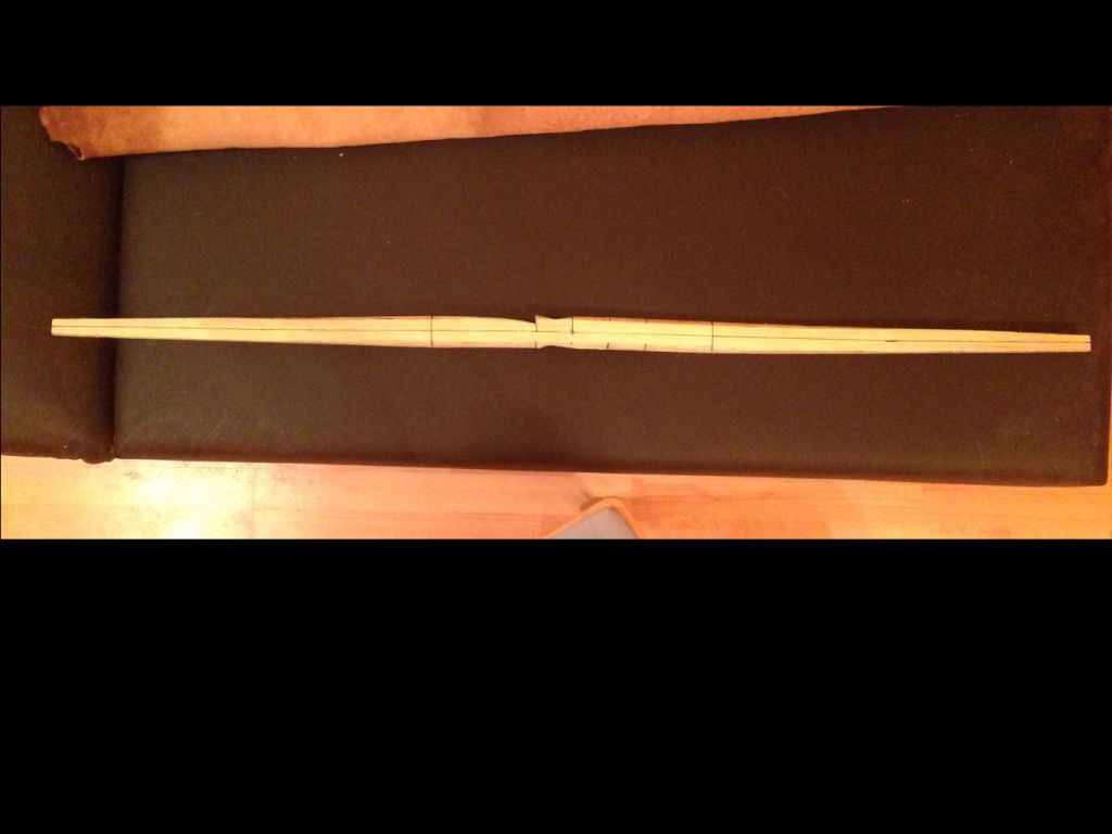

Ich bräuchte eure Hilfe. Ich baue meinen ersten Bogen, aus Rattan. Oh, je....

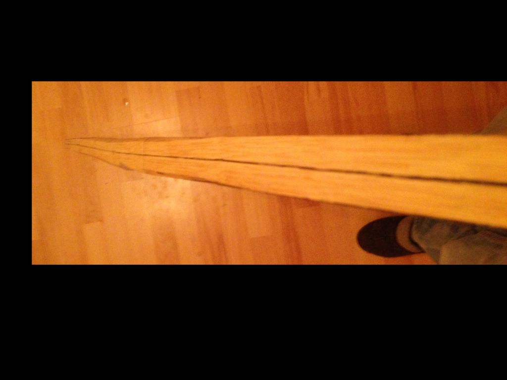

Der Stave oder auch Rundstab hatte eine kleine Biegung, die habe ich nach oben, also als Rücken genommen.
Dann habe ich angefangen ihn grob zuzurichten. Nun habe ich gemerkt, das er im Griffbereich, wenn man auf dem Bauch schaut, eine Biegung nach rechts macht. Die Wurfarme verdrehen sich nicht.
Nun bin ich mit meinem Anfängerlatein am ende.
Kann man da etwas machen, und wenn was?
Bitte für Dumme, ich bin hier Anfängerin. Lach....

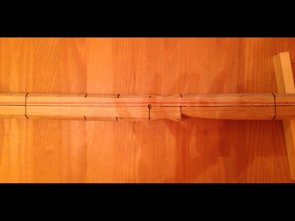

Hier kann man das glaub ich ganz gut sehen.

Was möchtest du denn draus bauen?
Recurve oder eher ne art Langbogen?

Ich hätte schon lieber einen Recurvebogen.

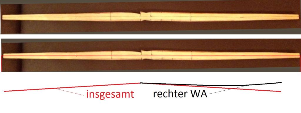

Hmmm... ich kann da gar nix dramatisches erkennen!
Der Rechte WA hat in sich ne leichte Kurve,
der Bogen INSGESAMT in der Mitte nen leichten Knick.
Beides scheint sich aber fast perfekt aufzuheben...
Spanne mal eine Schnur von einem Ende zum Anderen.
Läuft die im Griff
a) genau durch die Mitte oder
b) sogar einen TICK weiter Richtung Pfeilauflage
ist alles im grünen Bereich!
PS: Womit bearbeitest Du die Bilder? Die haben alle nen "Trauerrand"! D.h.: Beschnittene Bildbereiche werden nicht entfernt, sondern nur schwarz eingefärbt!

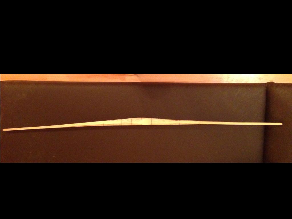

Wenn du die Dicke schon reduziert hast, würde ich erstmal die Recurves reinbiegen.
Dann mußt du sicher sowieso nochmal etwas richten.
Wie machst du die Recurves, HLP oder Dampf?

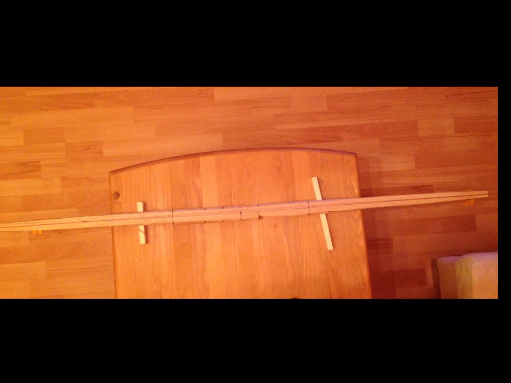

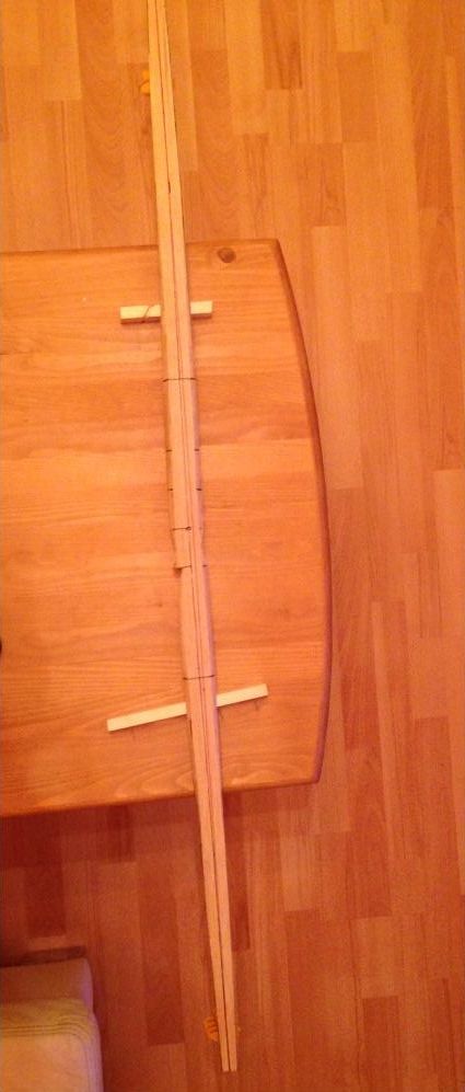

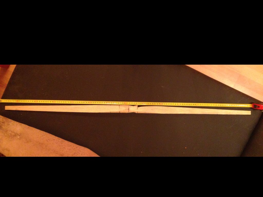

Ich hab jetzt einen Faden aufgelegt und nochmal Fotografiert. Der faden lauft nicht in der Mitte, sonder so 5- 7 mm daneben , nicht in Richtung Pfeilauflage. Das biegen, würde ich mit einer HLP machen wollen, denn meine Küche ist glaube ich zu klein zum Dämpfen.
Nochmal ein paar Daten zu dem Bogen:
-er soll 138 cm lang werden
-die breite der Fade-Out-Punkte ist jetzt 42mm
- die dicke ist jetzt 22mm soll noch auf 20mm veringert werden
- von der Mitte gesehen sind die Fade-Out Punkte 19 cm lang
-die Nocken ist jetzt 20mm breit sollen noch auf 18 mm veringert werden
- die dicke ist jetzt bei 9mm soll noch auf 8mm gebracht werden

Maddyly hat geschrieben:(Ich hab sie mit Irfan View bearbeitet. Aber ich hätte sie erst drehen sollen, bevor ich sie zuschneide. :D )
Nee, mit Drehen hat das nix zu tun..
Wenn ich das Bild runter lade, mit der Maus den Rahmen ziehe, Bearbeiten>Freistellen wähle, es als jpg speichere und wieder hochlade, sieht es SO aus:
Erkennst Du den Unterschied?
Wenn ich es um 90° drehe, sieht es halt SO aus:
OHNE Trauerränder...

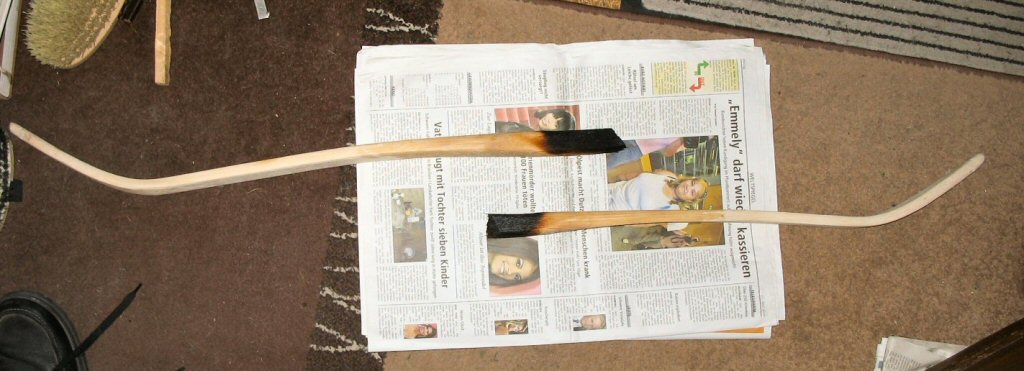

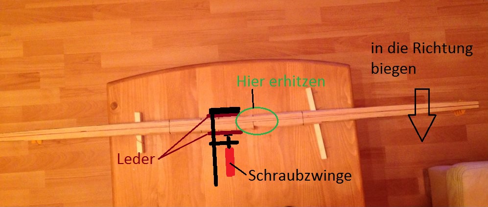

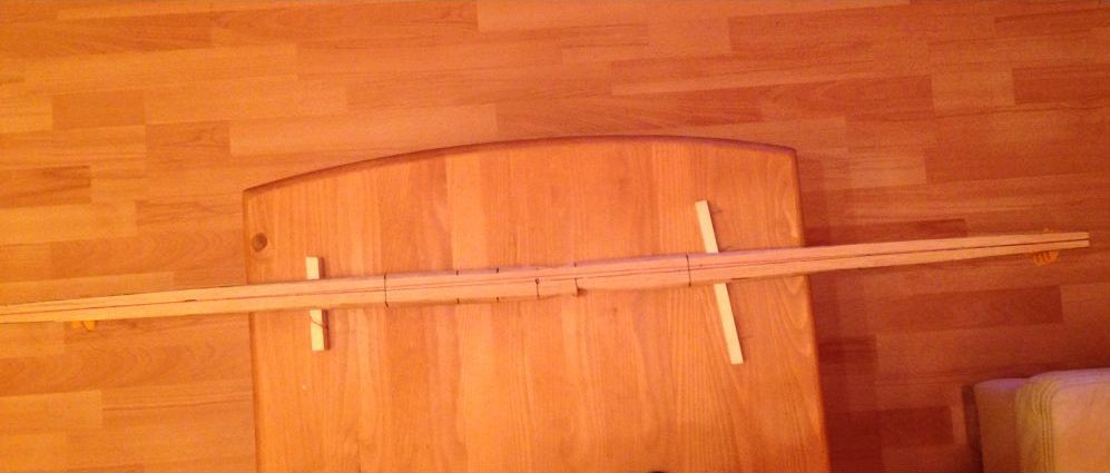

Biegen mit HLP is o.k., ABER...:
Das Problem sind die schon eingeschnittenen Griffbereiche! Da kann es Risse geben!
Tipp: Mache solche Einschnitte - die GANZE Griffbearbeitung! - immer erst, wenn der REST des Bogens FERTIG ist!
Das spart Arbeit - falls es nix wird - und gibt mehr Spielraum für Korrekturen.
Damit er nicht nach links einreißt, halte das Material während des Biegens zusammen:

Rattan kann man super mit Heissluftpistole biegen, auch mehrmals. Manchmal muss man das sogar, weil dieses komische Gras sich manchmal wie eine Schlange in der Wiese windet.

Das ist nicht so dramatisch, als Linkshandbogen wäre das ja sogar optimal.
Rück den Faden einmal an den Enden zur Seite so, dass er nach Möglichkeit mittig über den Griffbereich zu liegen kommt. An den Tips ergibt sich so eine neue Mitte. Ich denke 18 mm Tips sind doch recht breit und stellen meiner Meinung nach zu viel Ballast dar. Bei Rattan kenne ich mich gar nicht aus. Ein bisschen schmaler zu Gunsten einer besseren Mitte sollte da schon zu realisieren sein.

Ich habe mal den Faden auf die Mitte gelegt, dann hätte ich noch ne Nockenbreite von 10 mm, das wird eindeutig zu wenig.

Nun habe ich noch ein paar Fragen zum heißluftföhnen. Hab ich noch nicht gemacht. :-[
Ich habe eine HLP die hat einmal 300 Grad und einmal 600 Grad.
Welche Stufe soll ich nehmen?
Dann, wieviel Abstand hält man zum Holz mit der HLP? Und wie lange dauert es bis es heiß genug ist das es sich biegen lässt.
Ich will ja keine Holzkohle fabrizieren. :D
Danke nochmal an Alle für die guten Tips bisher. :)

Versuche es erst mit der kleinen Stufe.
wenn es nussig riecht, dann etwas weiter zurück.
die HLP immer schön pendeln, sonst kokelst du das an.
Mit sanftem Druck biegen, so wie das Material nachgibt.
Jetzt kommt es auch auf Geduld an, weil die Wärme erst im Rattan ankommen muß!
Wenn der Zeitpunkt gekommen ist biegt sich das wie von selbst. Das merkst du schon!
Immer möglichst die ganze Biegelänge erwärmen, sonst kann das Knicke geben.

Beim Erhitzen kommt es darauf an, dass das Holz auf etwa 120° (bei Dampf natürlich nur knapp 100°) durchgehend (!) erwärmt wird. Es ist nicht sinnvoll, das Holz mit Volldampf nur an der Außenseite zu erwärmen, da biegt sich nämlich gar nix.
Dementsprechend - weil Holz kein guter Wärmeleiter ist - muss das Ganze langsam von statten gehen. Und das heisst: Distanz der HLP ca. 10 - 15 cm (je nach Düse) und das Holz schön im Luftstrom drehen und bewegen. Das kann schon mal seine 20 Minuten dauern. Wenns irgendwann bei vorsichtiger Berührung "scheissnheiss" ist, ist man auf dem richtigen Weg.
Dann hat man ca. 60 Sekunden für die Korrektur. Vorsicht bei Rattan: Das ist sehr gefügig und kann schnell mal zu sehr korrigiert werden.
Bei Temperaturen über 140 - 160° beginnt das Holz braun zu werden. Wenn man - z. B. zur Leistungssteigerung - tempern will, ist das erwünscht. Nur zum Biegen ist das zu heiß.
Nach der Prozedur ist das Holz sehr trocken (beim Dämpen sehr nass) und man sollte einige Tage mit der weiteren Bearbeitung warten. Bei der HLP genügen meist 24 Std., soweit man das Holz in einen kühlen eher feuchten Raum stellen kann, bei der Dampfmethode sollten es 3 Tage in einem eher warmen, trockenen Raum sein.
