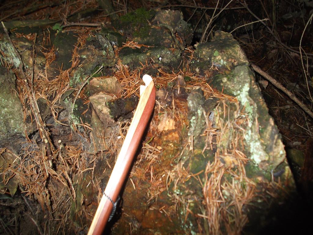

Heute hatte ich endlich mal wieder etwas Zeit weiter an meinem z.Zt. im Bau befindlichem Bogen rum zu schaben.
Zumindest an einem von den im Bau befindlichen ;)
Massaranduba mit Bambus- Backing
Keile aus Hainbuche
Powerlam aus Pflaume
Griff aus Birne und Pflaume
Overlays Knochen (ein Reststück von dem Knochen aus dem ich als Kind Pfeilspitzen gemacht hab ;D )
Noch ist er allerdings etwas zu stark. Ich denk so um die 80# hat er jetzt... das ist nix zum Roven oder fürn Parcour ;D
Die Bilder sind nicht so doll. Aber man sieht zumindest ein bißchen.
Er war kurz auf Standhöhe, aber dann hat er sich noch ein bißchen gestreckt:D
Keil aus Hainbuche
Keil aus Hainbuche

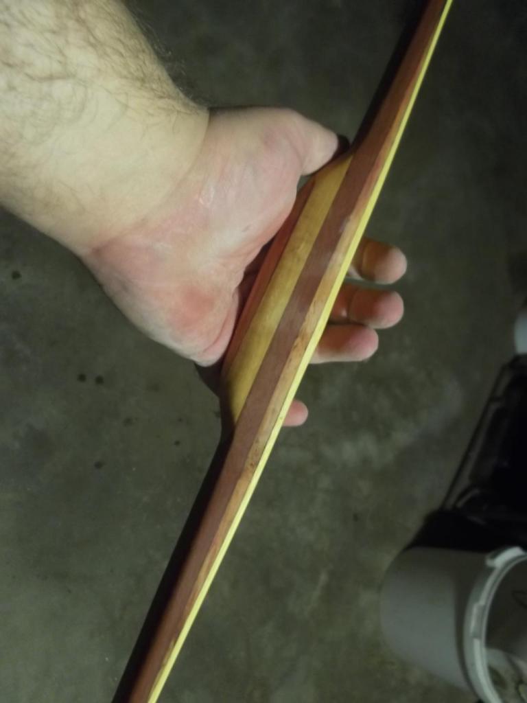

Griff
Griff
Griff
Griff
Rücken, da wo die Nodien enger stehen ist unten
Unten ist eine Nodie mehr als oben...ging auch nicht anders, wenn schon steifer dann unten dachte ich ;D
(ein Schelm wer böses....ach lassen wir das)
Also noch ein bisschen schwächer muss er werden und dann schön getillert. Mal sehen wann ich da weiter komme.
Wenn bis hierher jemand was dazu zu kamellen hat, positive oder negative Kritik ist immer willkommen.

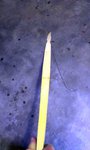

So hier noch ein paar Bilder, die sind auch nicht doll. Aber so früh ist es in der Werkstatt noch düster ;D
Ein bisschen kann man erkennen.
ungespannt
ungespannt
Die Frage ist natürlich ob das schon als D/R durchgeht. Deflex ist ja nicht so viel. Aber beim letzten ist es mehr geworden beim schiessen, also hab ich hier direkt weniger rein gebogen.
Ein bisschen ausgezogen
Schönere Bilder folgen irgendwann. ;)
