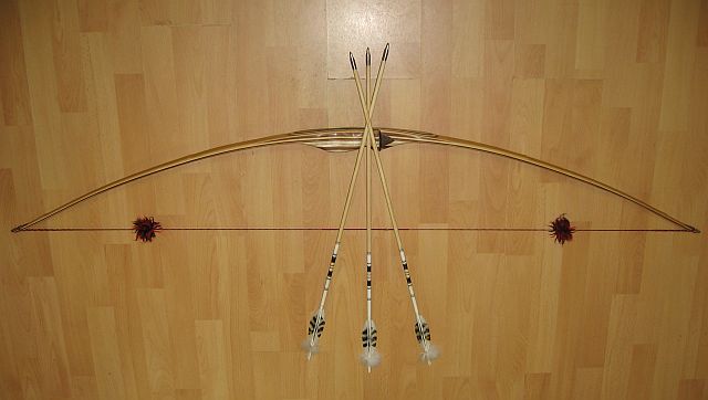

Auch sie ist ganz schön flott unterwegs, einen 32 Gramm schweren Pfeil hat sie bei meinem Auszug von nur 28,5" mit 180 feet/sec durch den Chroni gefeuert.
Leider ist sie für mich nicht ideal. Sie schießt zwar sehr gut und sieht auch super aus nur wird sie mir bei meinem Auszug hinten etwas zu hart.

von Swissbow
Ich bin etwas überrascht, weil auf dem Bild im Auszug ist der Sehnenwinkel aussen an den Tips noch deutlich kleiner als 90°, was bedeutet, dass da noch kein Stacking in Sicht ist. Ansonsten würde ich versuchen den Reflex-Anteil der WA's etwas ausgeprägter zu gestalten, dadurch sollten die WA's anders biegen und der Auszug sollte deutlich weicher werden. Das Profil im aufgespannten Zustand wird dadurch allerdings etwas flacher werden und womöglich schon einen leichten Reflex zeigen.

Das Auzugsbild ist bei ca. 26 " darum ist der Sehnenwinkel noch nicht so spitz.
