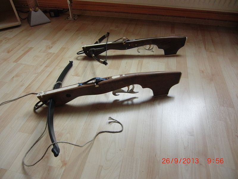

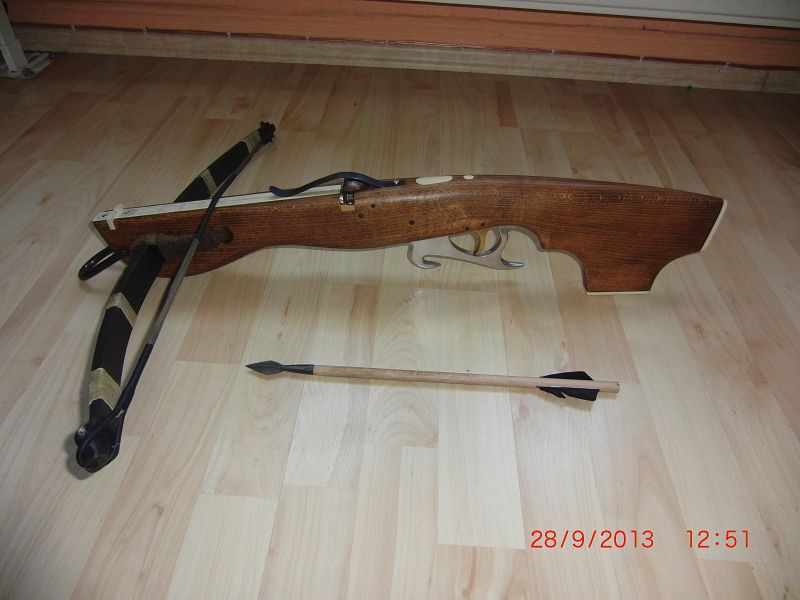

Während des Baus habe ich zahlreiche Bilder gemacht.Wenns interresiert setze ich noch mehr Bilder hier ein.

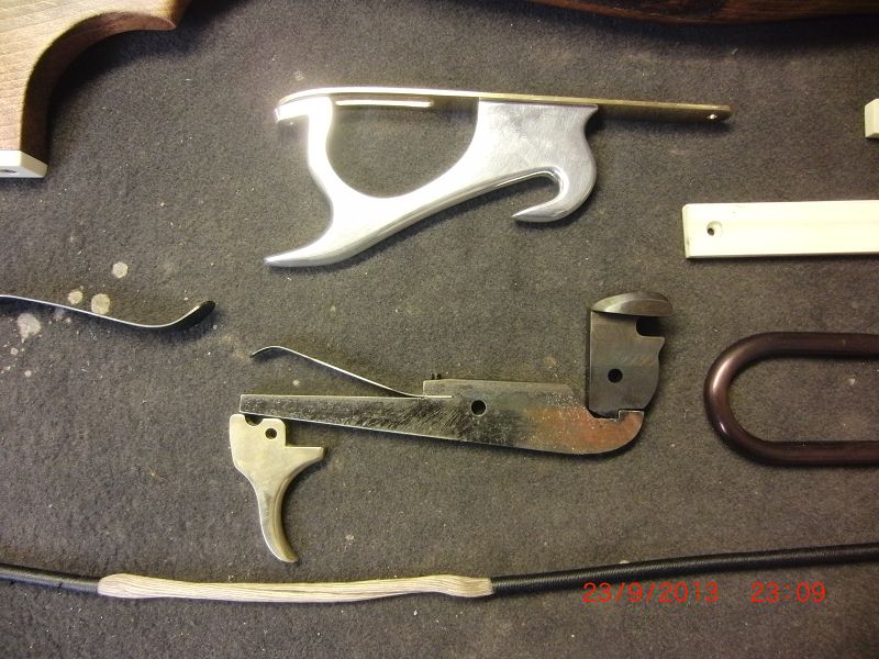

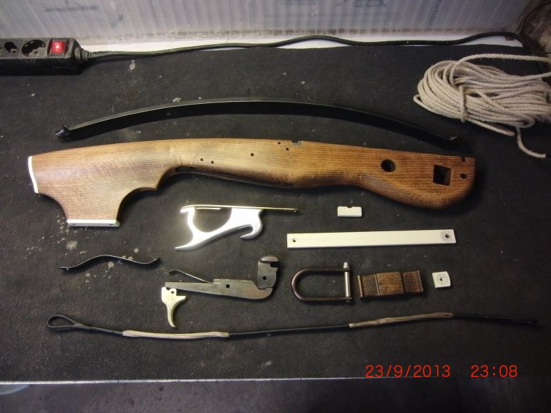

mich würde der Schloßaufbau interessieren. Hast du da Bilder von?
Gruss Gerhard

Bei dieser Armbrust hab ich einen Bogen von Jens Sensfelder verwendet.Er rastet bei 190kg ins Schloss ein.Bei meinem vorhergehenden Eigenbau habe ich eine 6mm starke Autofeder umgearbeitet.

Beitrag von GerhardP »
Danke für die Bilder,
wo hängt die Sehne? Das markierte ist mir noch rätselhaft.
Gruss Gerhard

Das ist ein Klappenschloss.Die Sehne hängt in einer Kerbe in der Säule.Die Sehne kann erst bei geöffneter Klappe herausspringen.
