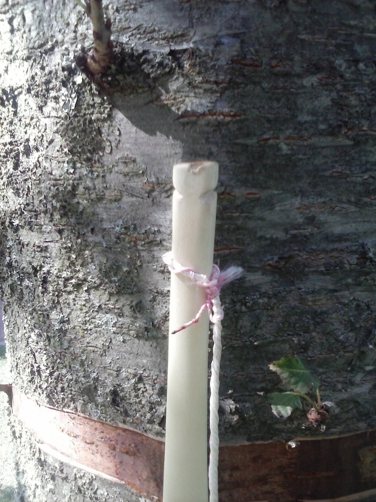

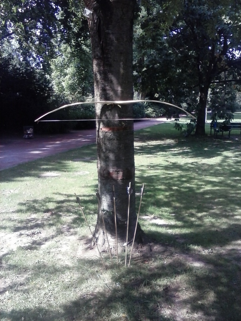

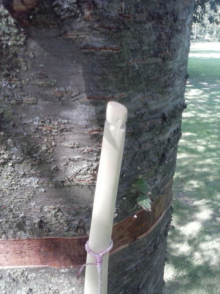

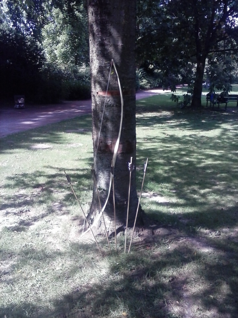

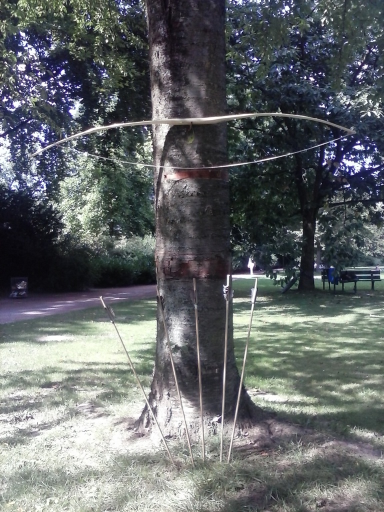

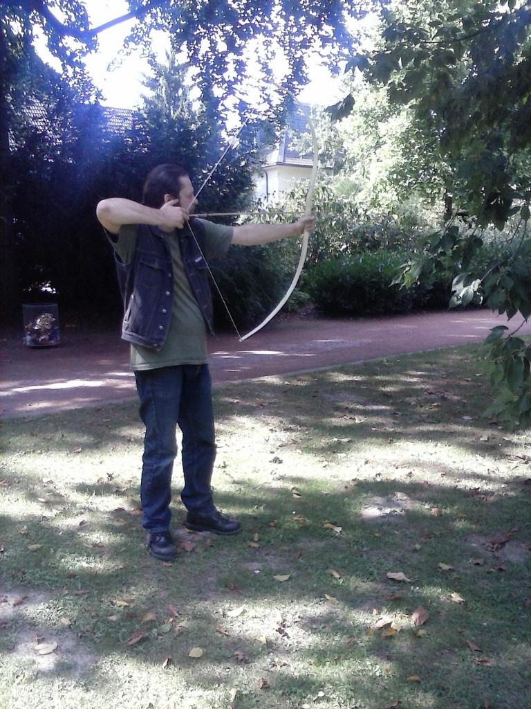

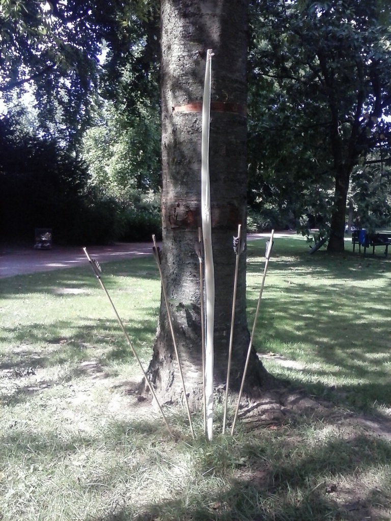

Hallo Liebe Gemeinde,
entgegen der landläufigen Meinung, aus Weide seien keine Bögen herzustellen, hab ichs einfach mal gemacht.
Daten:
Weide Selfbow
NtN: 55"
Auszug: 21"
Zuggewicht: 15#
Aber Bilder sagen ja mehr als tausend Worte:
Der Bogen hat zwar Set entwickelt, aber mehr als das was Ihr auf dem Bild seht, wird es wohl nicht. Selbst nachdem ich mehrere Tage vergessen habe, abzuspannen, kam nicht mehr als das. Er wirft ganz ordentlich für so einen Zwerg und schafft zwischen 40 und 50 Meter. Ist natürlich nicht mit einem ausgewachsenen Bogen vergleichbar, aber ich bin mit dem Resultat zufrieden. Nachdem ich gestern die Fotos gesehen habe, vielen mir auch noch einige Schwachstellen auf, die ich vorher nicht bemerkt habe. 'Die werden allerdings auch nicht nachgearbeitet. Der Bogen ist gut, so wie er ist. Beim nächsten werde ich diese Fehler jedoch vermeiden. Wer meckern oder loben will - bitte nur zu ;)

Ich will jetzt nicht behaupten dass das ein toller Bogen ist, bemerkenswert ist er aber sehr wohl.
Erstens weil er aus Weide ist und zweitens weil er funktioniert, trotz der sehr kurzen und stark biegenden Wurfarme und des nicht perfekten Tillers.

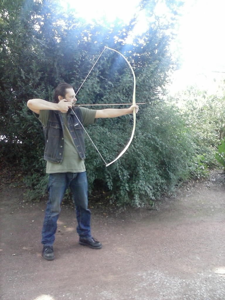

Was mich noch etwas verwirrt sind die Auszugsfotos, wenn du ein durchschnittlich gewachsener, männlicher Erdenbürger mit einer Körpergrösse von 170cm aufwärts bist, sehe ich hier einen Vollauszug von mindestens 26" (66cm) und nicht 21", was das ganze natürlich noch bemerkenswerter macht ;).

Erstmal ganz kurz: Bitte nicht mehr soweit ausziehen! Ab 90 Grad an den Nocken erstmal Schluss.

Dass Weide NICHT geht hat glaube ich noch keiner behauptet- nur die Rückstellkräfte sind weder gut noch schnell...
Weide ist halt sehr weich und fasrig, dürfte fast schon mit Manau vergleichbar sein^^
Hurnys Frage bzgl. des Auszugs schließ ich mich an!?
Der Set entspricht völlig dem Tiller; der Biegebereich ist zwar gleichmäßig aber doch arg kurz (dafür aber schön vom Griff weg).
Der Untere biegt m.M. noch rel. passabel aber der Obere geht definitiv besser beim Nächsten!

Zum Thema Auszug und Größe - ich bin 1,80 und zieh normalerweise auf die Standard 28". Das hängt aber bei diesen Fotos zum Teil auch mit der Perspektive zusammen, der Bogenarm ist NICHT komplett gestreckt ;) Und ja, der Tiller ist nicht perfekt, die WA sind asymetrisch - aber er wirft und das auch noch ganz ordentlich.

Der Tiller ist auch garnicht mal so schlecht für ein Experiment. Da hab ich auch schon schlimmeres fabriziert. Und wenn er schiesst schiesst er. ;) Ich würde mich damit nicht gegen ein anstürmendes Nashorn verteidigen wollen aber die sind ja hier ohnehin ziemlich selten ::)
